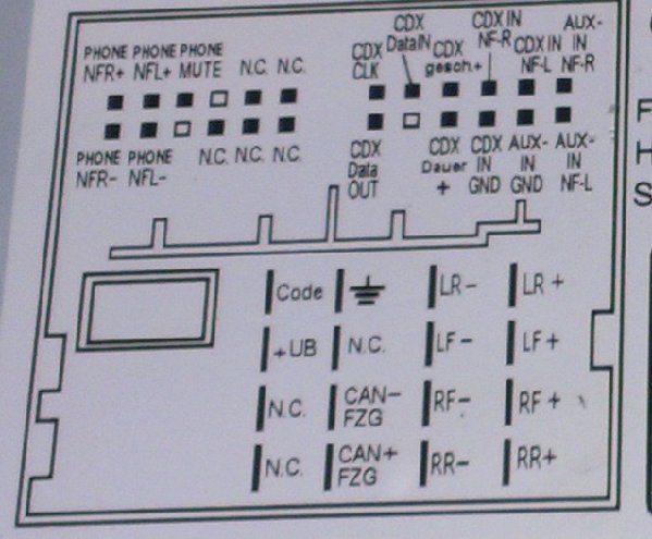

Меняешь через васю кодировку. Вытаскиваешь майфун там наклейка с распиновкой находишь контакты aux r, Aux r и ground паяешь провод. Втыкаешь соответственно, И радуешься. Либо покупаешь ятур втыкаешь и снова радуешься. :)

Берешь провод aux-aux откусываешь с одной стороны и видишь внутри три проводка - черный это земля( граунд) другие два это лево и право ( aux r aux l) и подключаешь к соответствующим пинам на майфуне.

Васька в БАНе до 19 числа. На магнитоле есть наклейка с распиновкой? Я по ней себе на 310 делал.

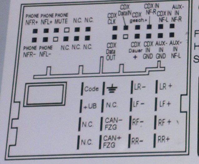

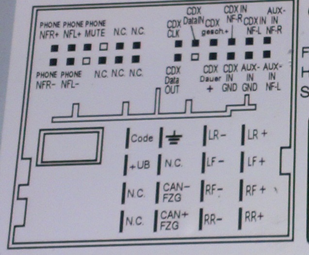

Наклейка есть,

Ну тогде странно что не работает. У меня на 310 наклейка такая-же Может провод где поврежден? Надо попробывать поключить провода просто так и проверить.
