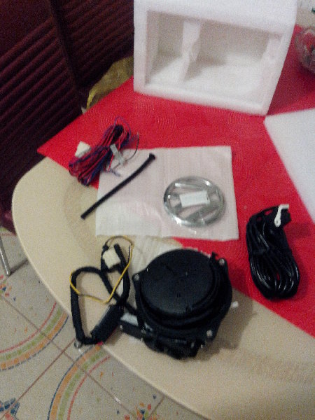

В знак купил там за 10500. Все отлично и по срокам и по качеству. Работает превосходно. Эстетика и ВАУ-эффект у населения - бесценно ;) Но у меня RGB а обычную там можно думаю найти за 6500 по акции. Считаю что оно того стоит вполне. Все эти на номер, в подсветку у меня вызывают стойкие ассоциации с брызговиками СПАРКО :D Имхо.
Моя покупка:

Сообщение GRoDI » 29 апр 2014, 08:58
shlerik писал(а):а открывание багажника с этого значка продолжает работать?
Конечно)) Там разъем ваговский "папа" в комплекте, втыкаешь и всё работает в штатном режиме. Тонкость только - пока в мозгах шнурком не пропишешь что камера установлена, - НЕ РАБОТАЕТ. А так весь функционал от родной камеры, дружит с RCD510 идеально (включает её самостоятельно при включении задней скорости), отключается через 15 секунд и пр. :)

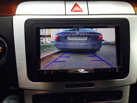

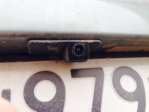

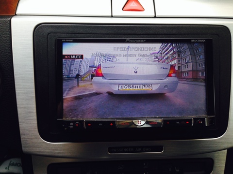

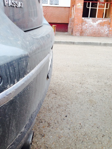

Сообщение shlerik » 29 апр 2014, 15:27
вот как и обещал. брал рублей за 500 на ебее летом
задняя камера
анфас
в профиль
ну и в довесок передняя камера 8-)
передняя камера

Сообщение shlerik » 29 апр 2014, 18:41
с нее есть + и - их подцепил к штатным проводам подсветки. не срезая штатного разъема, просто надрезал оплетку
и еще пришлось в другой плафон ставить диодную лампочку с обманкой, а то белая подсветка камеры с родной желтой не сочеталась
