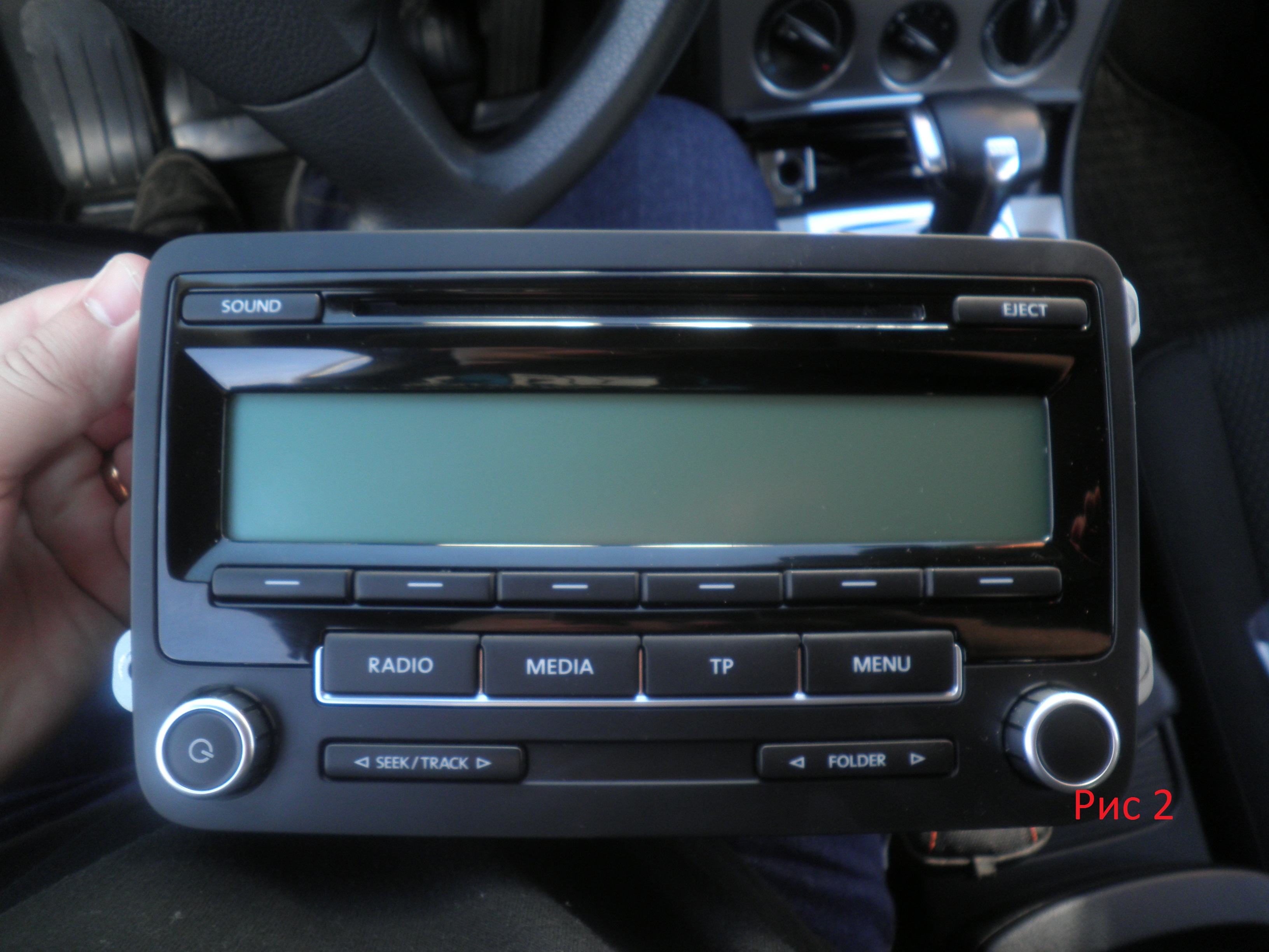

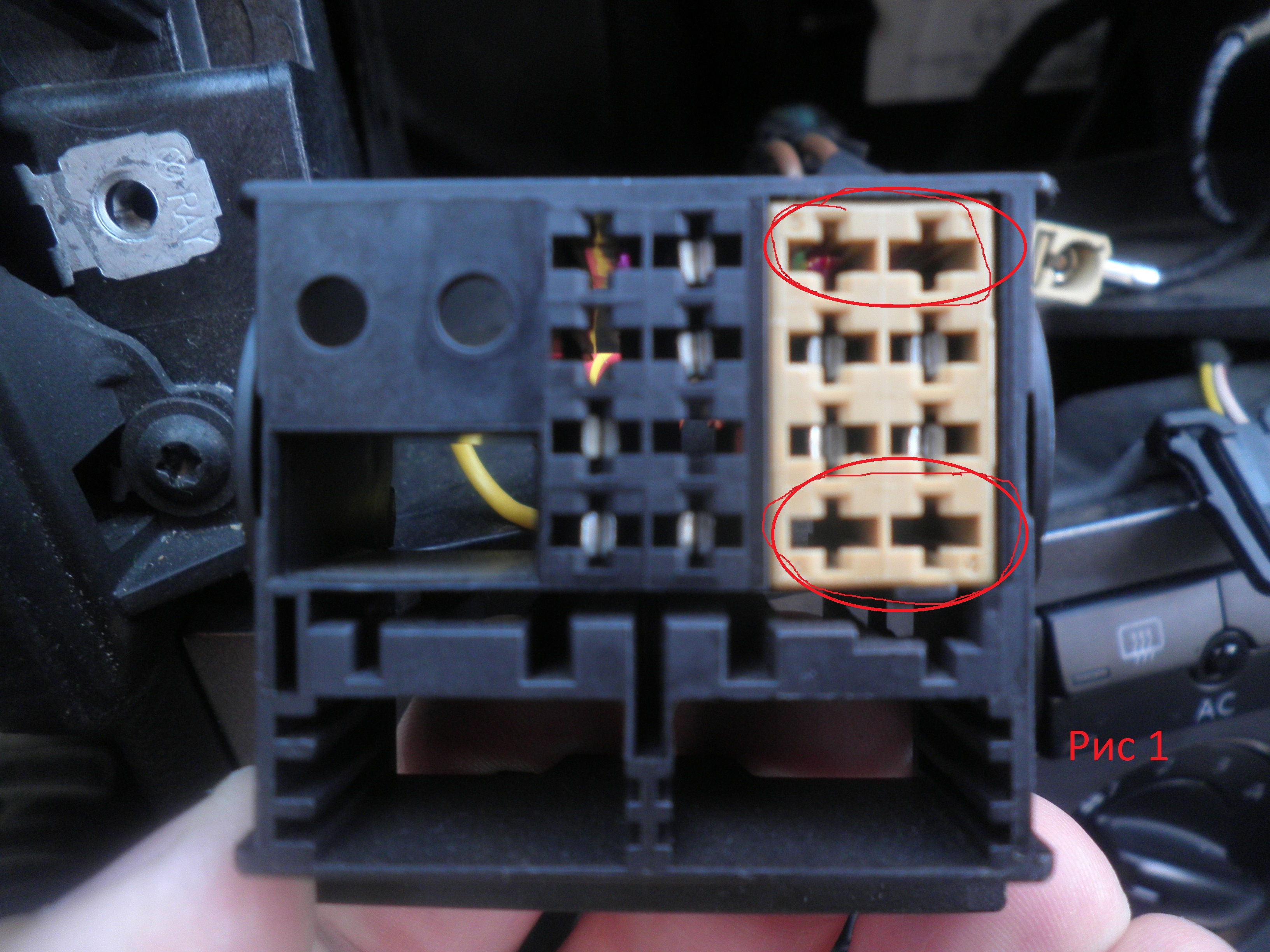

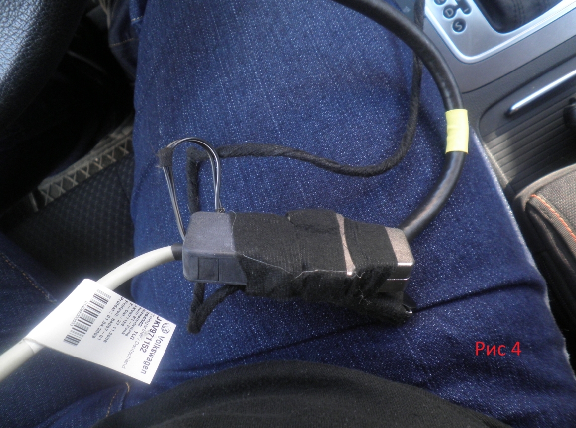

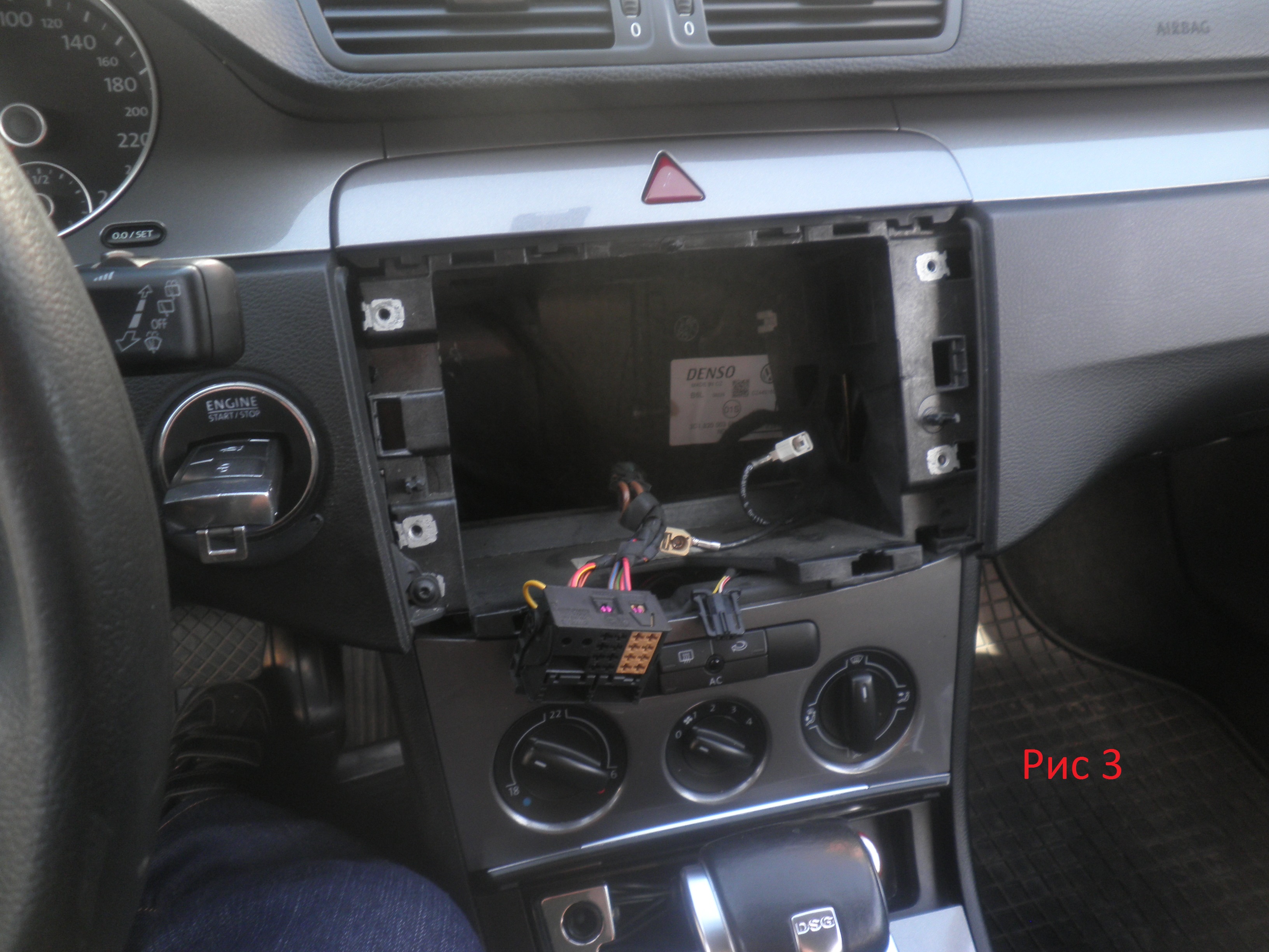

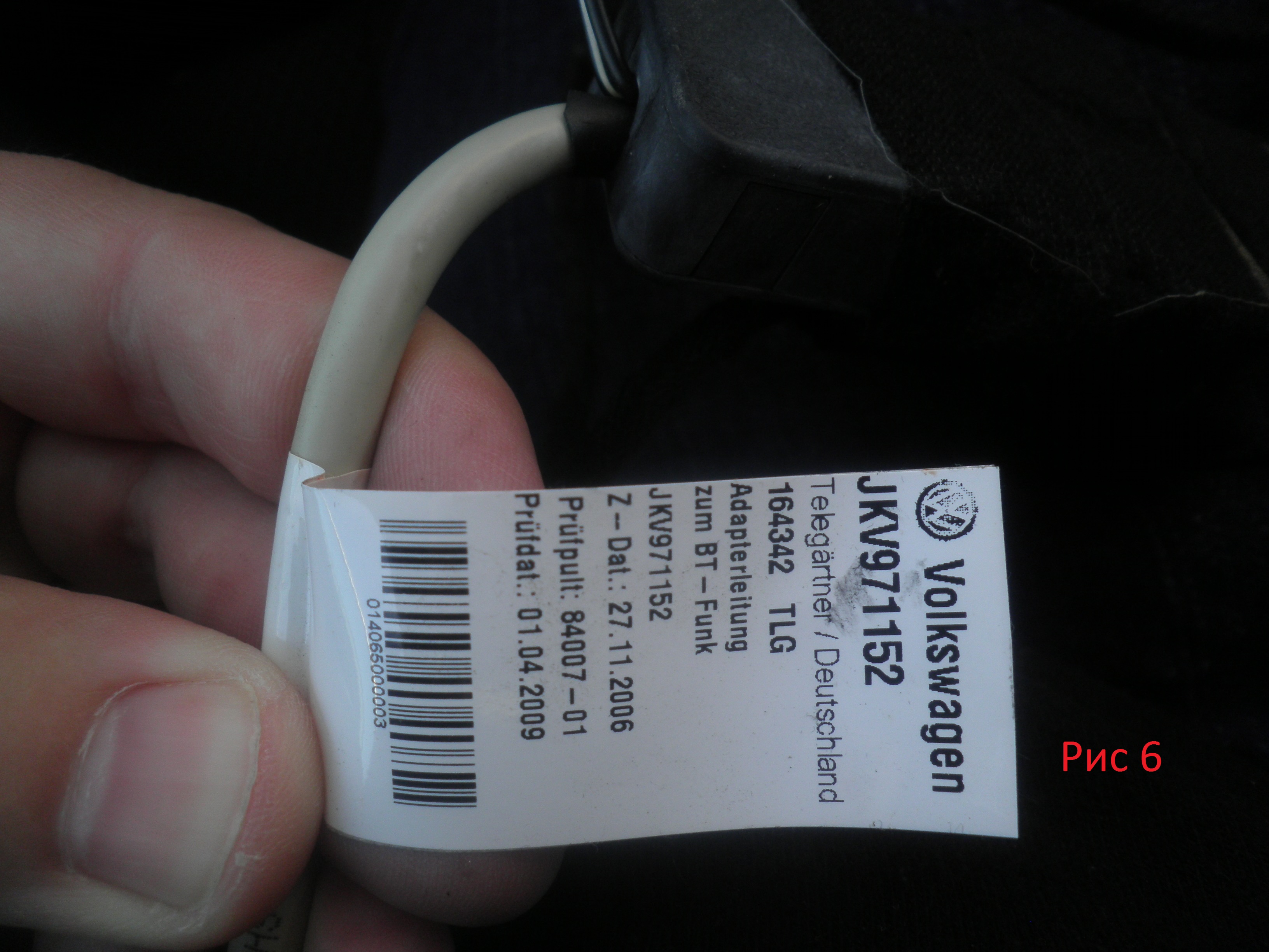

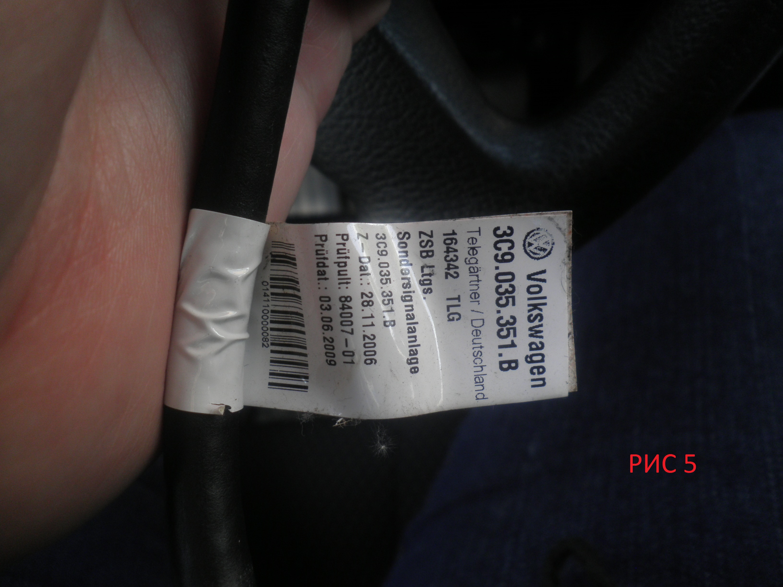

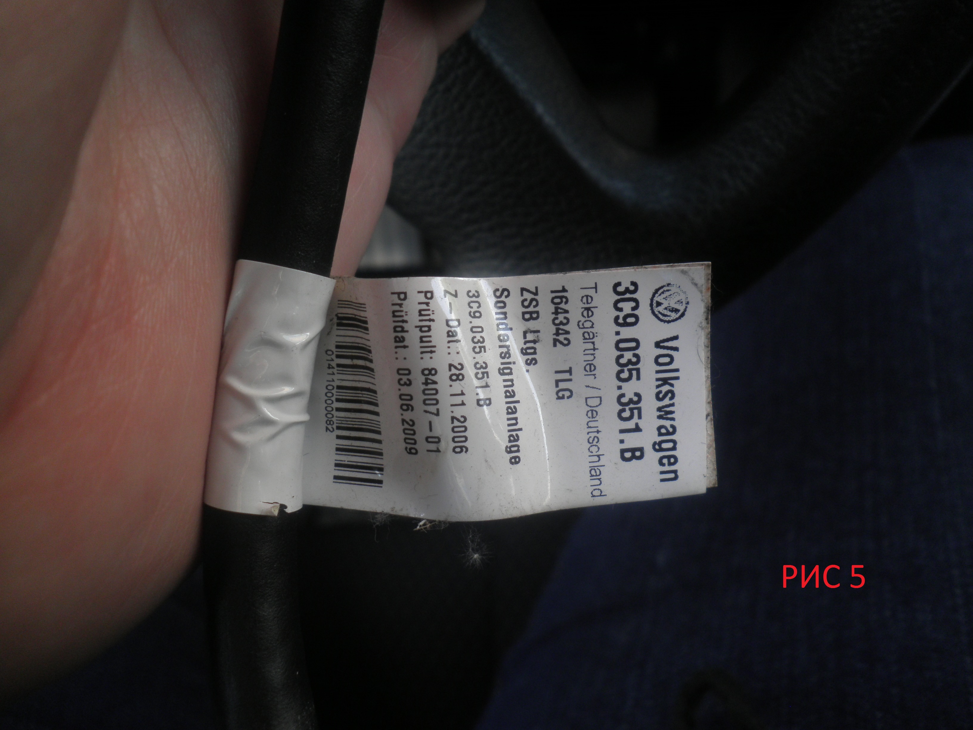

Залез посмотрел. По схеме получается что не хватает 4 проводов(рис 1), как раз от задних динамиков. Где их можно посмотреть? Как я понял у меня RCD 310(рис 2) !? Нашел в кармане за головой(рис 3) вот такое (рис 4,5,6,). Просто так лежал. Кто нибуть подскажите что это за блок?.
И как подключить задние динамики. Где провода искать. Их же не могли под корень урезать!

А Вы уверены что они вообще там есть? У меня лично их не было.
Покупать б/у и монтировать, провода протягивать.
Чтобы проверить не срывая карту двери - загляните с фонариком в пищалку задней дыери. Если динамика не видно - его и не было.

У меня тоже не было,ставил сам.Почитай эту тему www.b6club.ru/viewtopic.php?f=12&t=6666 и всё станет ясно,даже схема есть для подключения задних динамиков и номера проводов.Лично пользовался этой схемой.А так лучше пользоваться поиском,дабы темы не плодить
