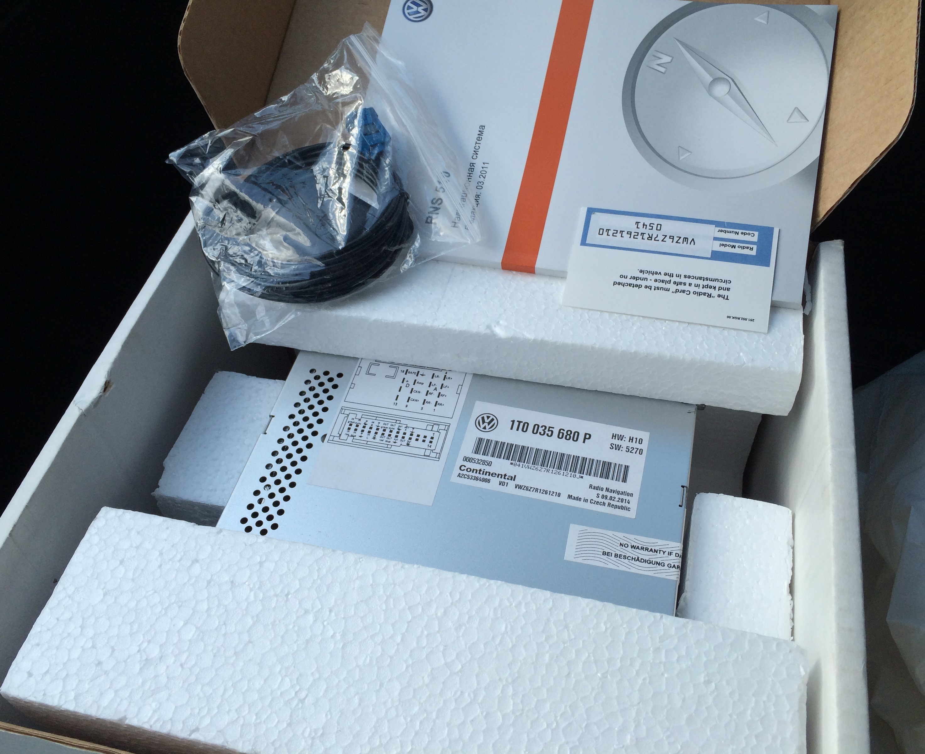

В данной теме хочу предостеречь тех, кто собирается приобрести РНС -510 и, видимо, расстрою тех, кто уже купил такую.

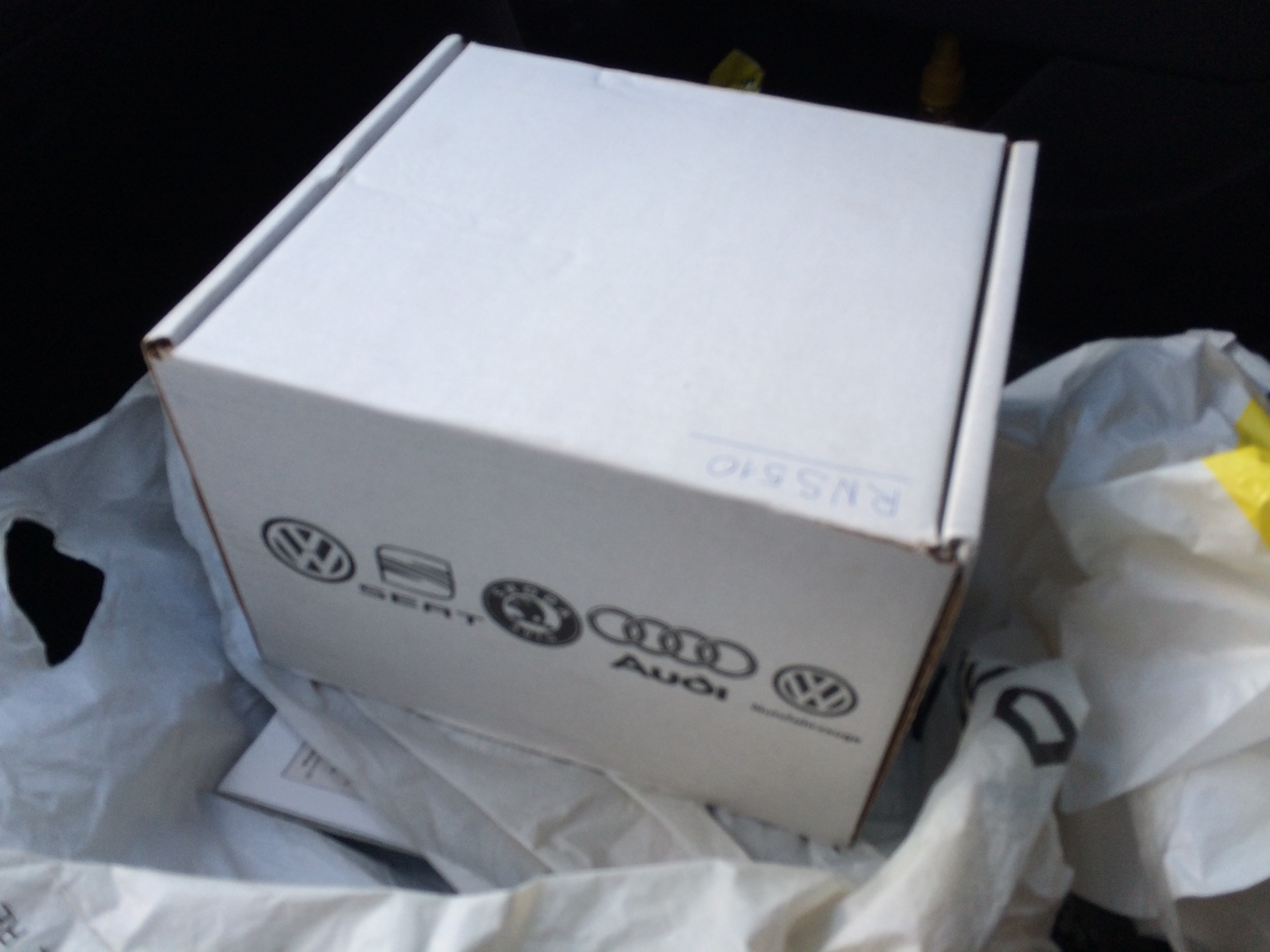

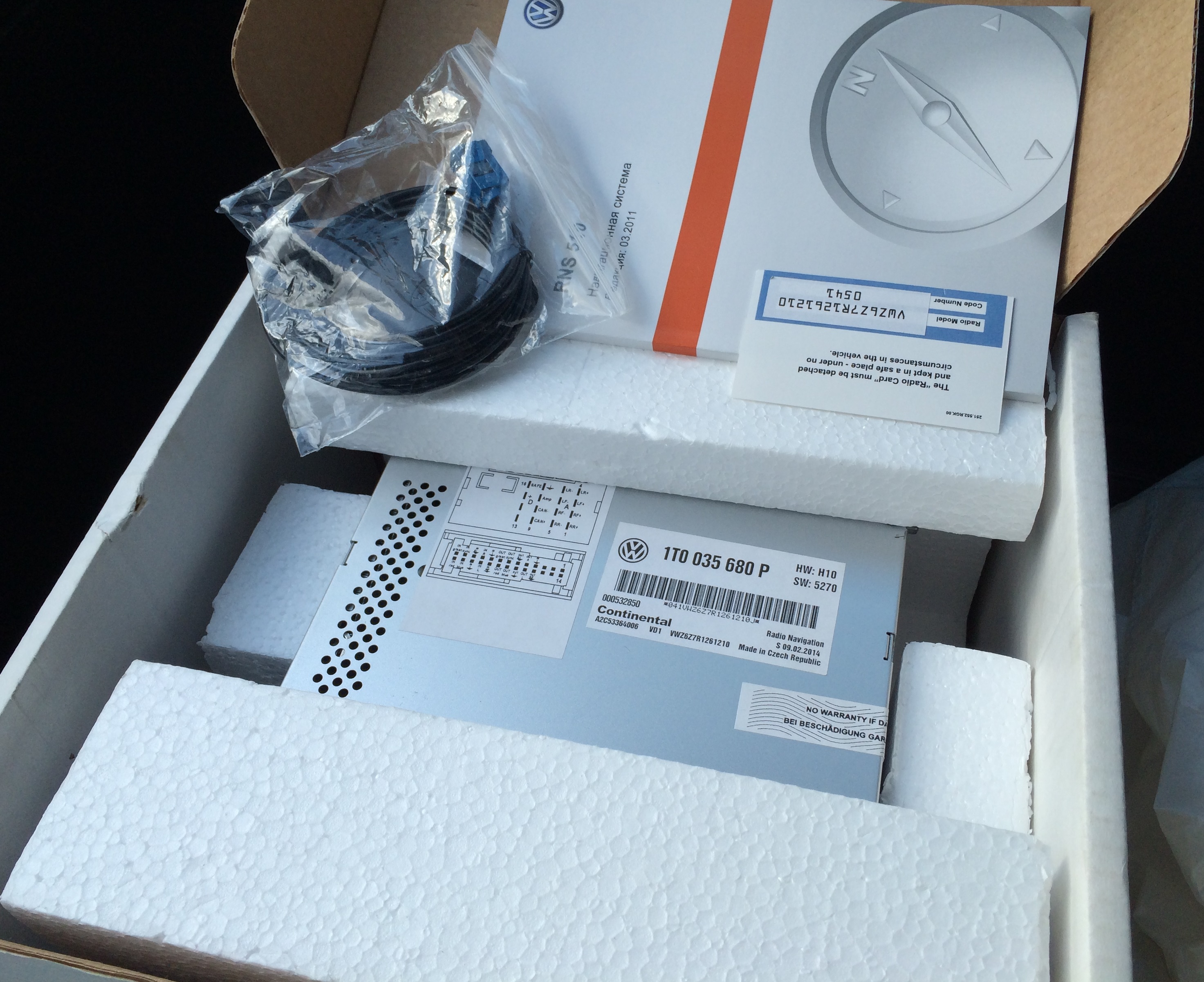

Итак: попросили меня недавно установить РНСку. Вот в такой коробке:
Внутри все тоже красиво.
Оригинальная книжка, карточка с кодом как настоящая.

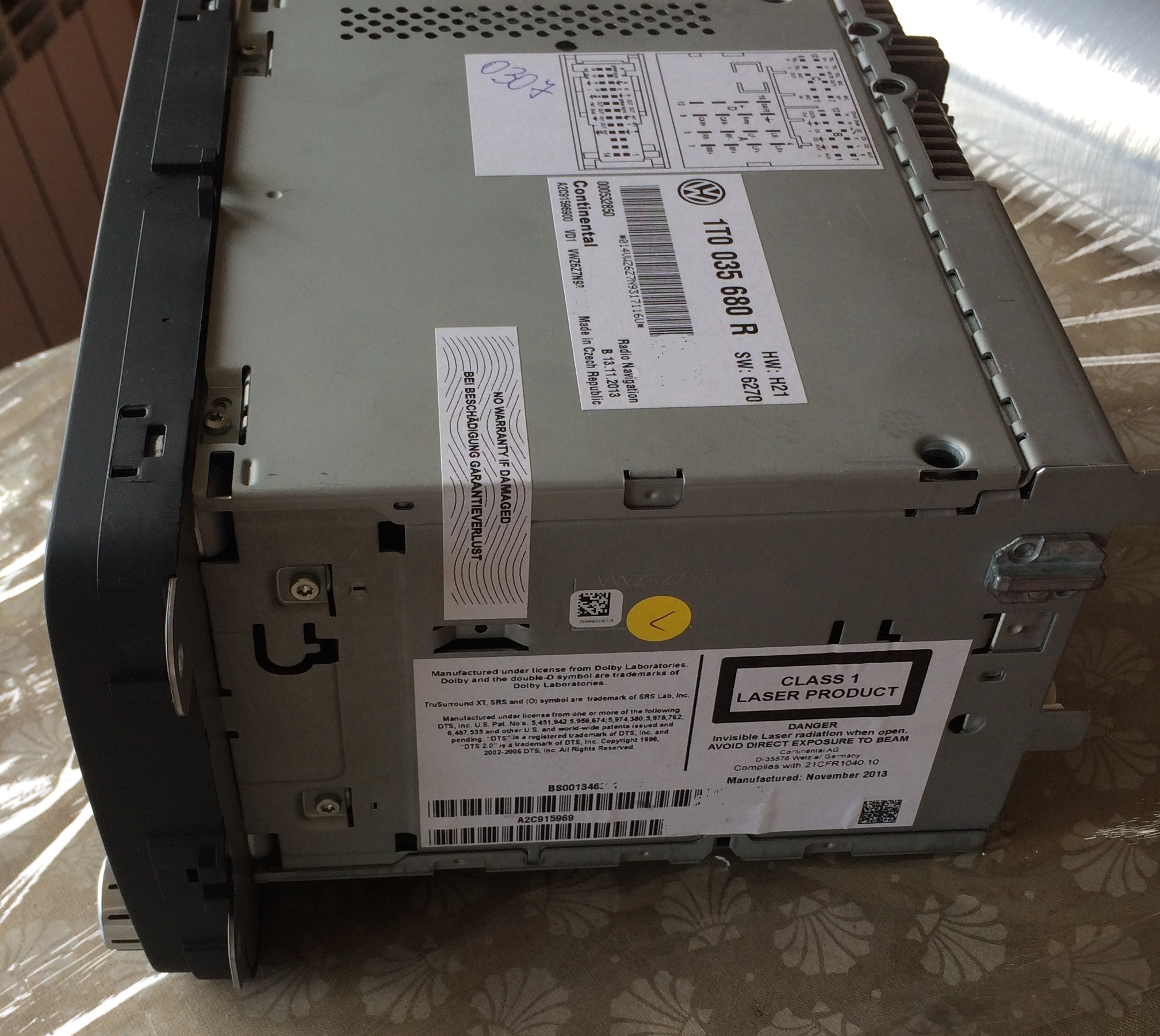

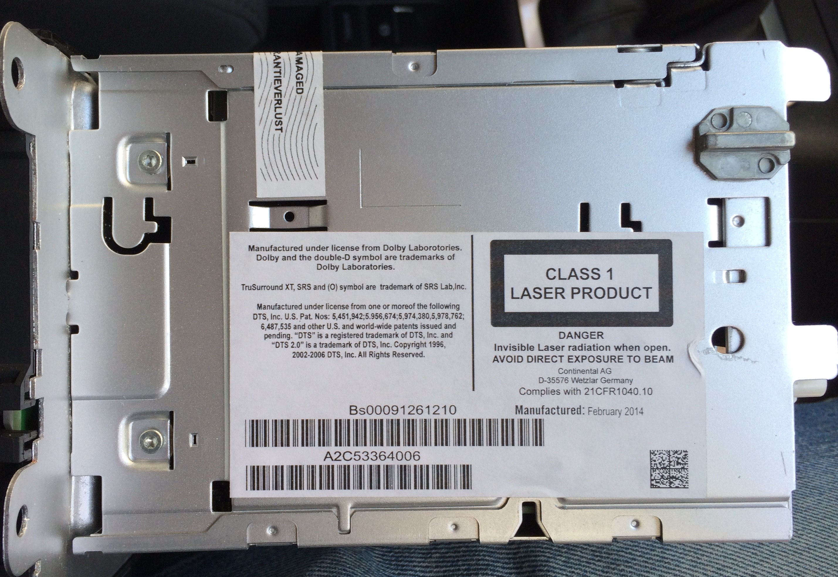

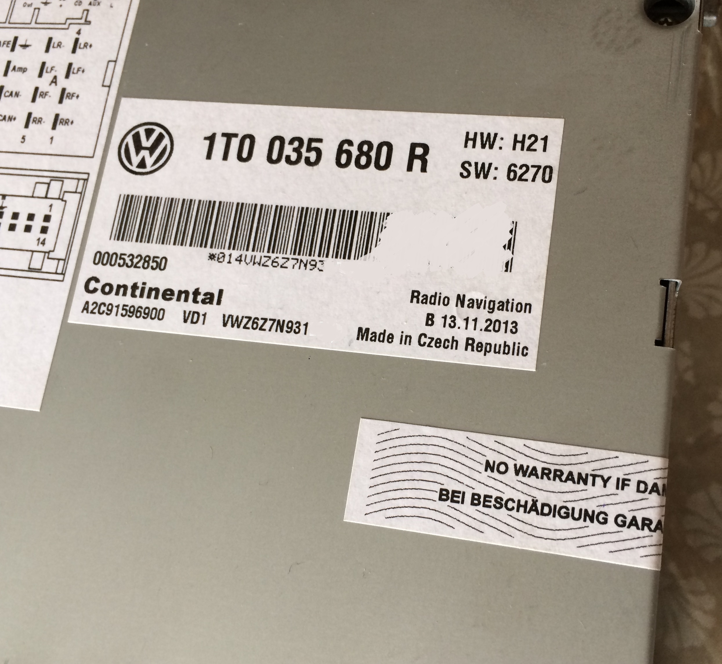

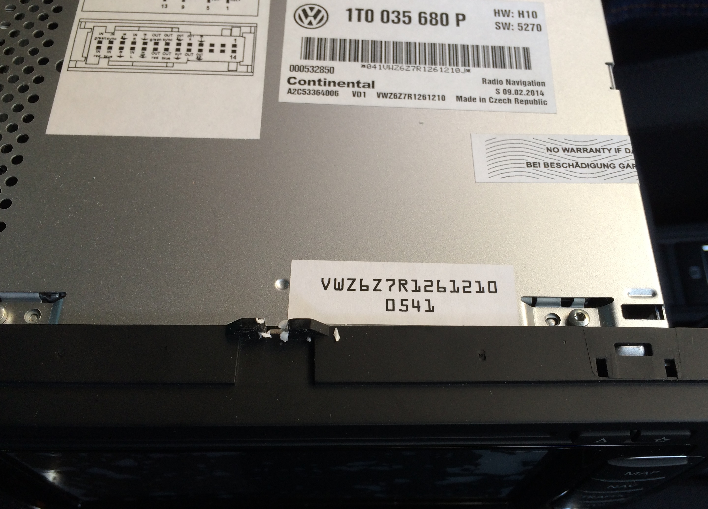

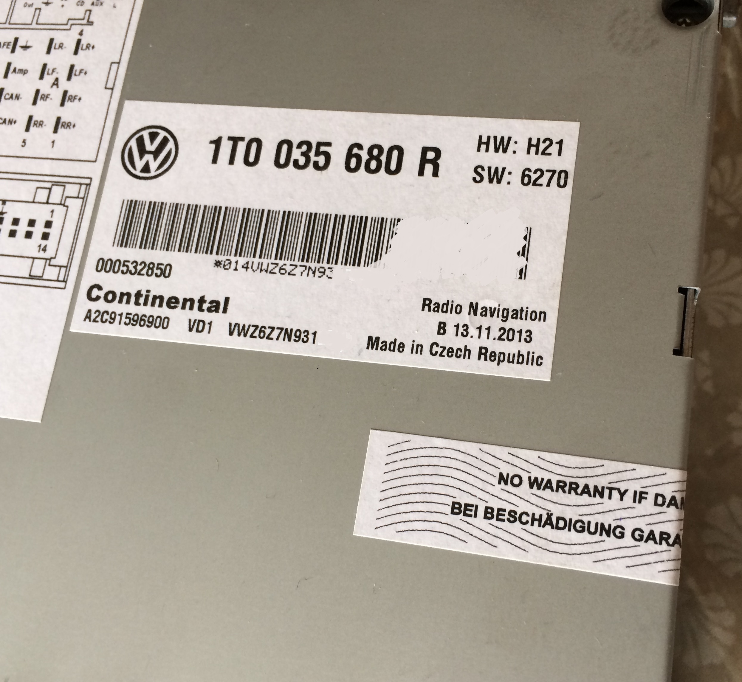

А вот серийный номер уже вызывает сомнения:
У РНС он сбоку и не на бумажке.
Как и дата выпуска вместе с версией Р, уже в конце 2013-го пошла версия R.
Вот фото настоящнй РНСки:
Если присмотреться, даже на фото видно отличие покрытия корпуса - РНС из коробки крашеная!
Причем перед окраской аппарат полностью разбирали и красили детали корпуса отдельно.
Последний раз редактировалось demainst 16 июн 2014, 01:02, всего редактировалось 6 раз(а).

Продолжаю: Суть в том, что аппарат совсем не новый, все :!: металлические детали перекрашены, все наклейки поддельные.
Отпечанно качественно, разницу заметить не просто. Впрочем это не сложно, достаточно лазерного принтера.
А вот вид сбоку на "новый" аппарат:
А так выглядит реально свежая РНС:
На боковой стенке над большой наклейкой должен быть выбит серийный номер. У "новой" он, видимо, затерт и закрашен.
Последний раз редактировалось demainst 16 июн 2014, 00:52, всего редактировалось 1 раз.

Сухой остаток:
Аппарат из коробки выглядит идеально: на экране пленка, возможно: экран заменен на новый.
Пластик лицевой панели в идеале, или новый, или крашеный.
Металл, как я уже написал, весь крашенный.
Все наклейки левые, качество печати высокое. Коробка и пенопласт самодельные, ФВ таких не делает.
Что внутри, попробуйте догадаться сами.
