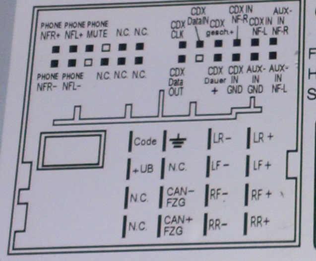

Всем приветы. Стоит rns 510, под сидухой усилок vw, камера заднего вида ( без блока), в бардачке dvd blackpunkt, dvd экран в подголовнике, в багажнике слева блок этого dvd ( всё оригинал), и внизу тоннеля ( подлокотника) есть выхода на тюльпаны и аудио джеки.
Сегодня прозванивая провода идущие вдоль туннеля, ни к чему не пришёл. многие провода просто не контакт. прокинул свои 18 проводов, дабы победить эту тему.
Если включить rns 510 и включить dvd, нажатием на аукс - звук от dvd идёт на все динамики. если выключен rns 510, то звук только через наушники с разъёма.
Есть ли у кого распиновка по русски фишки которая сверху справа. Я хочу подключая к ромашкам джеки на rns слушать и музыку и если надо смотреть кинцо ) 8-)
download/file.php?id=23400&mode=view
Что такое
CDX CLK
CDX Data Out
CDX Data In
CDX gesch+
CDX Dauer
CDX IN NF-R
CDX IN GND
CDX IN NF-L
AUX IN GNS
AUX IN NF-R
AUX IN NF-L

Сообщение iridium » 06 июл 2014, 01:54
( всё оригинал) !!!!
напишите оригинальнье номера:
особенно dvd-"blaupunkt" c слева блока dvd
из того, что спрашиваете вы - это управление cd-чейнджером и аукс -вход
