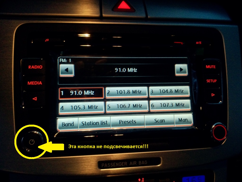

Всем привет!!!
Прилетела EMSом RCD 510 delphi.
Не работает подсветка указанной кнопки. Может кто сталкивался?
Volkswagen Passat , 2008 г. (1.8 TSI МКПП6) High Line......

разбирать, менять диод(как вариант)

rivvik писал(а):разбирать, менять диод(как вариант)
Думаю проще, чем в Китай отправлять.

А они (RCD) нормально разбираются? Кто-нибудь пробывал "трепанацию" делать?

Там разобрать две минуты ;)

Александр85 писал(а):Там разобрать две минуты ;)
не уверен...
я год назад RCDшку с таким же дефектом продал клубню на Caddy club.
Счас переписку поднял, так ему, цитирую : "выпаивали крутилку, а там уже транзистор новый подбирали, светодиод целый" ;)
не уверен...
А можно узнать какой транзистор? Я понял что такое не редко встречается. а конкретно никто сказать не может :(

liz@rd писал(а):
не уверен...
Разбери и узнаешь :) Если диод живой, его и с другим запараллелить можно. Да и параметры транзистора особенной роли не играют, он работает всего лишь как ключ.

Спасибо!!!
Я нашел.
http://jetta-club.org/topic/16883-rcd-5 ... %BA%D0%B8/
Буду пробывать лечить))))
