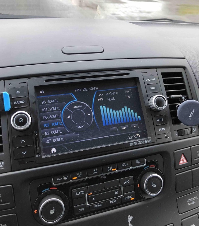

Сообщение Volodenka » 31 мар 2018, 13:52
У знакомого на Multivene помехи при работе радио по Москве , подскажите плиз как можно устранить . Где то была тема по настройке антенн шнурком , не могу найти , тыкните пожалуйста кто знает !
P.S. А что за магнитола кто в курсе ?

Сообщение boroda II » 31 мар 2018, 18:22
Volodenka писал(а):У знакомого на Multivene помехи при работе радио по Москве , подскажите плиз как можно устранить . Где то была тема по настройке антенн шнурком , не могу найти , тыкните пожалуйста кто знает !
На многих китайских магнитолах штатные антенны ВАГ вообще не работают, так как к ним не идет питание.
