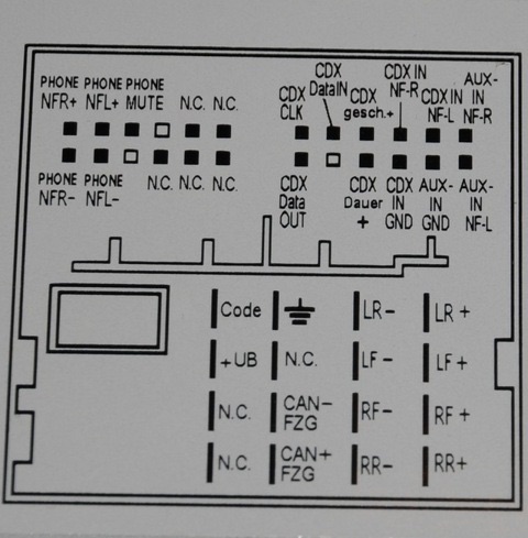

На пассате б6 2009г.в. не работают мидбасы перед и зад. Магнитола rcd310. На данной магнитоле миды и твитеры отдельно проведены или одним каналом?

Вместе.

У меня по левой водительской двери был поврежден жгут в дверь - периодически миды подхрюкивали, все закончилось полным попаданием мидов и значком "аирбэг неисправен". Вылечили ремонтом жгута.
