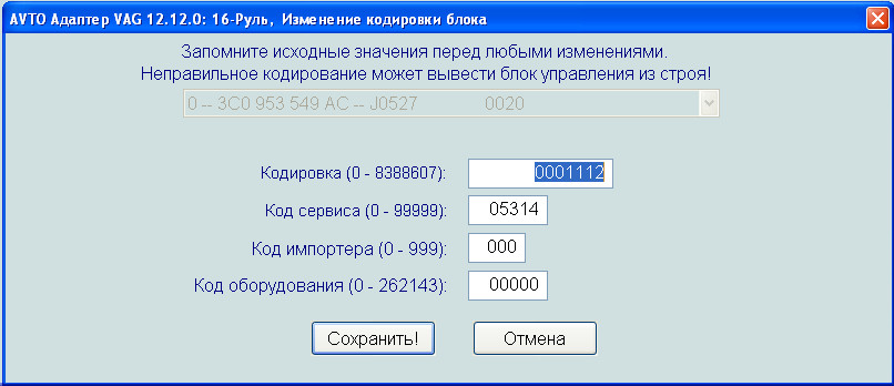

Всем привет!
машина Passat Variant B6 2009 года, мультируль старого образца, код CAN 3C0 907 530 L.
установил вместе RCD-300 (310) с синей подсветкой RNS-315. До установки RNS-315 кнопки на руле работали исправно - управление громкостью, mute, переключение радиостанций в меню Audio на MFA.
Кодировал в соответствии с этой инструкцией http://www.tiguan-wiki.ru/pages/bluetooth_na_rns-315. После установки в блоке CAN отметил 37 блок, в 37 блоке в байте номер 3 снял галку о неактивности громкой связи, в 37 блоке вручную установил в десятом байте новое значение = "00".

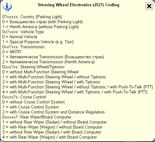

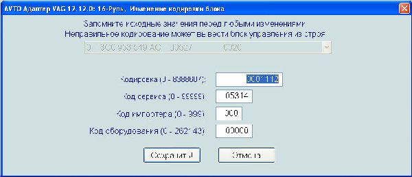

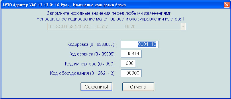

с кодировкой руля оказалось чуть сложнее, все как на фото - входишь в кодирование выскакивает подсказка в соответствии с подсказкой
пробовал указывать 3 вместо 1, эффекта нет, кнопки управления громкостью, mute не работают. Push-to-Talk не проверял, уже безсмысленно.
Антенну GPS и микрофон пока не ставил, жду праздников.

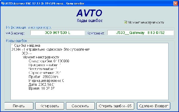

Проверил на ошибки - в 37 блоке ругается на обрыв цепи микрофона и GPS антенны (удивительно если бы не ругался).
в 19 блоке

Сообщение pashustic » 22 дек 2014, 11:25
fbear
Предоставьте общий скан машины, будем разбираться.

Сообщение fbear » 22 дек 2014, 11:32

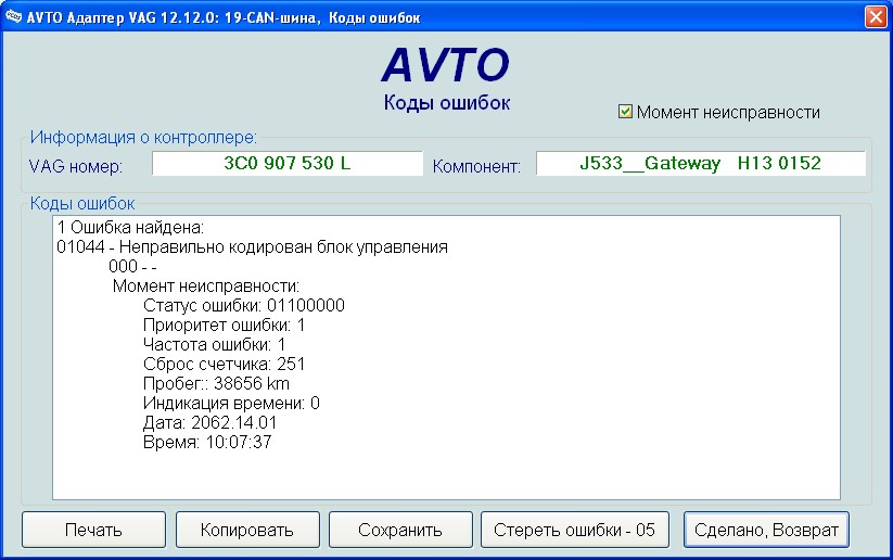

попытался глянуть что есть в разделе кодирование по блоку 19, но к сожалению программа ругается на отсутствие расшифровки, так что ничего менять не стал в слепую. сейчас кодировка такая
поделитесь пожалуйста расшифровкой.

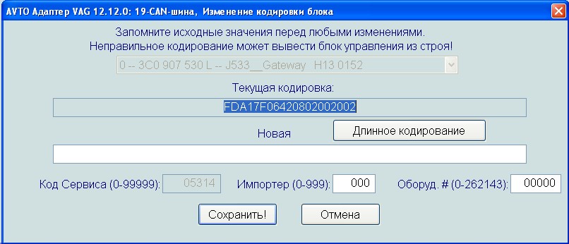

Перечитал форум, нашел несколько сообщений о том, что надо изменить изменить протокол обмена данных, но где и в каком байте найти не могу, помогите пожалуйста. Облазил все блоки, но ничего подобного не нашел, еще на скринах по ссылке выше в блоке 16 установлена галка "Рулевое колесо подключено через LIN 2.0 ", но в моем блоке этого к сожалению нет :(
Приборка белая, язык английский, русского нет.
Судя по расшифровке VIN раньше в машине стояла RCD510MP3 (код 8AI) может от нее какие-то настройки остались?

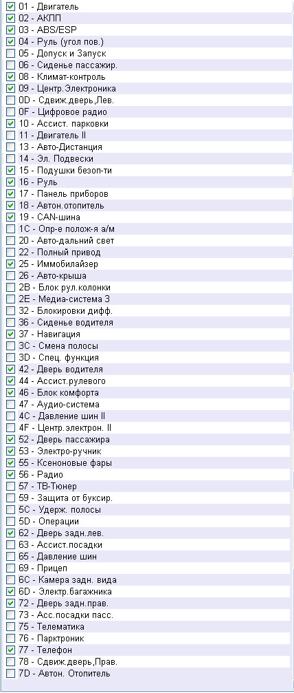

Сообщение fbear » 22 дек 2014, 13:17

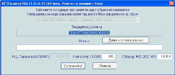

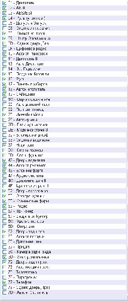

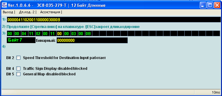

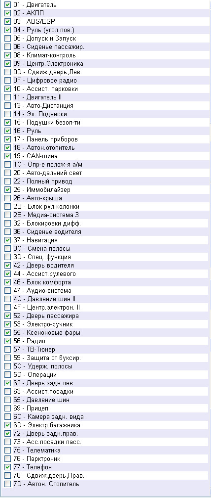

сходил снял логи, попутно перенастроил немного блок 19 - добавил 56 блок Радио (видимо когда тыкался отключил случайно, ошибка, о которой писал выше ушла) и 77 Телефон, что бы меню телефона появилось в МФА.
список из 19 блока

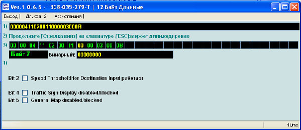

кодировка 37 блока
, подключение по протоколу BAP включить не могу, нет такой настройки :(

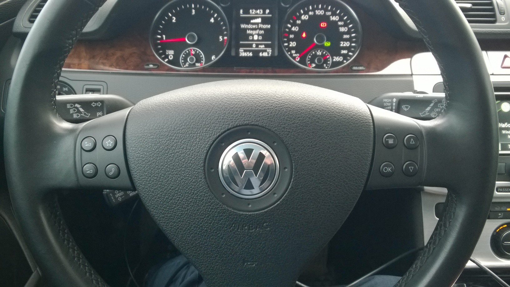

Меню телефона есть, меню нафигации на MFA есть, звук на колонки с телефона идет, кнопки на руле так и не ожили. В меню телефона кнопки то же не работают.

fbear

fbear писал(а):пересмотрел логи, странно, без включения 77 блока меню телефона не появляется, при этом при опросе пишет что 77 блок не доступен, лишнего добавил?
Именно.. убрать галочку с 77 блока в 19 - в списке оборудования
Re: установил RNS-315, не работают кнопки на руле
Сообщение fbear » 22 дек 2014, 13:54
ок, уберу, но от этого же кнопки не заработают :( всю прошлую неделю прокатался без 77 блока, так как все равно микрофона нет и меню телефона не надо.

Сообщение pashustic » 22 дек 2014, 13:57
fbear
Громкость и треки должны были работать.. а вот меню не должно листать как варик
Попробуйте назад вставить мафон и посмотреть заработают ли кнопки?
Сча у вас все общается по удс протоколу.. в частности приборка и мафон..а руль остался по лин 1.3
В противном случае вам грозит замена подрулевого блока на AH

до установки RNS кнопки управления громкости и mute работали. если вставлю опять RCD и кнопки будут работать куда копать?
руль если что такой

Сообщение pashustic » 22 дек 2014, 14:13
fbear писал(а):до установки RNS кнопки все работали.
Рнс не работает по удс протоколу. ;)

Сообщение pashustic » 22 дек 2014, 14:21
fbear писал(а):а по какому? LIN 2.0?
Рнс 315 у вас новый мафон и он работает уже по удс протоколу. были рнс 315 со старой прошивкой.. ТА бы работала.. Я просто сужу по скану и предполагаю. Чисто мое ИМХО!! Чудес просто не бывает
Подрулевой у вас правильно закодирован..
Кста меню кнопарь работает норм? Все переключает , листает ?
