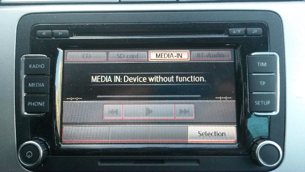

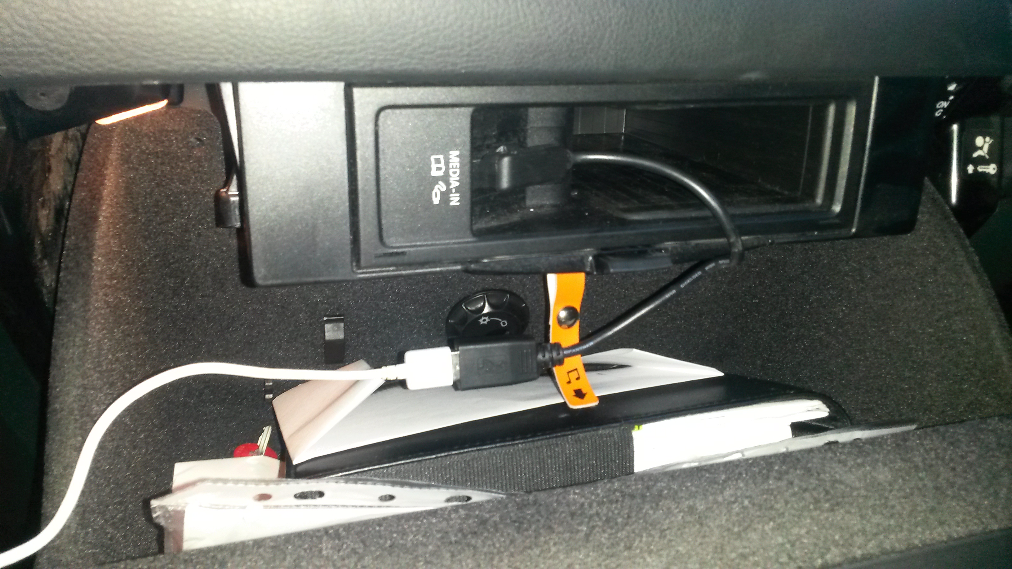

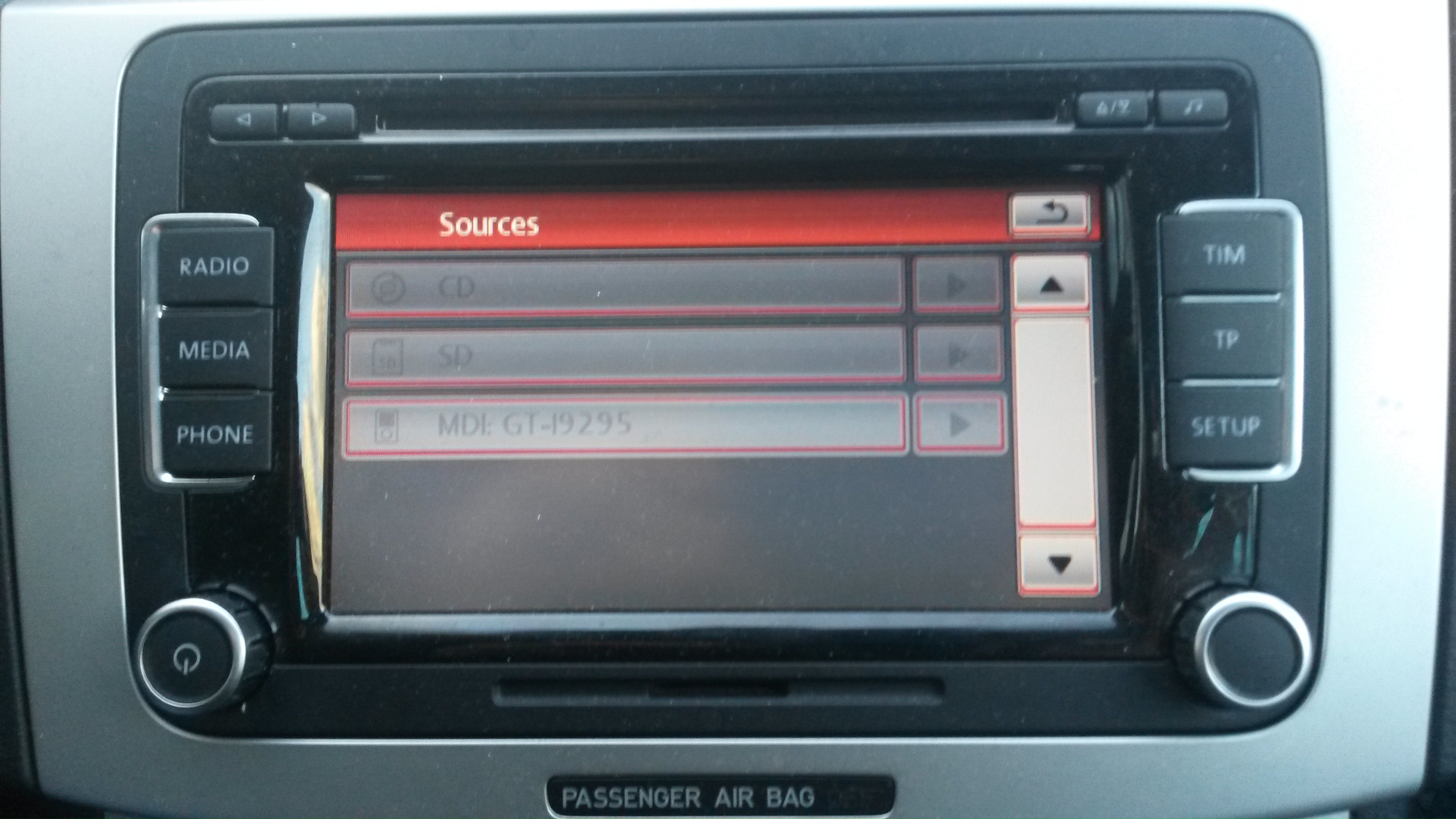

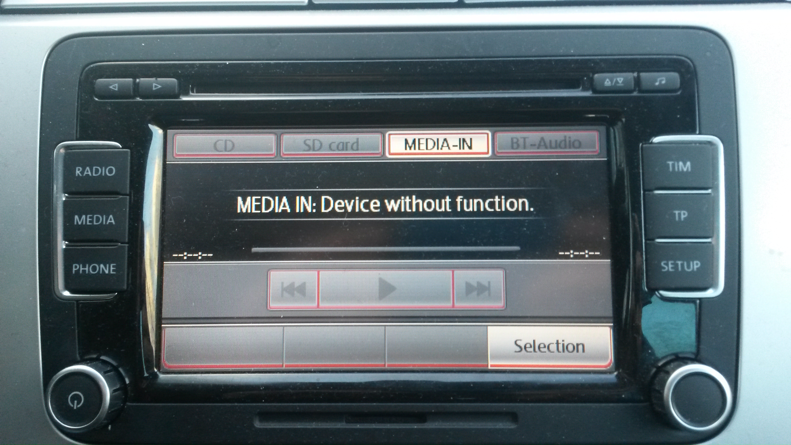

Такая проблема в магнитоле уже установлено подключение юсб. Телефон через него заряжается, но не воспроизводит музыку. Меню видит телефон но не активно (см. фотки). Может кто сталкивался с таким? Что не хватает...есть аукс...но хочется поменьше проводов...юсб оптимально использовать..

Так и айфон тоже не воспроизводит....хотя в первой фотке видно что определяет телефон...но он почемуто не активен...может нужен спец проигрыватель для андройда...

Galaxy 4 не умеет работать как юсб флешка на компе он у вас и о отображается как меда уродство. Так что тупо воткнуть не получится. :(
