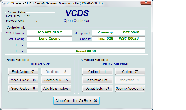

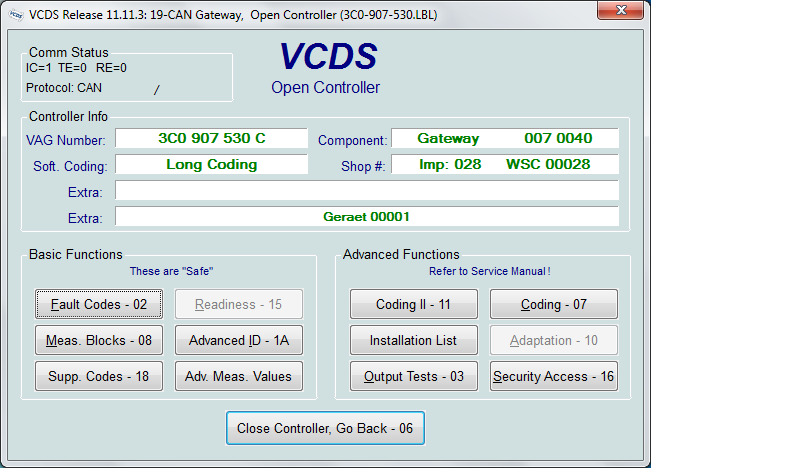

Курил-курил, и не могу понять, будет ли у меня RCD-310 2010 года садить аккум в авто 2006го года.

0day писал(а):Курил-курил, и не могу понять, будет ли у меня RCD-310 2010 года садить аккум в авто 2006го года.
Если сток то конечно будет!Под замену. А точнее выложите скан 19 блока ..сразу скажу

Сообщение Roman33rus » 14 мар 2015, 18:27
Устанавливал 310ю,гейт был с буквой "C" аккумулятор за два дня в ноль,воткнул с буквой "H"всё гут

Сообщение 0day » 17 мар 2015, 15:48
А вот, походу старый гейт(

Re: замена RCD 200 на RCD ???
Сообщение 3D_max » 17 мар 2015, 16:26
надо менять

Сообщение pashustic » 17 мар 2015, 16:30
0day писал(а):А вот, походу старый гейт(
гейт под замену. В минске у моего коллеги есть гейты по норм цене. Если интересно то пишите в личку.
