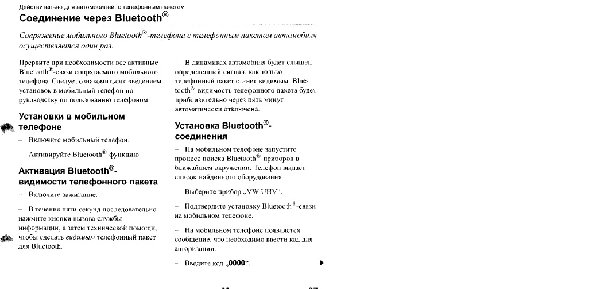

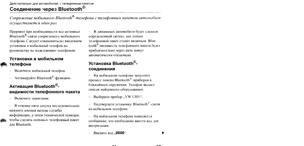

У меня мафон пока еще РСД 300,на стойке есть микрофон.возле рычага КПП есть типа пультика с экраном-Блутуз.На эту приблуду лежит руководство на немецком. Так вот эта хрень не работает. Она же к мафону должна подключаться и запитываться от нее? и еще где то должен быть сам блутуз модуль спрятан так?

Всем привет! У меня под передним пассажирским сиденьем стоит блок блютус! на подставке для телефона надо понажимать клавиши в каком то порядке))) (п.с. нажимал знакомый. я не успел запомнить...) Дак после этого берем в руки телефон, заходим в поиск блютус устройств, находим там устройство а/м и подключаемся к нему! Вуаля! Разговариваем через магнитолу автомобиля))) магнитола RCD300.

dimon6120 писал(а):на подставке для телефона надо понажимать клавиши в каком то порядке))) (п.с. нажимал знакомый. я не успел запомнить...)
Вначале вкл. БТ на телефоне. Включить зажигание.
В течении 5 сек последовательно нажимаешь кнопку i, затем "ключик". Затем всё как у тебя написано.
