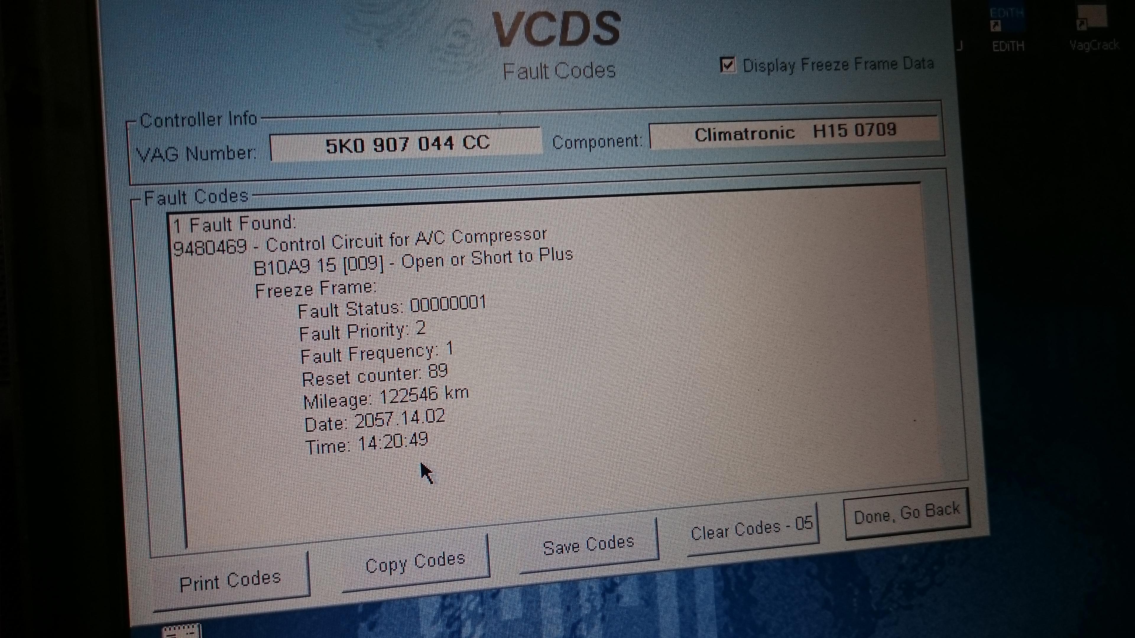

Добрый день!
Помогите, пожалуйста решить проблему. Суть проблемы, пришло лето, Включил климат на охлаждение, а результат нет. Поехал в сервис не официальный, а туда где у ребят руки на месте, Вообщем подлючили систему и еще какой-то тестер для диагностики электро-магнитного клапана , результат компрессор и клапан норме. При включенном тестере все заработало, холод пошел, отключили все - холода нет. Считали ошибки (во вложении фотка со сканера). Мне объяснили мастера что это проблема с блоком управления климатом. Подскажите, если так, то в этом случае только замена блока, или есть варианты какой-то пере прошивки. Если замена У меня номер 5K0 907 044 CC, в б. нашел вот такой 5K0907044BT. В чем у них отличие и можно ли их заменять.
Надеюсь на вашу помощь,а то летом без кондея туго....
Заранее, большое спасибо.

Извиняюсь не указал какая машина. В6 2010 г. 1.8 TSI
