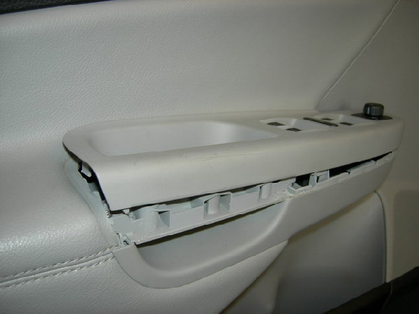

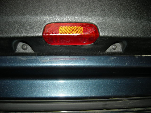

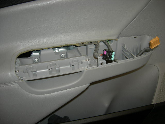

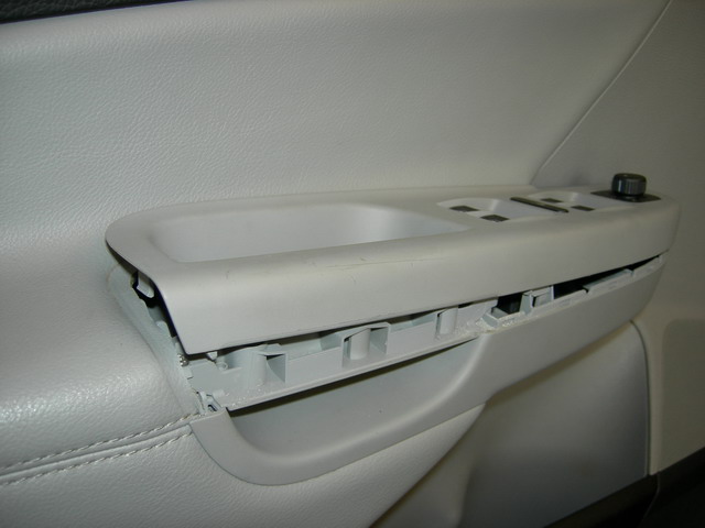

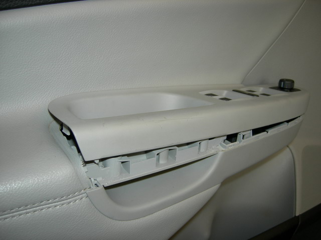

Принцип как тут http://b6club.ru/viewtopic.php?f=7&t=2508, только заглушка на ручке вынимается вверх и снизу два самореза. См. фото.
Выкрутить саморезы внизу.
Снять накладку.
Выкрутить винты под накладкой.

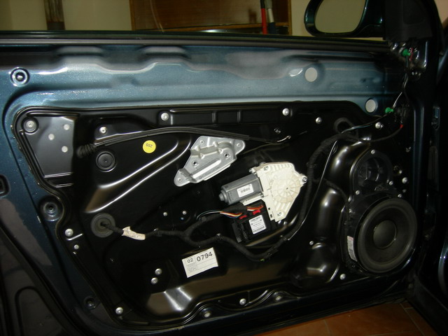

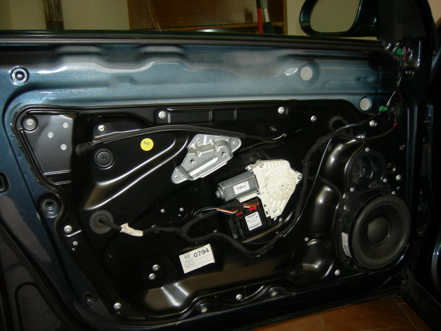

Далее внутри щит к которому на заклепках прикреплен динамик с подиумом.

Динамики там прикручены к подиуму саморезами с обратной стороны. Чтобы их выкрутить нужно снимать весь щит, который на последнем фото, выложенном Fast. Гораздо проще высверлить и потом на новые заклепки посадить
