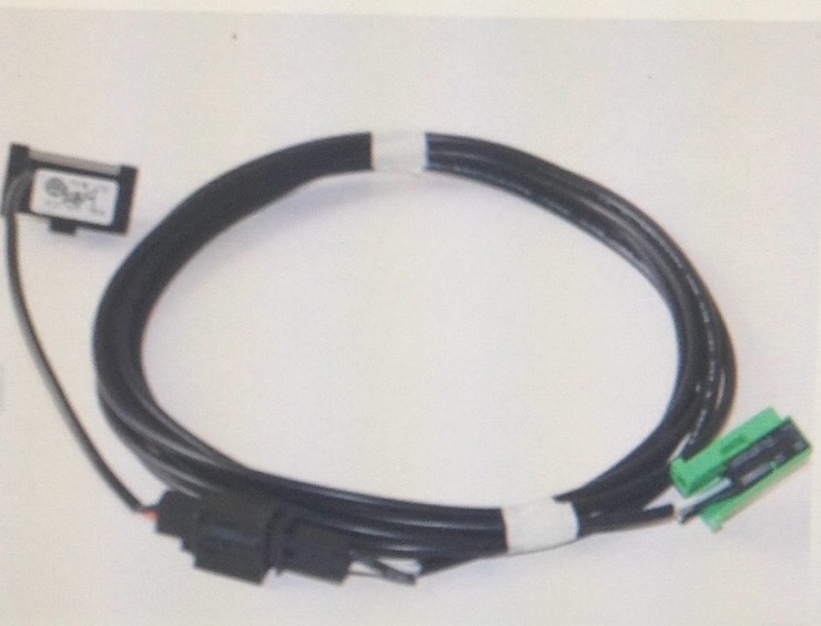

Еще вопрос, заказал микрофон
Зеленый разъем какой то там другой. На сколько я понял нужен 12 пиновый. Де его взять, просто в нашей деревне его будет сложно найти
larianfsr
Сообщения: 804
Re: РСД 310 замена РНС 315. Вопрос по пинам 11-13-14?
Сообщение demainst » 21 авг 2015, 11:21
larianfsr писал(а):Паша успокоил. А то правда по напишут и вводят людей в заблуждения.
Это он и есть, но только подходит к европейцам где-то до 2009-го года. Потом стали ставить такие-же но поменьше.
