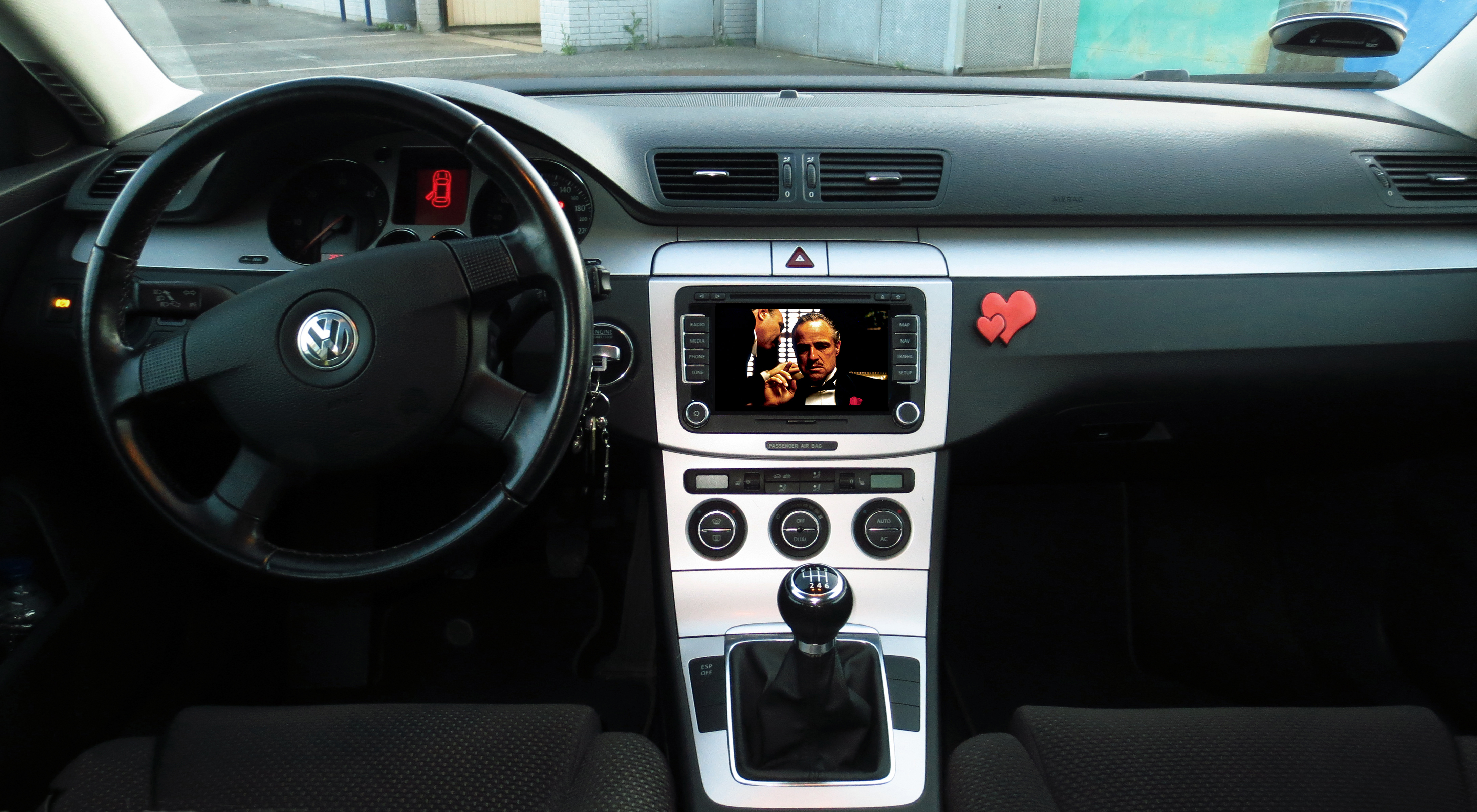

Всем привет.
Нашел одну похожую тему "код для магнитолы", но здесь не магнитола, а центр с подключением телефона через bluetooth. Коротко: мой iPhone был подключен к этому центру, все было прекрасно. Пару дней тому поменял свой аппарат, но новый никак не подключайся, требовал какой-то код. Машину купил год назад и, вероятно, код нашел по чьей-то подсказке на форуме, точно не помню. В общем, код подобрать не удалось, вернул свой айфон на место, но теперь центр требует код и у старого. Пробовал наудачу, все бесполезно. Подскажите, пожалуйста, как их снова сконнектить, чтоб свободно, как раньше, говорить через громкую, где взять пресловутый код?
Вот так выглядит мое автохозяйство.
Заранее благодарен.

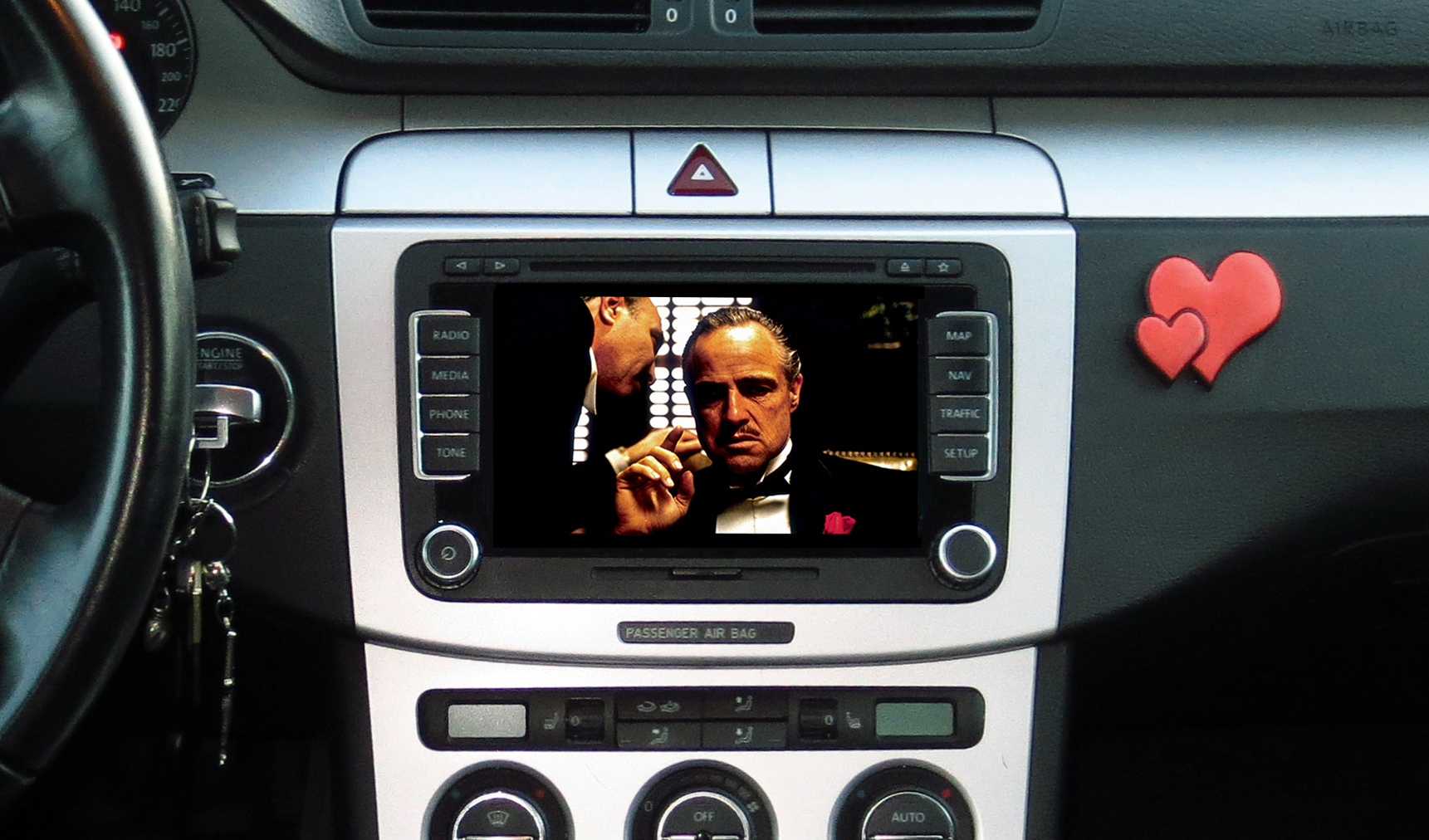

Ваша магнитола называется RNS-510.
Блок bluetooth стоит отдельно (под сиденьем пассажира) и от магнитолы зависит мало. Важнее какая приборка и какой руль. А этого на фото не видно. Скорее всего надо удалить старые контакты из памяти блока БТ.
Входим в меню телефона, выбираем bluetooth и смотрим список сопряженных устройств. Блок поддерживает не больше 4-х. Лишние удаляем, потом коннектим новый телефон. Причем сделать это можно в течении нескольких минут после включения зажигания, потом блок становится невидимым другими устройствами.
Не разберетесь, смотрите какой блок БТ у Вас.

Demainst, вот руль без кнопок и панель, все обычно. Странно, в первый раз (года назад купил авто) ни о каком блоке не было речи, я просто соединил все через bluetooth. Но хоть убей, не помню откуда взял код. А может и вовсе не нужен был, не помню...

Сообщение demainst » 07 дек 2015, 21:19
Опять "обычно" :twisted:
Как раз все необычно. Какого года машина (модельный и год выпуска)?
Какой блок телефона? Должен быть под правым сиденьем.
Кнопку но торце правого рычажка нажимаешь и удерживаешь, выбираешь меню телефона, там - блютуз, пользователи - сколько их? Или нет там меню телефона?
