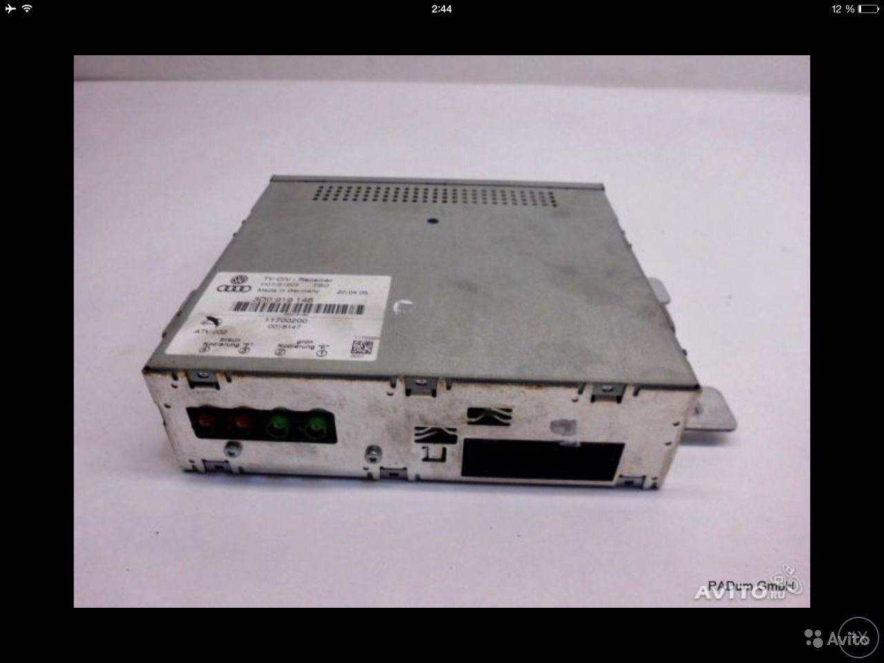

Всем привет. Расскажите пожалуйста про штатные тв тюнеры. Увидел на авито продаёт парнишка тв тюнер от фаэтона. Его номер 3d0919146. К сожалению информации никакой найти немогу. Какой сигнал он ловит, встанет ли он на пассат б6, увидит ли его мой гейтвей (m) и майфун (rcd-510 Delphi), какие там антенны подключать.
Как вообще у них, у штатных качество приёма? Я так подумал что на Фаэтон дрянь ставить не будут!?
Расскажите кто чего знает и слышал, любая информация не помешает!!! Заранее спасибо!!!

И вот ещё вопрос, что помимо тюнера и антенны ещё надо? Слышал про какие-то трансформаторы??? И насколько реально на него проводку найти?

Сообщение pashustic » 12 янв 2016, 12:27
Tristar-23
Бесталковая затея тк он не поддеривает DVB T2 поток

Сообщение Tristar-23 » 31 янв 2016, 13:06
а как с зоной поокрытия dvb-t2?

Сообщение boroda II » 20 фев 2016, 10:23
Tristar-23 писал(а):а как с зоной поокрытия dvb-t2?
С каждым годом всё лучше.

Сообщение Tristar-23 » 11 мар 2018, 13:39
Поставил самый фаршированный блок, этого стандарта dvb-t2 там нет, работает как радио а изображения нет.
Но в принципе на аналоге по Москве работает терпимо.

Сообщение demainst » 11 мар 2018, 23:51
Поставил самый фаршированный блок, этого стандарта dvb-t2 там нет...
Откуда ему там взяться? Это российский стандарт.

Сообщение boroda II » 12 мар 2018, 00:20
Экспериментировали тут с dvb-t2 тюнером китайским в машине. На месте работает, на ходу полная фигня. ТВ с интернета в итоге.
