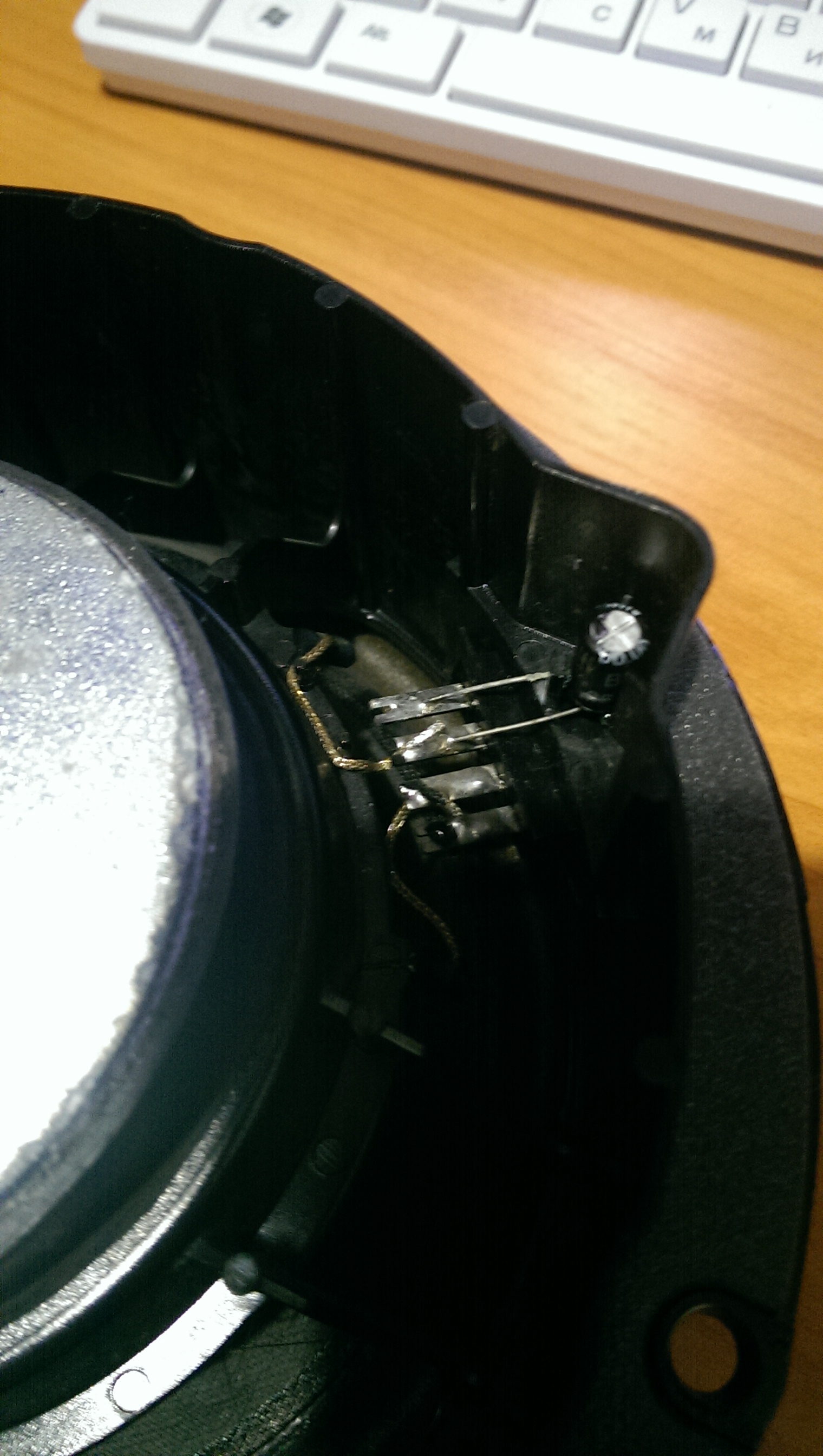

Сообщение колобок09 » 20 фев 2016, 20:26
попробуй пищалку с правой двери снять,и подсоединить на левую,если играет.значит динамики померли,если не играет ,значит проводка)сам так делал

Re: усилитель динаудио
Сообщение колобок09 » 20 фев 2016, 20:54
Mihael писал(а)::shock:
там от катушки к конусу динамика,идут очень тонкие проводки,как волосок,вот они и оборвались,да и 1000 рублей это дешево,дины реально круто играют,у друга BOSSE стоят штатные,на много хуже,он сам признался))
