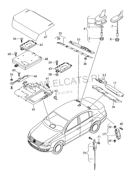

Сообщение demainst » 28 фев 2016, 09:45
Каша какая-то, все в кучу смешали.
Синее гнездо и провода с синими разъемами - это к навигации, антенна GPS и провода к ней.
Не путать с разъемами на переходнике - морская волна это цвет универсальных разъемов, заменяют любой и подключаются к любому.
Антенны радио имеют разъемы белого цвета, на старых машинах - белого и бежевого.
В плавнике антенны радио нет.
Большинство штатных ВАГовских магнитол имеют два антенных входа, поэтому и в машинах (не во всех) две радио антенны.
Точнее две радиоантенны есть у всех, но не у всех есть второй антенный усилитель и, соответственно, второй кабель.
В универсалах радио антенны находятся на боковых стеклах, навигационная - в плавнике.
В седанах радио - на заднем стекле, навигационная - в центральном стоп-сигнале.
Питание на штатный антенный усилитель поступает по антенному же кабелю. Переходник на фото предназначен как раз для передачи питания от "левой" магнитолы (синий провод) на штатный усилитель.
"Левые" магнитолы с двумя антеннами работать не умеют, подключать две особого смысла нет. Тем более нельзя соединять вместе антенны разного назначения.
Повторю назначение разъемов по цветам:
Белые и бежевые - радио AM/FM.
Синие - навигация GPS.
Вишневые - телефон GSM.
Серые и зеленые - видео.
Черные - DAT, цифровое радио.
Морская волна - универсальные.

Сообщение shlerik » 28 фев 2016, 10:43
А где в седане стоит штатный усилитель? и есть ли он вообще. У меня стоит этот переходник, провод питания к нему подключен. на радио у меня как раз два провода, какой подключать, раздельно или вместе, разницы в приеме не заметил, на стекло так же приходят те же 2 провода. Радио в городе ловит не все и не везде, до этого магнитола стояла в б5, ловила намного лучше. вот думаю, может тогда я не правильно чего подключил, или может стоит не штатную активную антенну подключить к усикам на стекле, чтоб не видно было колхоза

Сообщение boroda II » 28 фев 2016, 11:15
shlerik писал(а):demainst
Усилитель стоит на стекле, стоит он там со времен Ауди С4 и Пассата В4. Ловит так себе особенно если тонировка на стеклах.

Сообщение shlerik » 28 фев 2016, 11:30
boroda II писал(а):Усилитель стоит на стекле, стоит он там со времен Ауди С4 и Пассата В4. Ловит так себе особенно если тонировка на стеклах.
но судя по картинке это
(10) Антенный модуль для а/м с магнитолой
или этот модуль и есть усилитель на седане

Сообщение boroda II » 28 фев 2016, 11:40
Да антенна в заднем стекле, несколько ниток сверху.
На универсалах в боковых стеклах багажника.
А в плавнике на крыше, как выше правильно заметили, телефон и навигация, бывает еще с ТВ и радио приемом, но радио-прием для штатного пульта обогревателя.
Мне не хочется сверлить крышу чтобы ставить внешнюю антенну, а так бы поставил штырек штатный от шкоды, как РАМА или универсальную типа Calearo что-нибудь.
Сообщения: 2756
