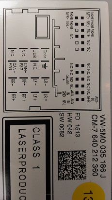

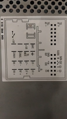

Был RNS 300 1K0035191H c Ablagefach Aufnahme USB 1T0857925C в бардачке (эмулятор CD Changer на 6 дисков)
Стал RCD 310 5M0035186J
И как я понял по распиновке, к RCD подключить USB не представляется возможным, так как нет пресловутых входов для changer'a?
Возможен только банальный AUX IN при помощи 5M0035724 и проводки к нему?
Так же я не смог найти рабочий remote сигнал на выходах RCD, потому что его нет вообще в отличии от RNS? Я правильно понял?
ЗЫ: Перепиновку по инструкции сделал. При попытки в магнитоле через васю активировать Changer выдает 31 ошибку.
Картинки для понимания:
WolForD
Сообщения: 5
Зарегистрирован: 18 авг 2014, 01:22
Re: Совместить несовместимое?
Сообщение RWC » 23 апр 2016, 00:14
если RCD310 Bosch - то она с чейжером не умеет работать.
НО бывают RCD310 Blaupunkt - вот она с чейнжером дружит.
remote на выходах оригинальных магнитол VW не бывает, можно не искать
