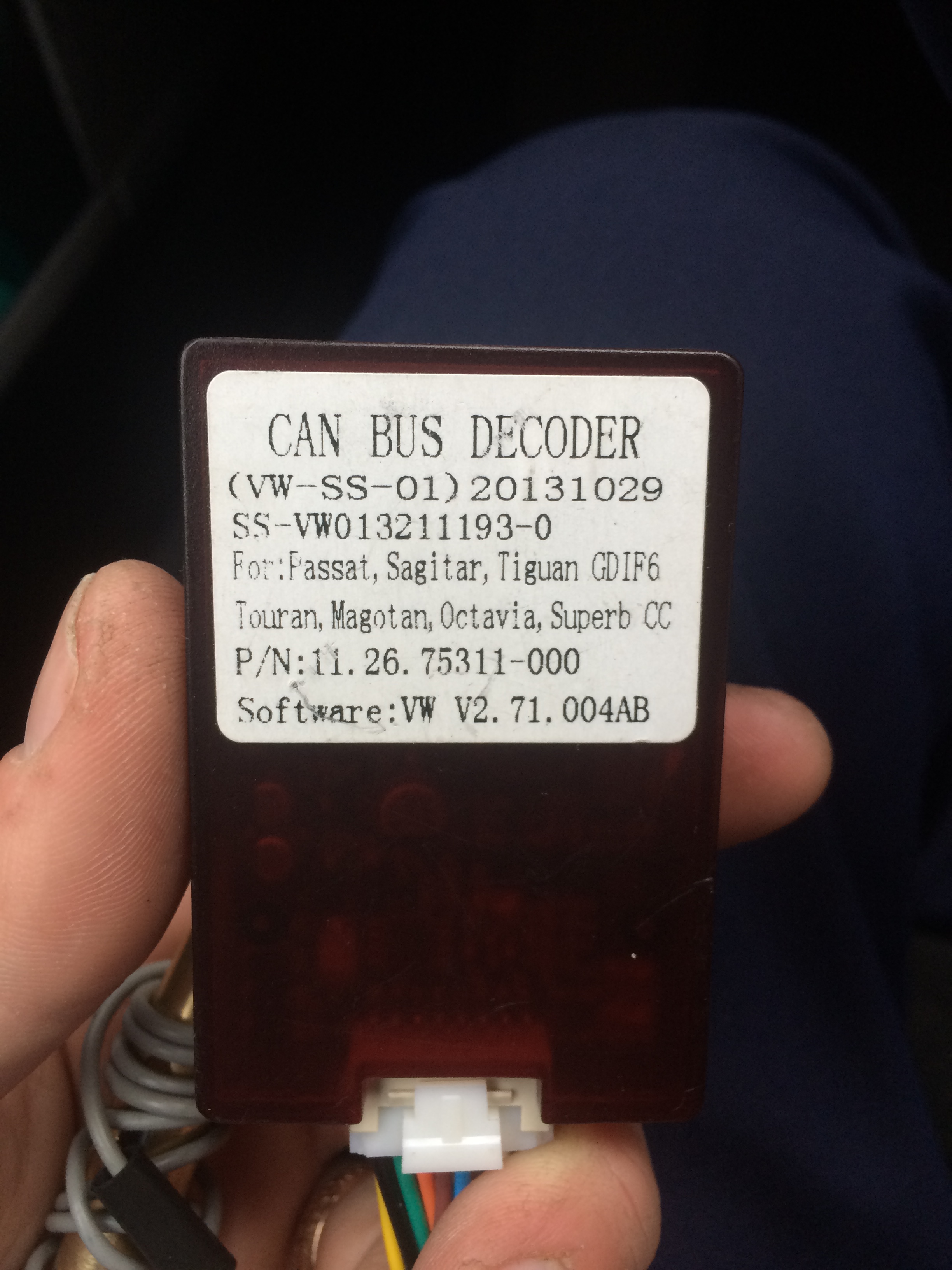

2. Магнитола была подготовлена для установки на vw, но в проводку было врезано доп. устройство, под названием Сan Bus Decoder vw-ss-01 (фото прилагаю).
До сих пор не пойму что это за устройство и какую роль оно выполняет, но факт что при отключении данного блока от проводки, магнитола даже не включается.
Интересует: при подключении Васи, шнур не видит 56 блок (нет связи), и еще не могу настроить управление с руля. Распиновку, схемы подключения, настройку, да и вообще что-либо по данному Декодеру не нашел вообще…… И это печально…

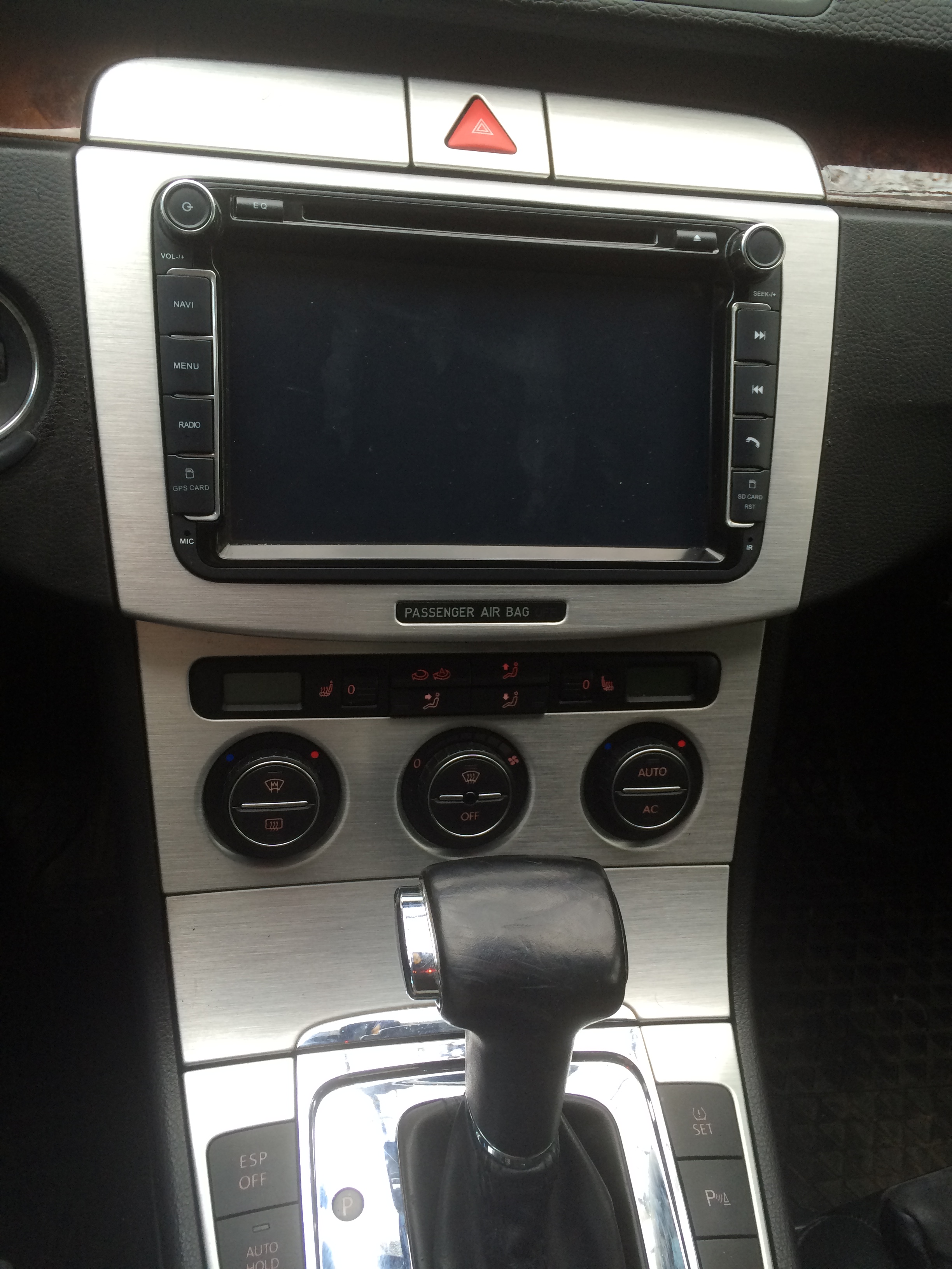

Фото самого ГУ

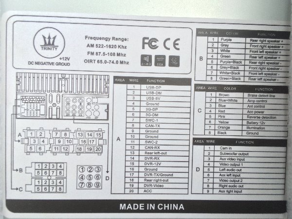

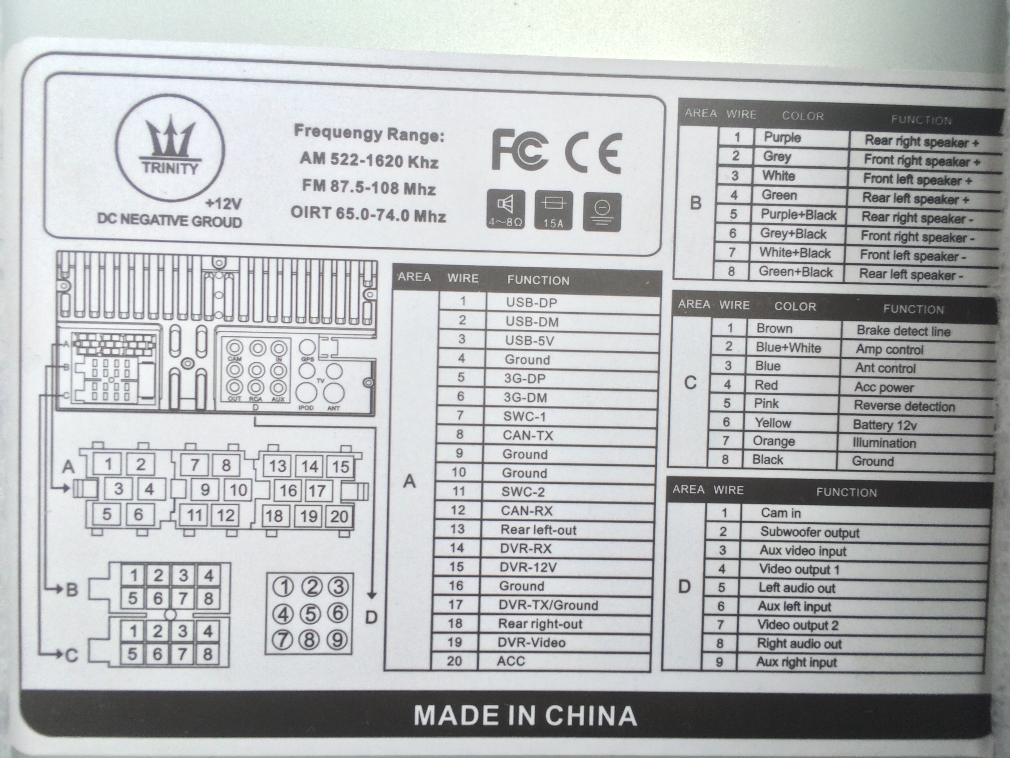

Схема подключения ГУ

Адаптер скорее всего эмулирует Acc (питание вспом оборудования) , поэтому без него и не включается.
Сильно не вникал, но вроде как на самой магнитоле есть КАН шина, зачем эта махарайка ? и есть питание Acc на коннекторе С...на него пробовали +12 вольт подавать ?
Надо с подключением разбираться как писали выше.

56 блок должен быть включен. Он не отзывается машине, но все равно читает и пишет в CAN шину данные. Ошибки по гейтвую будут висеть, просто забить на них.
CAN Bus decoder должен стоять - магнитола сама CAN расшифровывать не умеет. Магнитола имеет на входе ряд проводов, типа Rear, Key1, Key2 и, самое главное, Acc. А декодер в них подает сигнал, когда по CAN шине машины приходит сообщение о том, что надо включиться, выключиться, показать камеру, отреагировать на кнопочку руля.
Часто кнопки зашиты без вариантов, часто кнопки настраиваются в магнитоле. Если декодер не совместим с конкретно этой машиной - он и не будет понимать какие-то специфичные сигналы. Например, кнопки. Лечится подбором правильного декодера именно под свою машину.
Крутые декодеры умеют еще и обратную связь предоставлять. Например, выводить на MFA+ частоту станции или название трека. Соответственно, должно быть и полное взаимопонимание между головой и декодером.
Еще не видел декодера, который бы корректно откликался гейтвею, чтоб не было ошибок по гейту.
В принципе, если кнопки, двери на голове не нужны - можно на магнитолу в ACC подвести просто питание от зажигания, отдельно. Будет работать при включенном зажигании в авто, без зажигания они все равно не включаются, не родные. И исключить из цепи декодер, в гейте убрать 56 устройство. Машина не будет знать от ГУ, ГУ не будет знать о машине.
