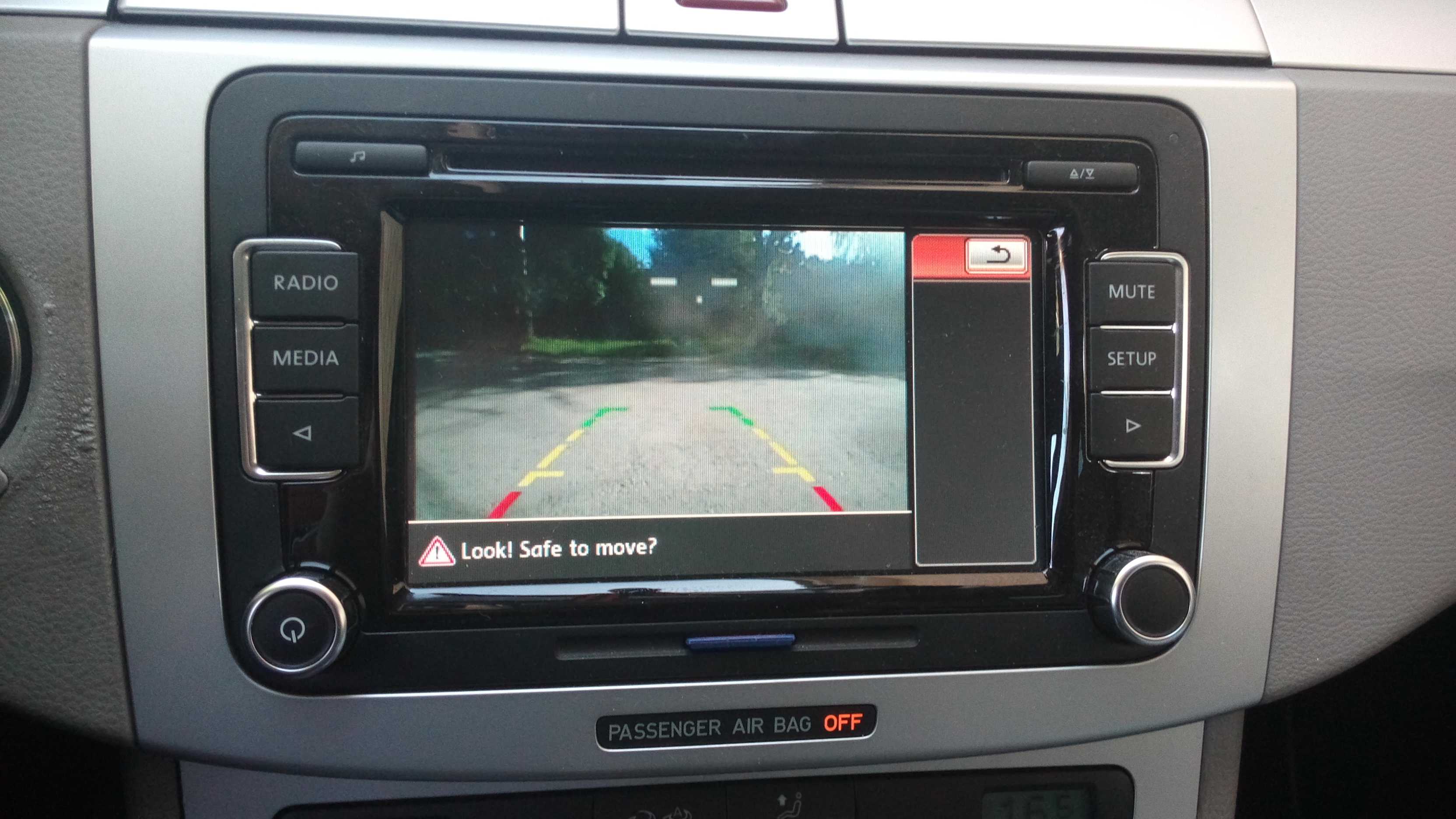

Подскажите плз как убрать полосу с меню справа на экране во время включения камеры.P.S. Фото не мое , взято с форума , извиняюсь.

Снять галочку в кодировании магнитолы о наличии парктроников.

Спасибо , попробую.

фото мое, для полезного дела не жалко. Спс за совет так-же попробую.

Не получится. Это версия прошивки. RNS можно перепрошить, RCD - никак.

Спасибо Валера , хоть и не обрадовал ....
