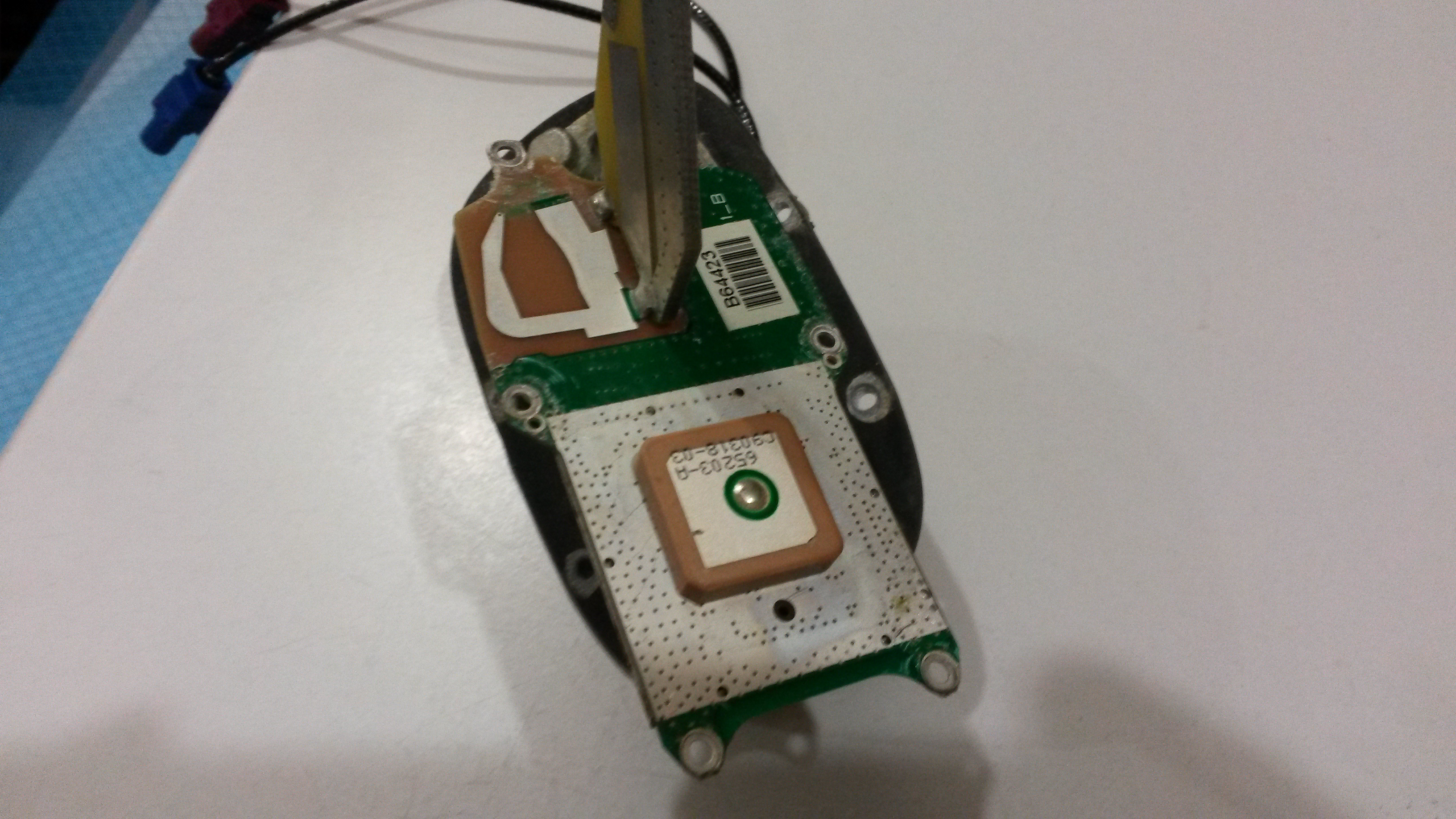

Сообщение Измаил » 03 июн 2016, 18:10

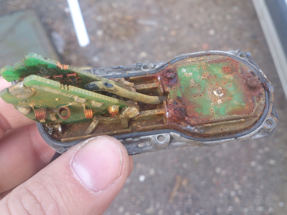

Александр332vk писал(а): а что с ней может (антенной) произойти?
вот к вопросу о том -"что с ней может произойти?" см. фото.
Александр332vk писал(а): А снимать из салона? У меня универсал?
Если антенна стоит на крыше(т.е. ориг. антенна-плавник), то возможно нет необходимости в разборе потолочных ручек, можно попытаться снять антенну через заднюю дверь, только отстегнув клипсы..... если дотянитесь(не факт).

Сообщение Александр332vk » 05 июн 2016, 18:12

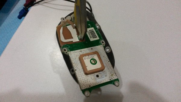

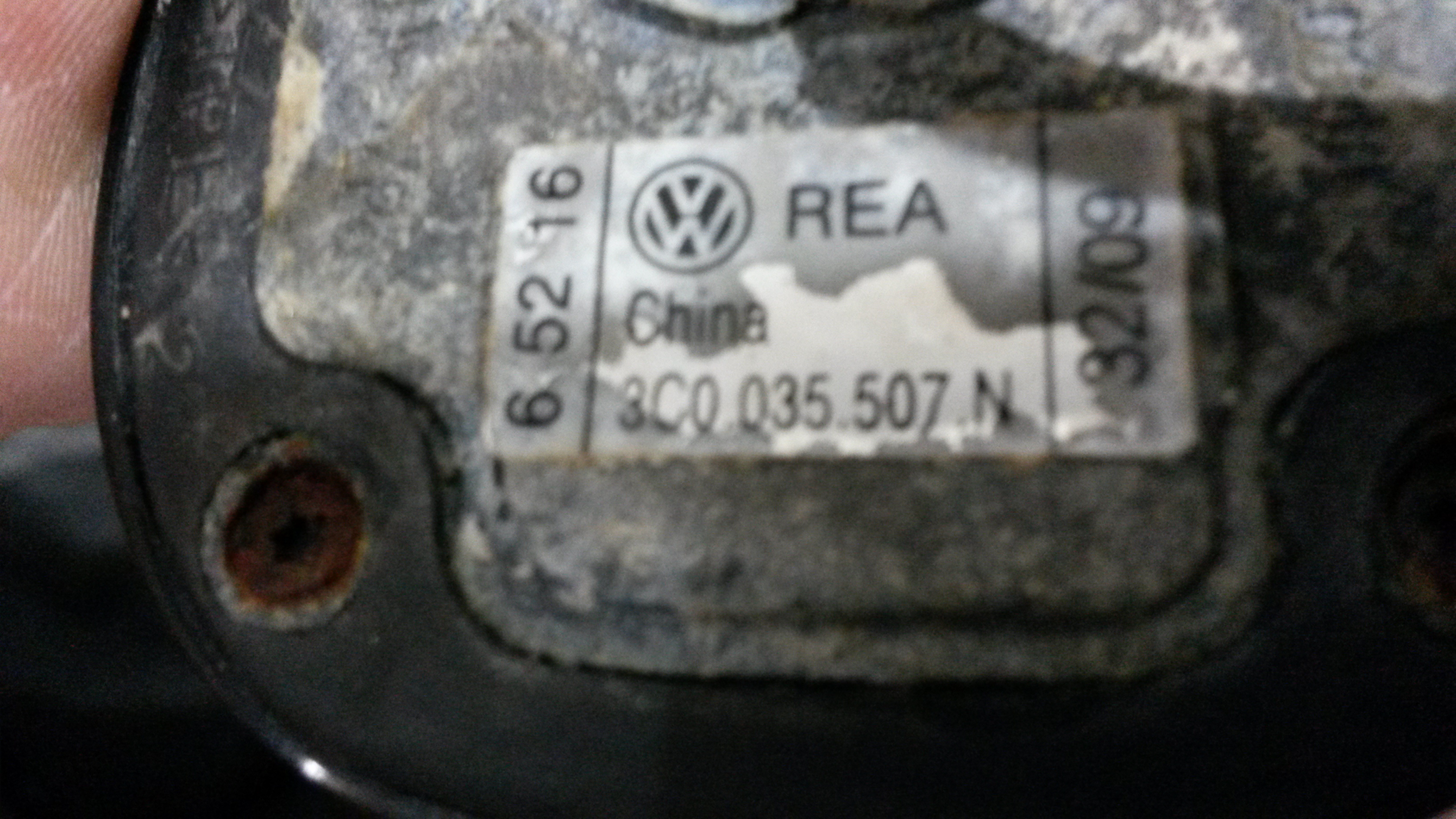

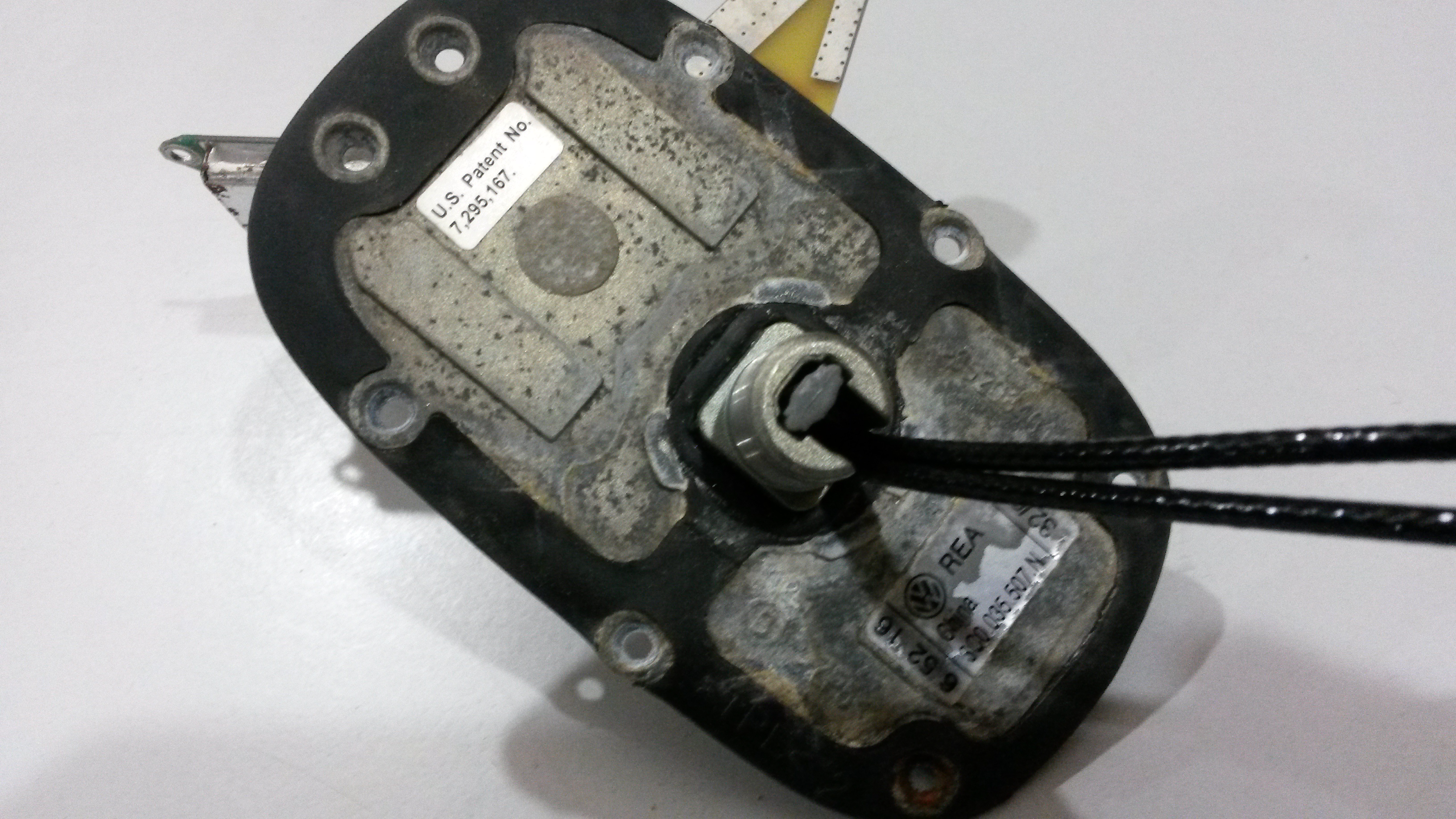

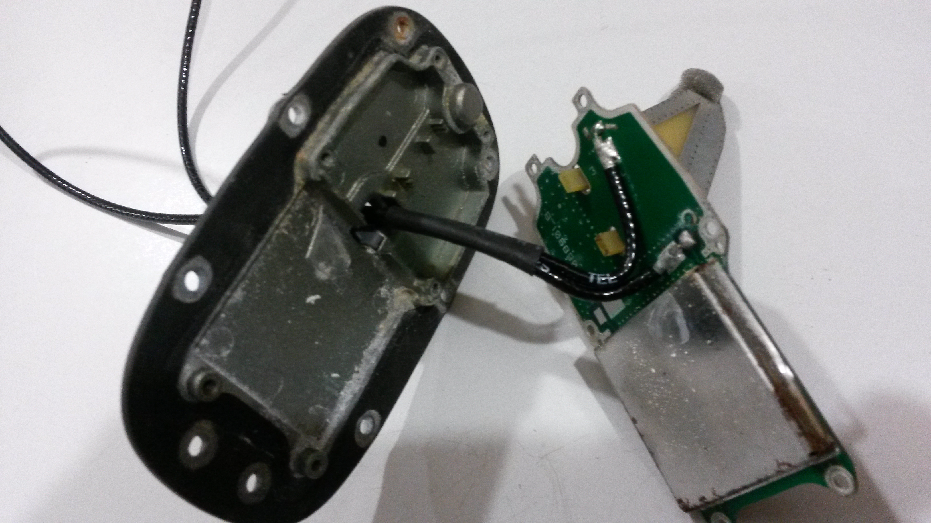

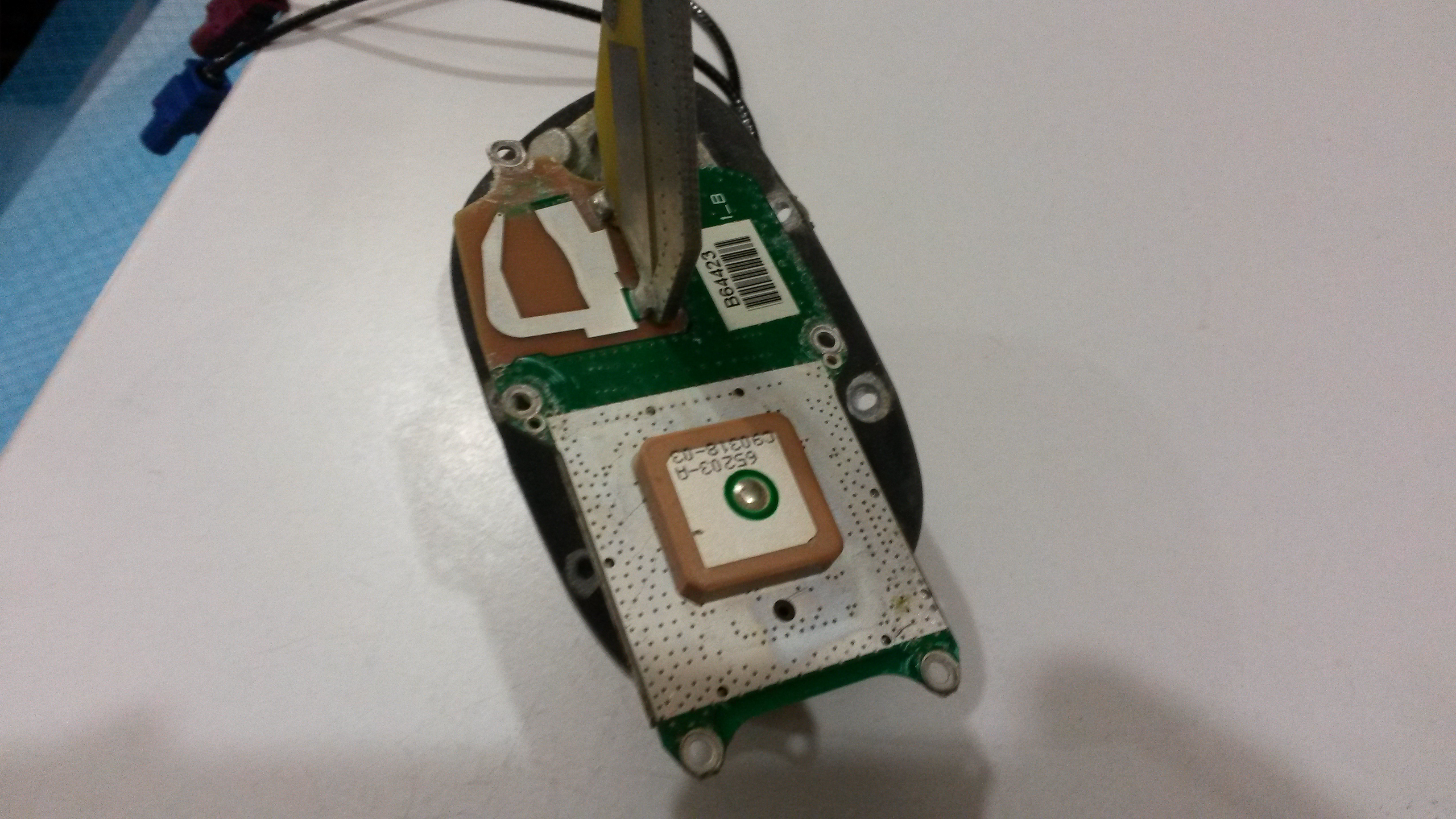

Всем здравствуйте! Вот снимал и фоткал свою антенну, вроде нет ни какого криминала.
