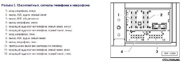

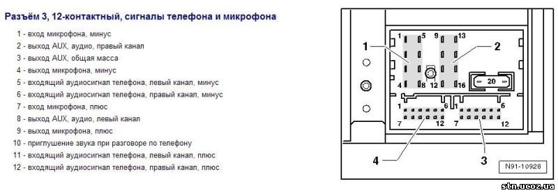

Это для RNS-510, но думаю справедливо и для RCD-510
