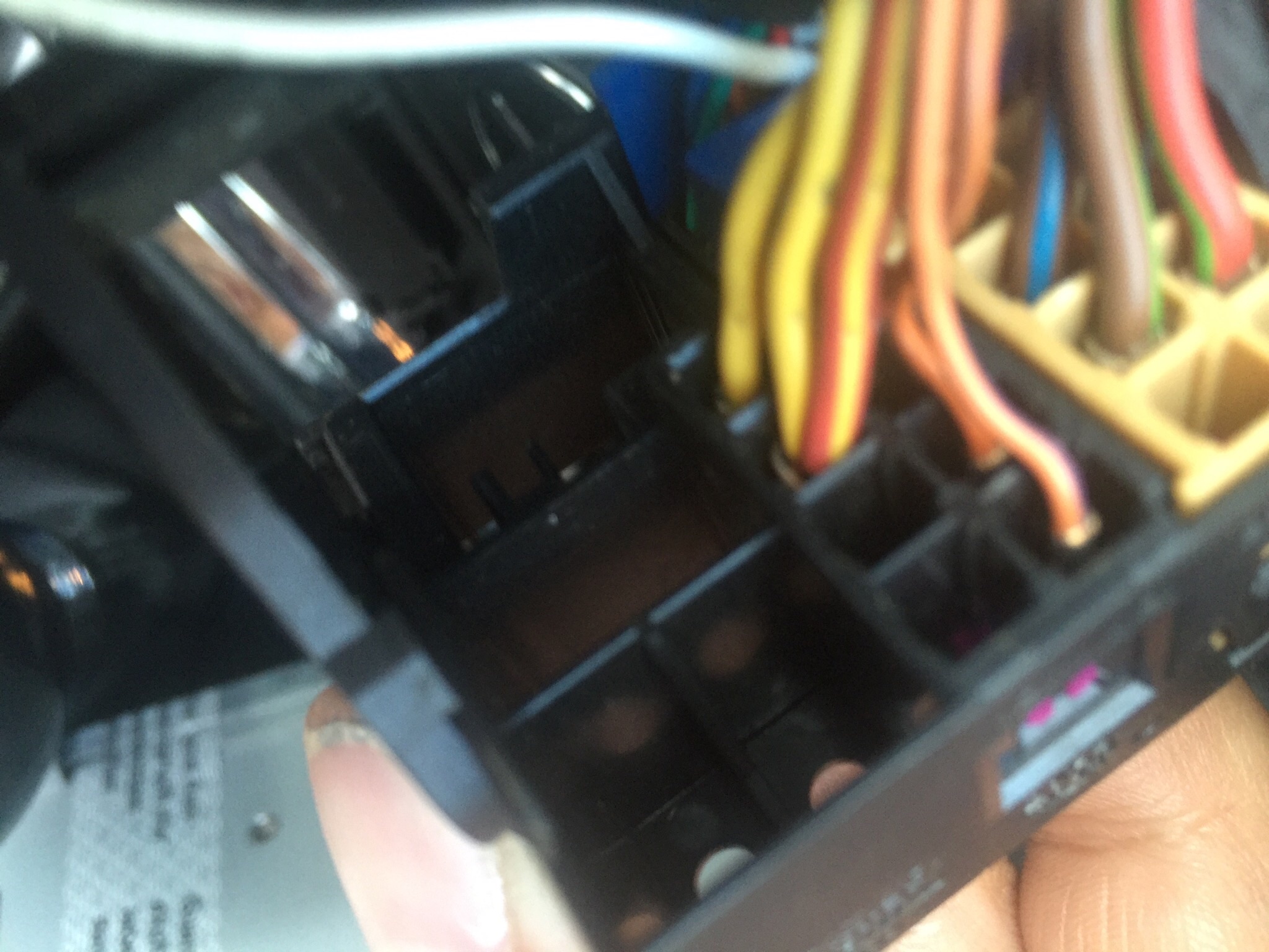

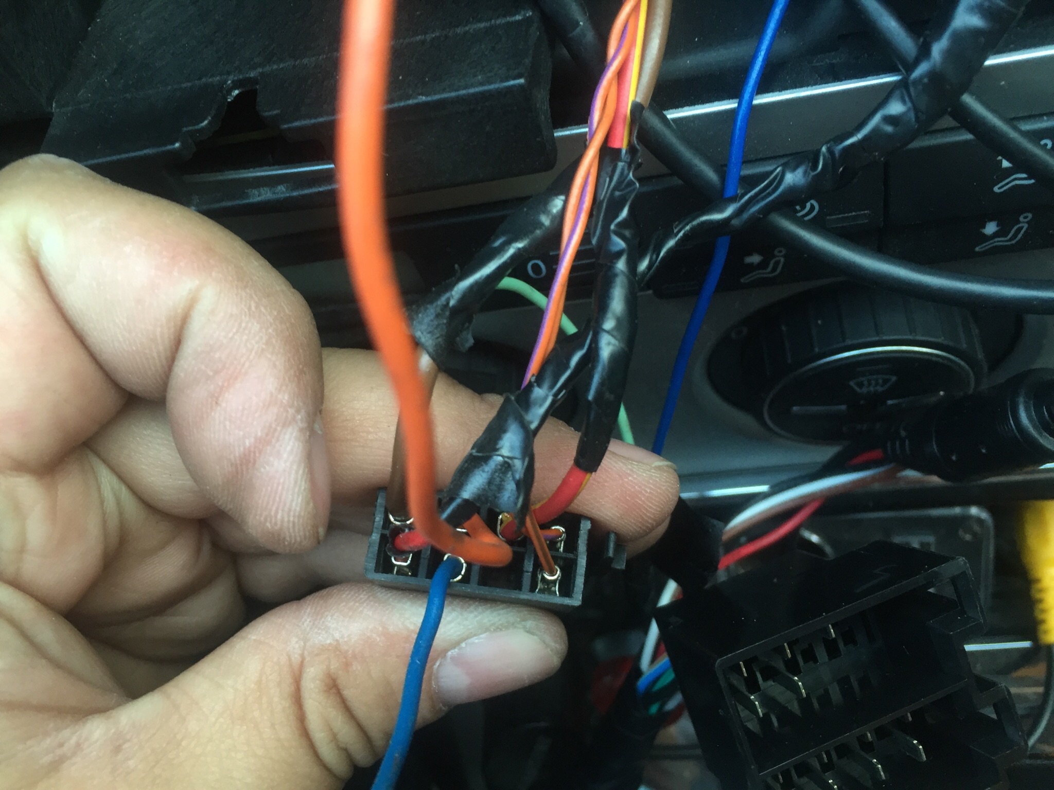

Сообщение Xistroc » 13 июл 2016, 18:12
Обрубок оранжевого провода, который никуда не идёт
Alemania писал(а):я не знаю как отвечать на вопросы, ответы на которые однозначно показаны на схеме.
Код соединяем с U питания и тянем на аккумулятор
кан шину тоже надо подключить к шине авто.
Спасибо, более менее разобрался!
Остался только один вопрос
Вот на фото колодка с другой машины такой же со штатной музыкой
На код идёт и на питание желтый провод, которого у меня нет в принципе. Получается, мне его вести от Аккума, через предохран, вести два провода или же один и его раздваивать? Я немного этого не могу понять. Красно-желтый у меня есть.
Ещё смущает, что был какой-то обрубок оранжевого провода, как я понимаю, он нештатный какой-то, потому что похожего провода в другой машине мы не обнаружили

Re: Провод safety-mode RCD510 и постоянный плюс
Сообщение Alemania » 13 июл 2016, 18:43
Посмотрите пожалуйста первое и второе фото. Желтый провод - это перемычка 15-16. На аккумулятор идет желто-красный. ОДИН.
