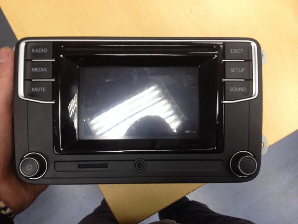

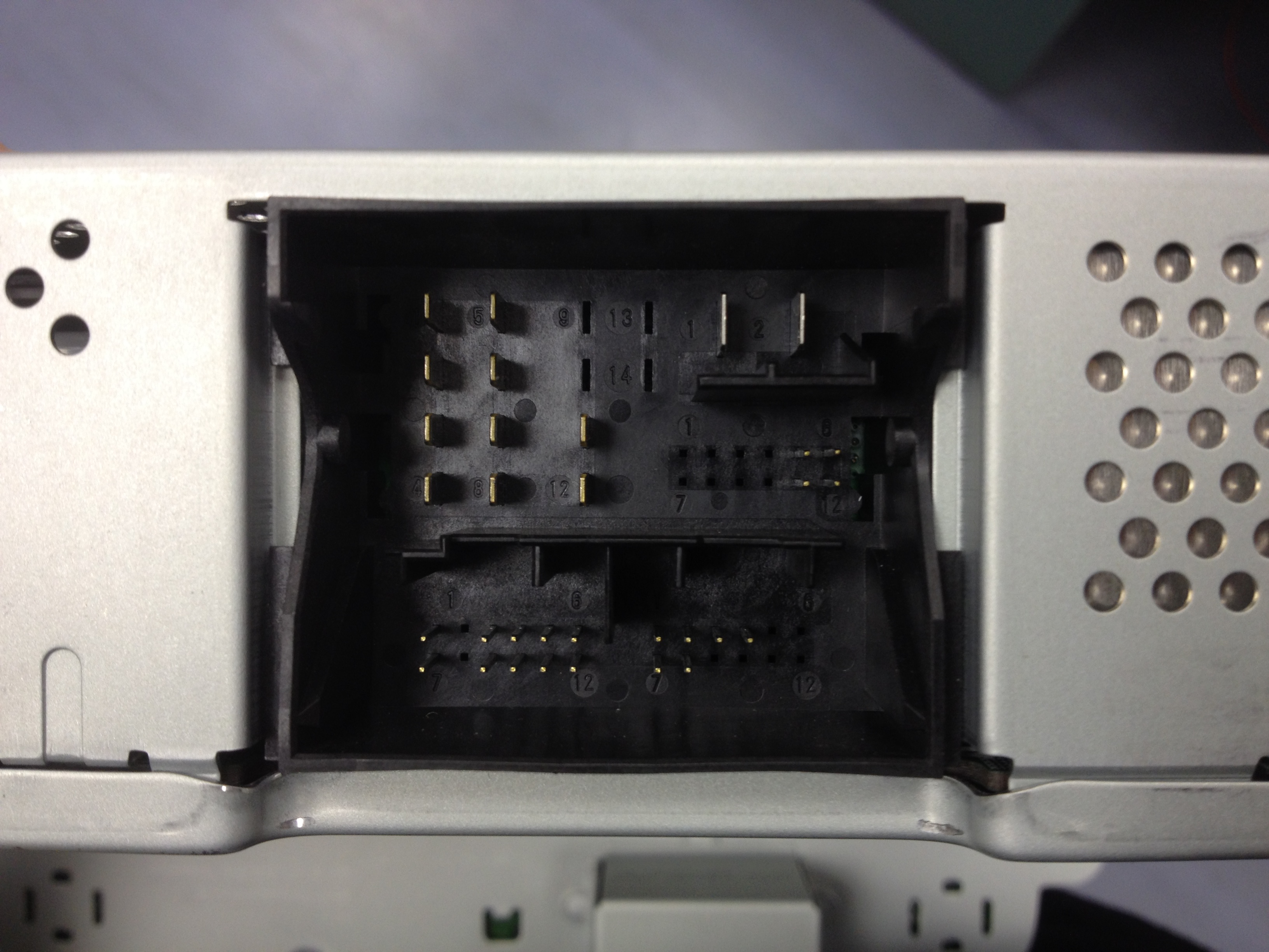

Всем привет. Знакомой отдал штатную магнитолу(фото приложил). Не могу найти распиновку для подключения. И вообще будет она работать на пассате?

будет работать!минут 15....)))
потом - защита компонентов! :evil:

Ну примитивно подать 12 вольт +-, колонки подключить по пинам может и прокатит. А полноценно к рулю и к дисплею на приборке под вопросом.
Если ты с москвы попробуй на савеловский или царицыно на радиорынок сьездить с этой магнитолой может что подскажут.
Скакой машины снята?

С какой машины снята, не знаю. Подключать к рулю и панель не обязательно, все ровно на руле кнопок нет а панель с половинчатым дисплеем.

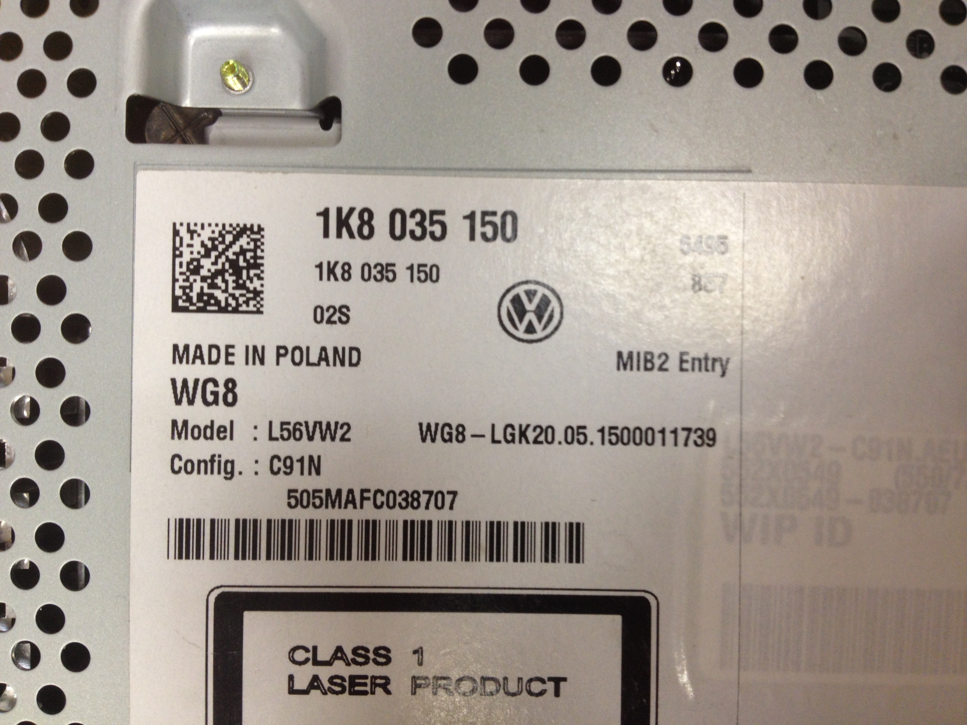

Мафон - Composition Color
подключать к кан-шине обязательно, иначе будет писать об отсутствии зажигания
(АCC идет по кану)
А далее - при отсутствии общения с приборкой в которой лежит ключ "компонентной защиты" в течении 12 часов войдет в режим
"Защиты Компонентов"
Не думайте, что вы ее вдруг обманите, многие пробуют и разочарововаются.
Работа по снятию компонентов ведется в нескольких странах.
Color - низшая магнитола, поэтому не скоро дойдет до взлома.
Китайцы продают "китайский оригинал" под названием RCD330G
впрочем, вы же распиновку просили :
