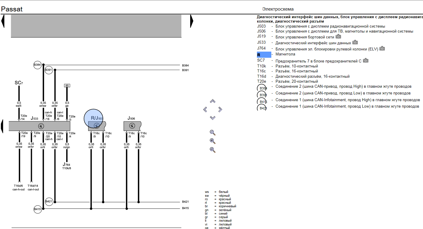

На днях взял магнитолу, с проводами на КАН в комплекте. Пытаюсь подключить к климату, но реакции ноль. В чем дело кто подскажет? Подключал на 19 и 20 пин

Может быть потому что магнитола должна сидеть в другой шине. и 18 20 это на чем пины?

Это половский мафон
Он сидит вроде на комфорте
