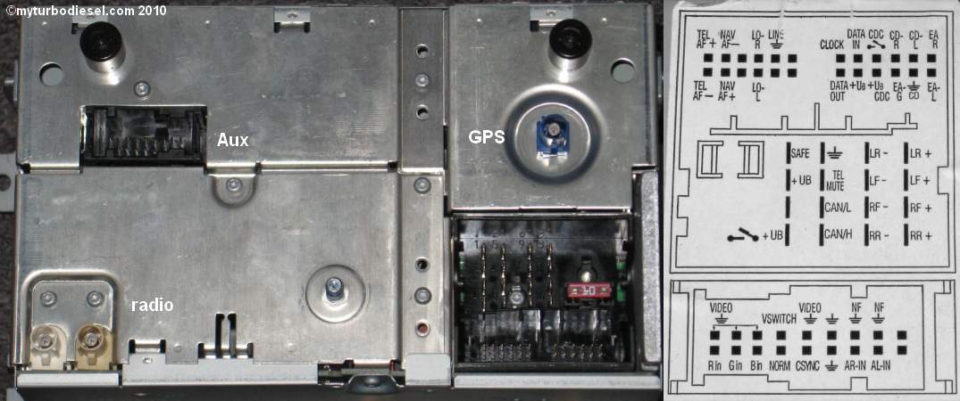

Добрый День,

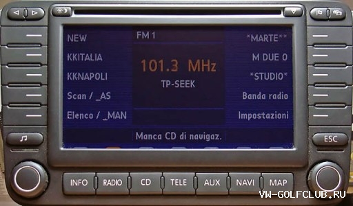

У меня vw golf 5, стоит магнитола Rns mdf2 фото снизу выкладываю, тут есть и AUX и видео можно смотреть( но видео меня не интересует).
1) Aux на магнитоле есть но не выведен, это не проблема разберу его и выведу AUX. Буду делать по схеме которой показал пользователь pashustic ( При чем спасибо ему большое) вот тут viewtopic.php?f=12&t=8543 , большое спасибо за это.

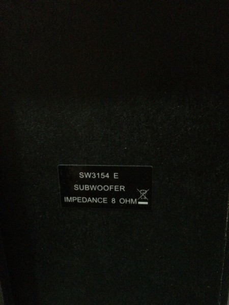

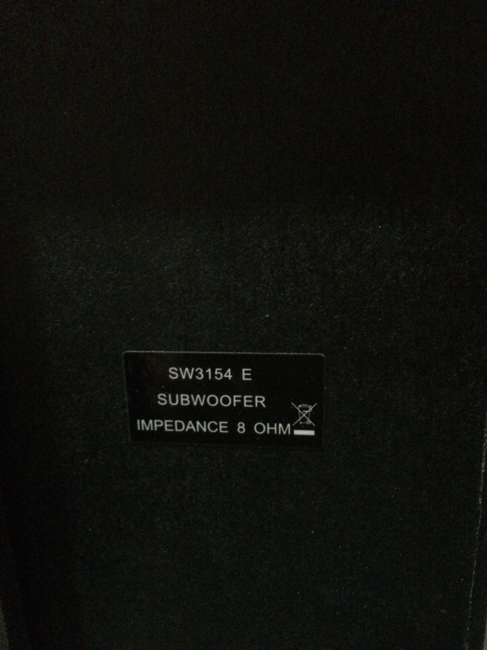

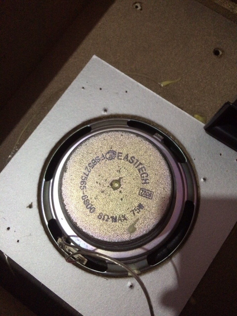

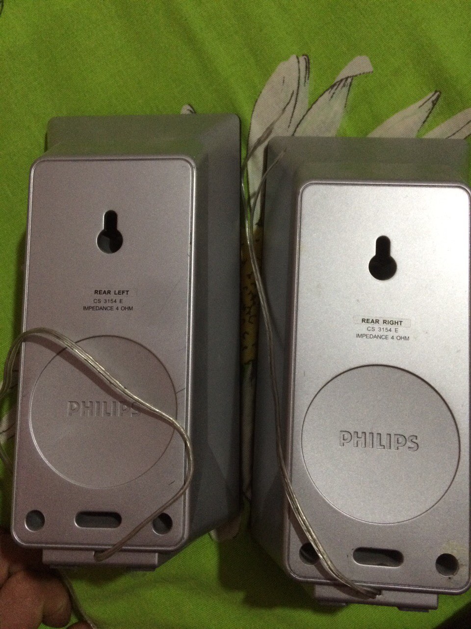

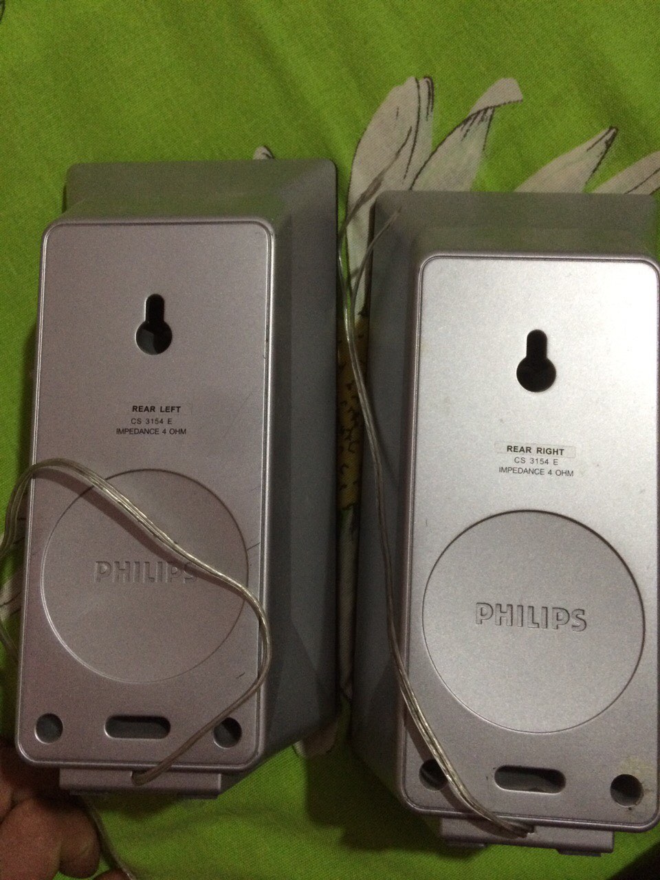

И Вопрос номер 2, есть у меня subwoofer Philips Sw 3154 E и еще 2 колонки к нему, он видимо был от DVD я не помню откуда он у меня.
Параметры Subwoofer 75 W 8 Om Max
Параметры колонок inpendace 4 OHM есть только 2 колонки.
Хочу вот этот Sub и колонки подключить к магнитоле, возможно это? Надо какое нибудь еще оборудование для подключения? Все фото вложу ниже.
Буду очень благодарен за помощь.

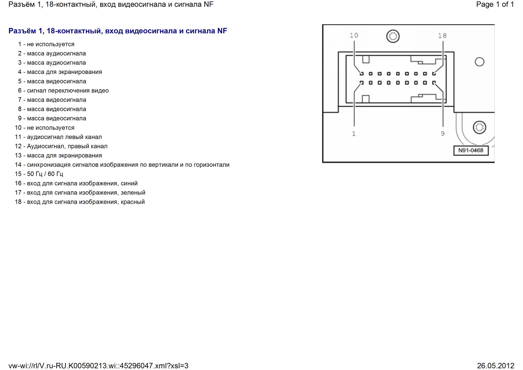

Есть Схема Разьемов
И задняя част магнитолы( вроде бы не разбирал пока еще)
Руки не кривые растут откуда надо и есть идей по электронике.
