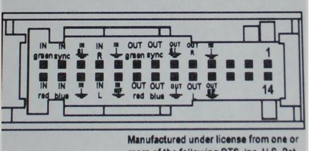

Я смотрю что на 315 Bluetooch подключался на 28 пиновый черный разьем. Подключено 4 пина. А на 510 на этом месте видеовыход и я так понимаю надо все это перенести на 3 разьем 12 пин. Есть у кого инфа о переделке ?

У рнс510 в отличии от рнс315 нет блока блутуз
Встроенного
Нужно докупать отдельный блок или менять назад!!

немного понял, на одной стоит модуль блутуза на другой антена, буду переставлять остальное.

Roma BRD писал(а):немного понял, на одной стоит модуль блутуза на другой антена, буду переставлять остальное.
Какая антенна??
В рнс 315 - встроенный блупуп
В рнс510- его никогда не было, только поддержка меню телефона в мафоне при установке хай блока , который находится в Пассате под переднем пассажирском сиденьем

И причем здесь разьем видео входа рнс к разьему блока телефона ((((
