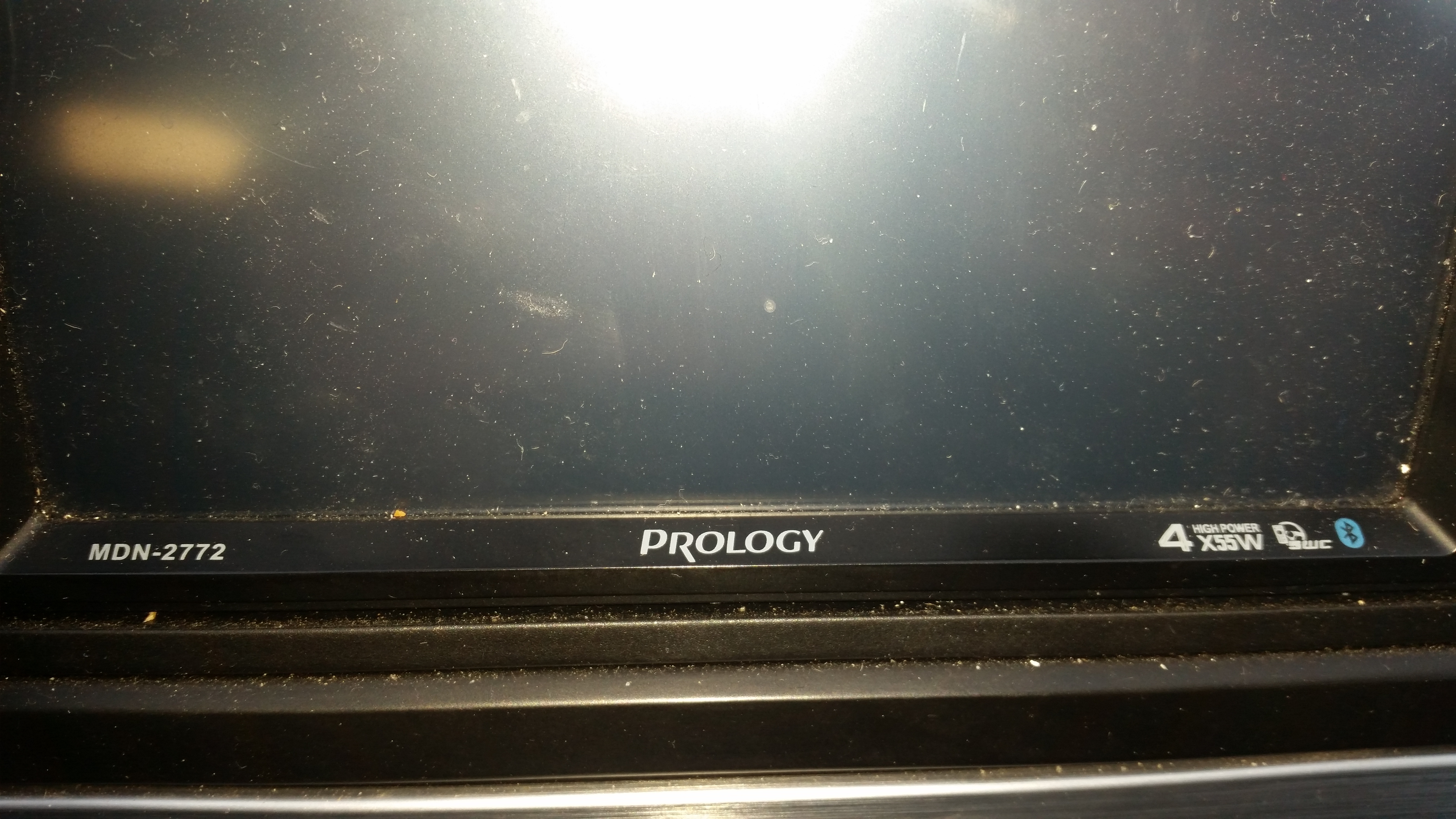

Ошибся с магнитоллой. Магнитолла пролоджи.

Рой сайт Пролоджи.
С магнитолой ошибся совсем немного, типа перепутал Джилли с Ауди. :lol:

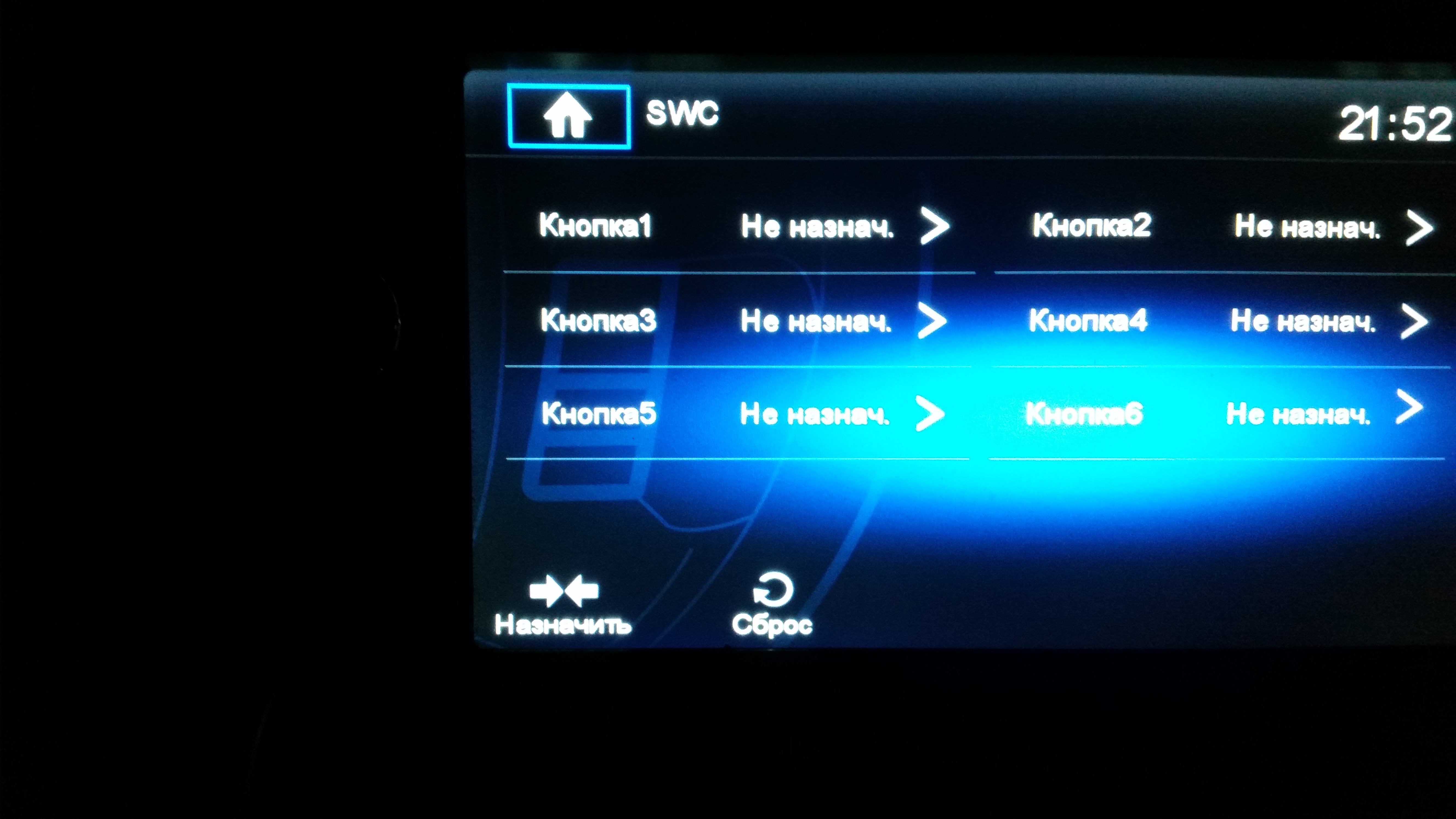

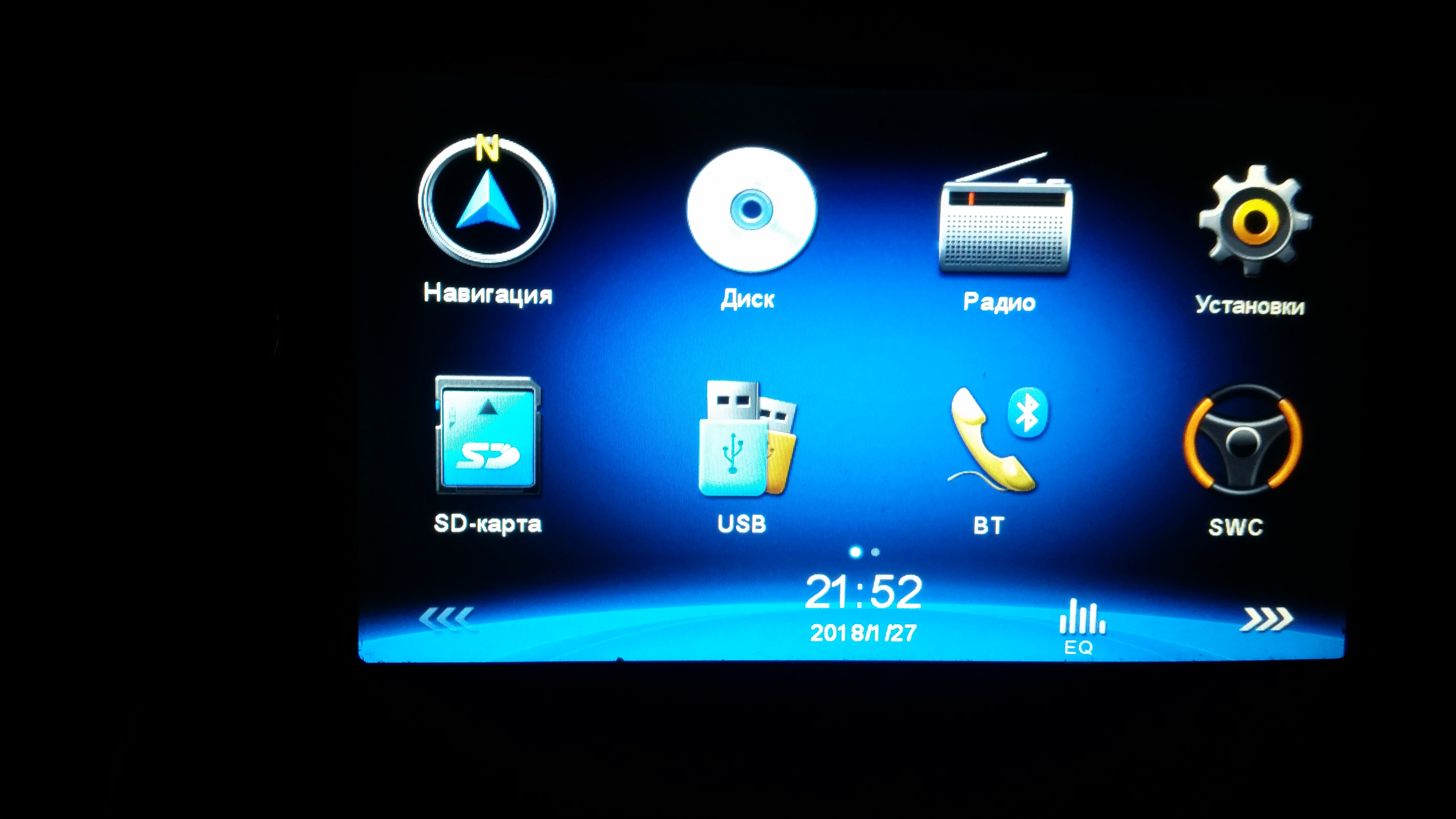

Сообщение KIRUHA16 » 27 янв 2018, 21:44
demainst писал(а):Вопрос: есть ли в этой магнитоле управление с руля. :?
Да. Есть отдельная минюшка для настроек кнопок на руле

Сообщение boroda II » 28 янв 2018, 00:28
У Пролоджи предусмотрено подключение к резистивным кнопкам на руле. К пассату напрямую не подключится.
Провода: Key A, KEY B, KEY GND

Re: Что надо купить что бы заработало управление магнитоллой на
Сообщение demainst » 28 янв 2018, 00:39
Ну и? Настроить пробовал?
Сообщение KIRUHA16 » 28 янв 2018, 07:29
demainst писал(а):
Не реагируют они на магнитоллу.
Сообщение demainst » 28 янв 2018, 09:32
KIRUHA16 писал(а):
demainst писал(а):
Не они должны реагировать на магнитолу, а магнитола должна узнать твои кнопки. Мануал смотрел?

Сообщение KIRUHA16 » 28 янв 2018, 10:00
Я про это и говорю. Когда еще устонавливали магнитолу. Пробывали настроить. Она кнопки не видит. Сказали сразу что у машины выход цыфровой а у мафона аналоговый.
Сообщение boroda II » 28 янв 2018, 14:09
demainst писал(а):
KIRUHA16 писал(а):
demainst писал(а):
Как она будет реагировать, провода от магнитолы не подключены 200%. Их просто некуда подключить.
Нужна приблуда преобразующая цифровой сигнал по САN шине в резистивный.
Что-то похожее видел давно, но под джойстик от пионера ценник был около 5000.
что-то типа этого.
https://www.4caraudio.ru/catalog/vw_5/pnb_01vw/
