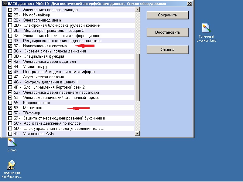

Сообщение =DF=Metr » 03 апр 2018, 12:27

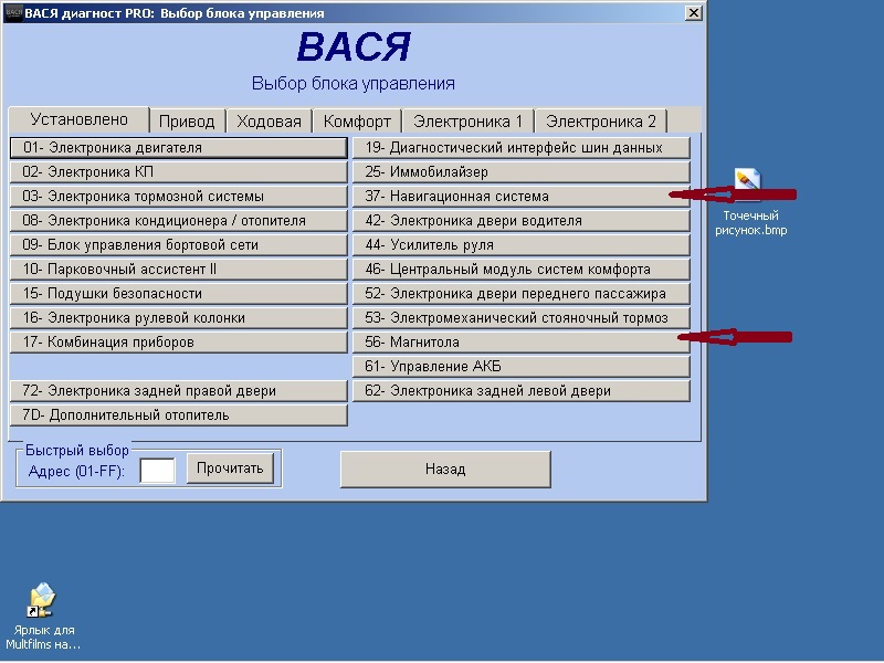

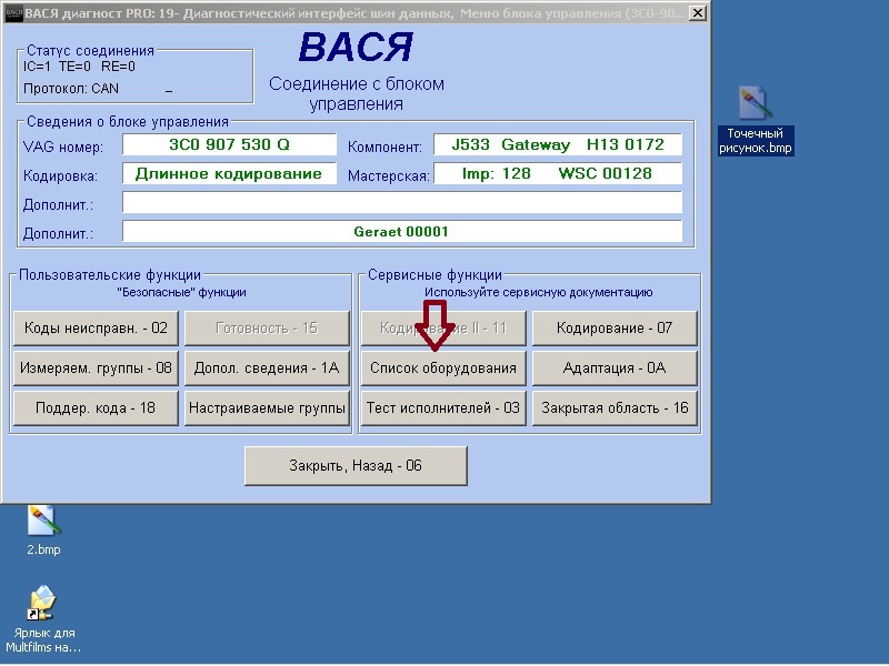

В 19 блок надо зайти,в список оборудования:
Там галочки чтобы стояли напротив 37 и 56:
Потом назад,до экрана "Выбор блока управления".Оба должны быть:

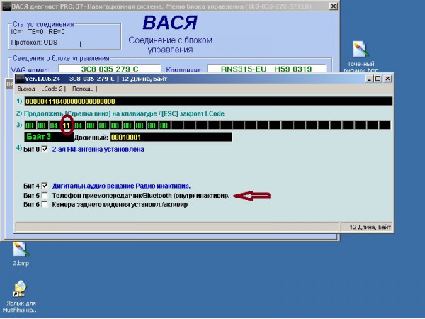

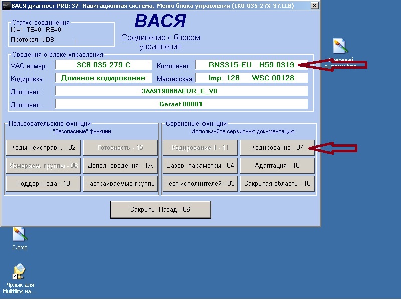

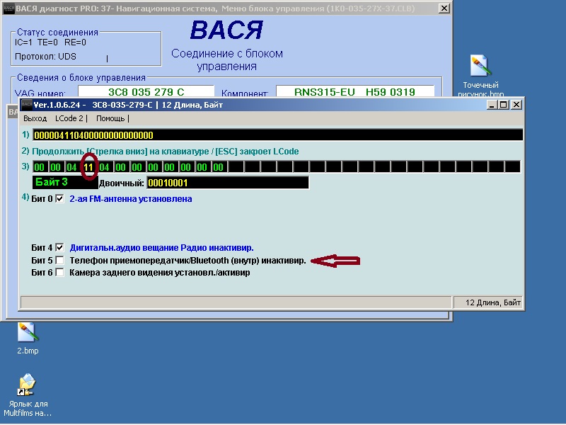

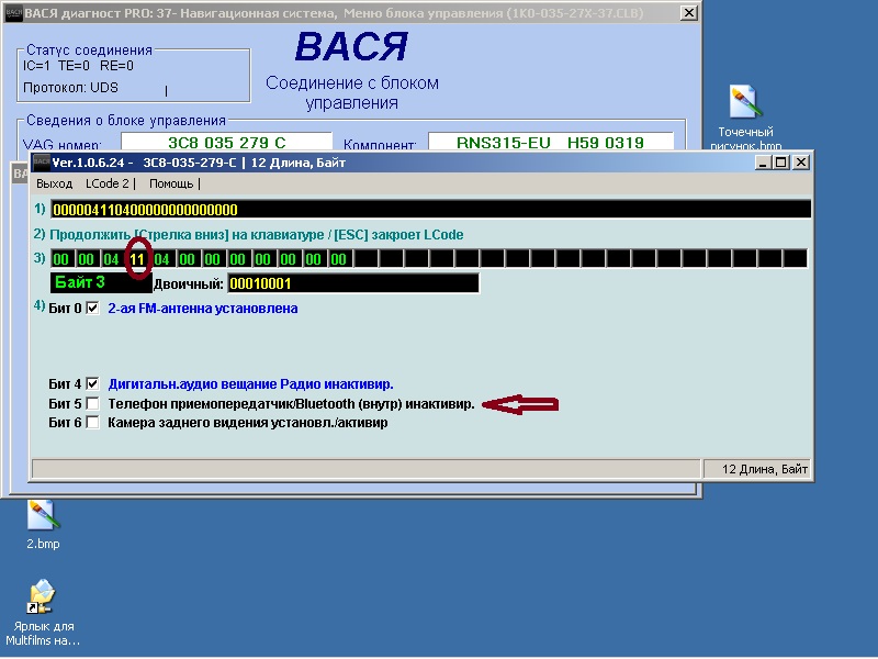

Потом в 37 блок,проверить какая магнитола,верхняя стрелка.Если 315,то нажать "кодирование" далее "длинное кодирование":
Далее на экране длинного кодирования проверить Байт 3 бит 5.Галочки быть НЕ должно:

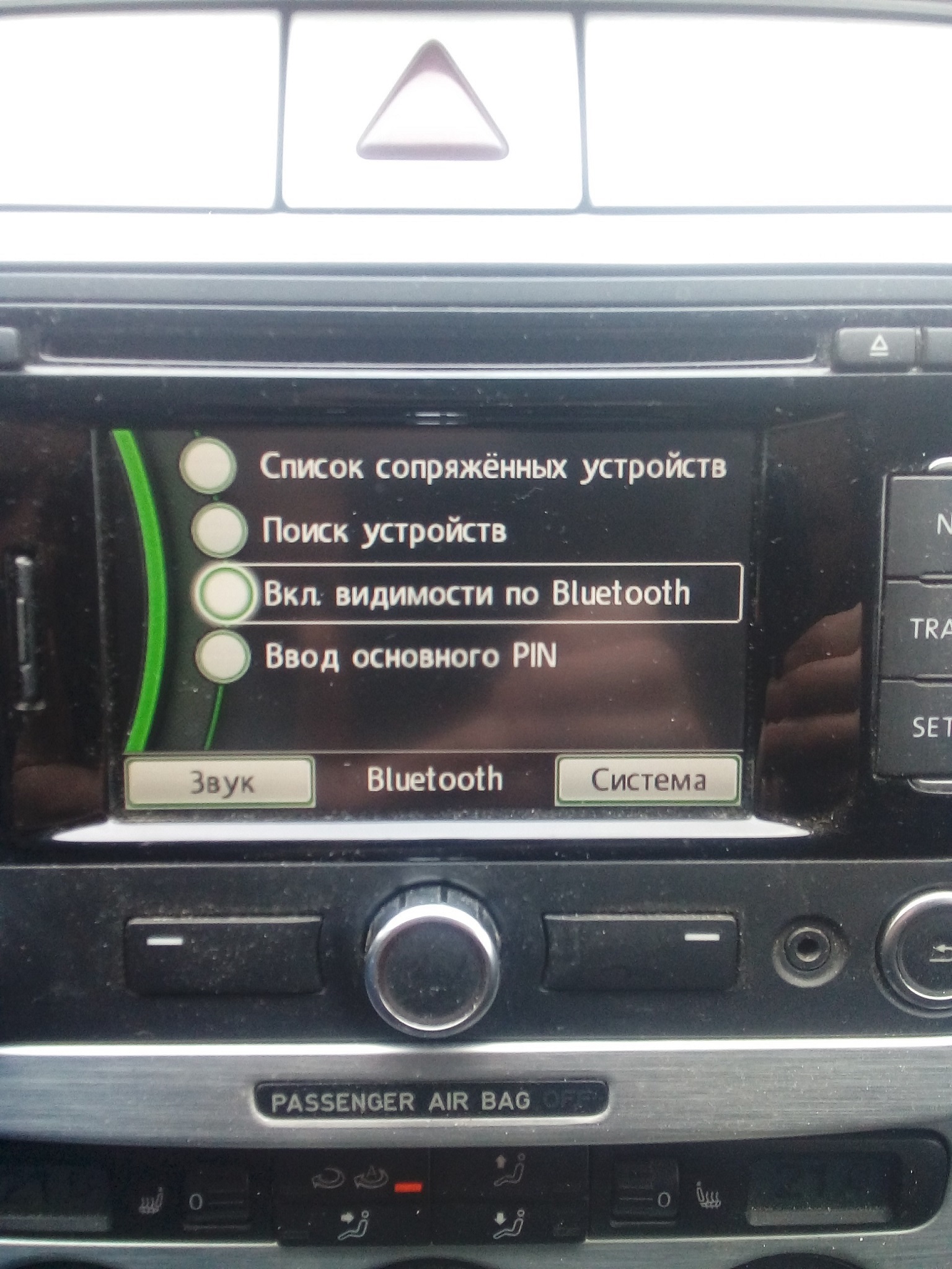

На всякий случай,чтоб подключить первый раз телефон,нужно включить видимость по блютуз на самой магнитоле.Нажать PHONE,затем SETUP,появится такое меню:
