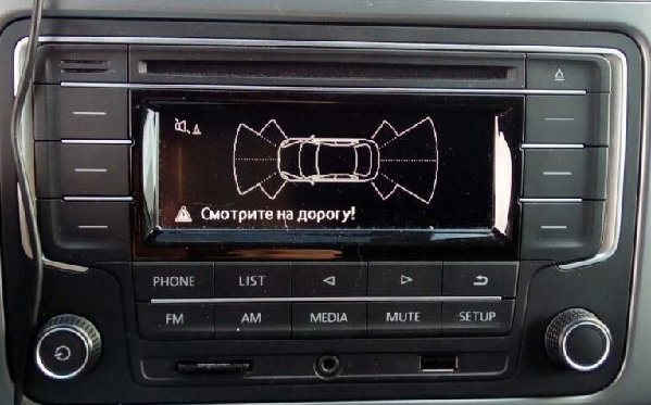

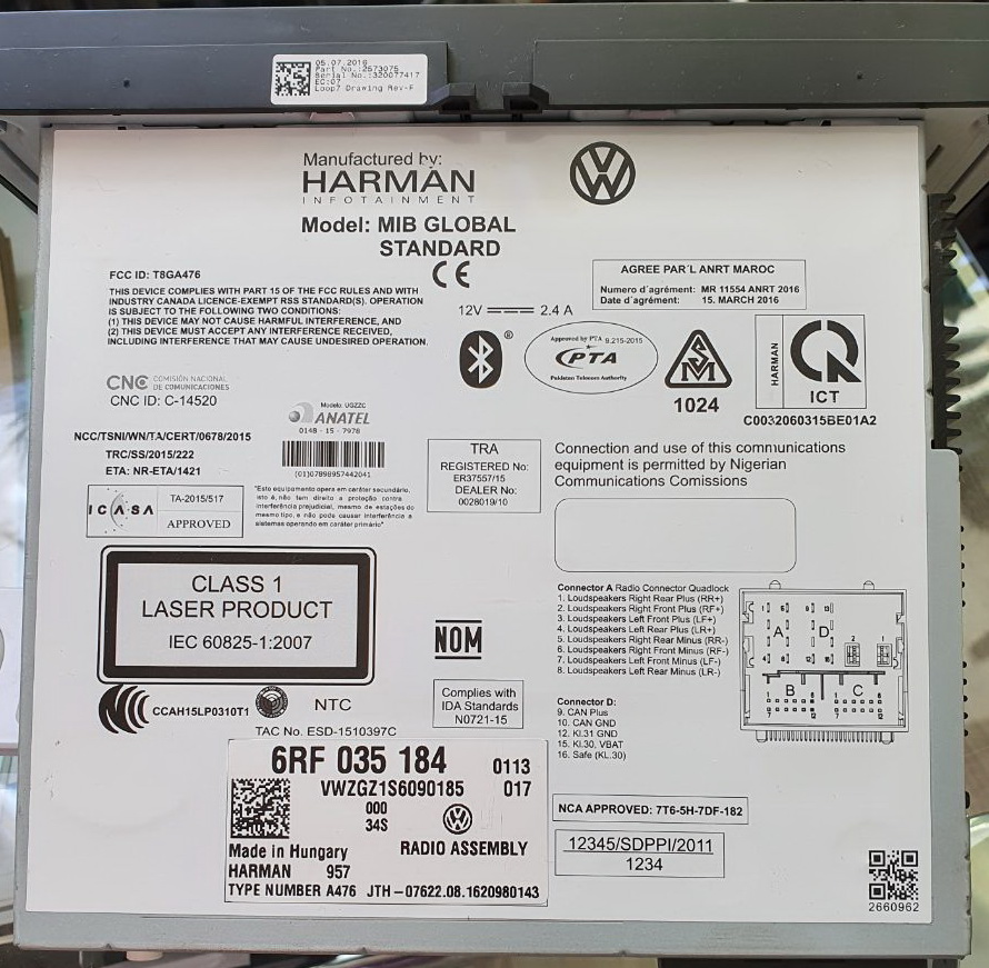

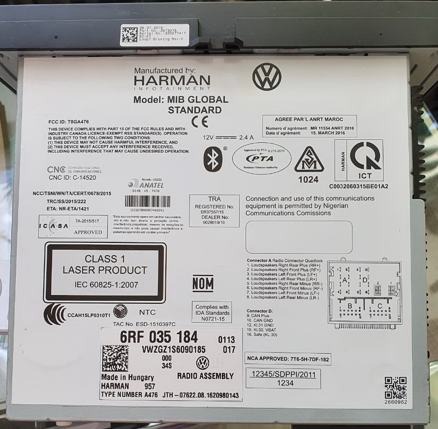

Я купил из этой же серии, R230g Harman 2016года (с какого то поло или джетты 2016года)
Гейт у меня 3С0907530С прошитый прошивкой 3C0907530B_0048.sgo . На всякий случай прикупил гейт 3C0907530J HH13 S0152
Подключилась штатно, вместо RCD300, все работает, с прошитым 3С0907530С кан-шина уходит в пассив, аккумулятор не садится.
Есть отображение парктроников (OPS)
lbl файла нету, но по кодировкам могу сказать точно, что есть кодировка на 2 колонки, на 4 и на 4 с разделением на ВЧ и НЧ.
При долгом нажатии кнопки SETUP вываливается сервисное меню, там обновления и т.п., есть мониторинг радиочастот (силы сигнала).

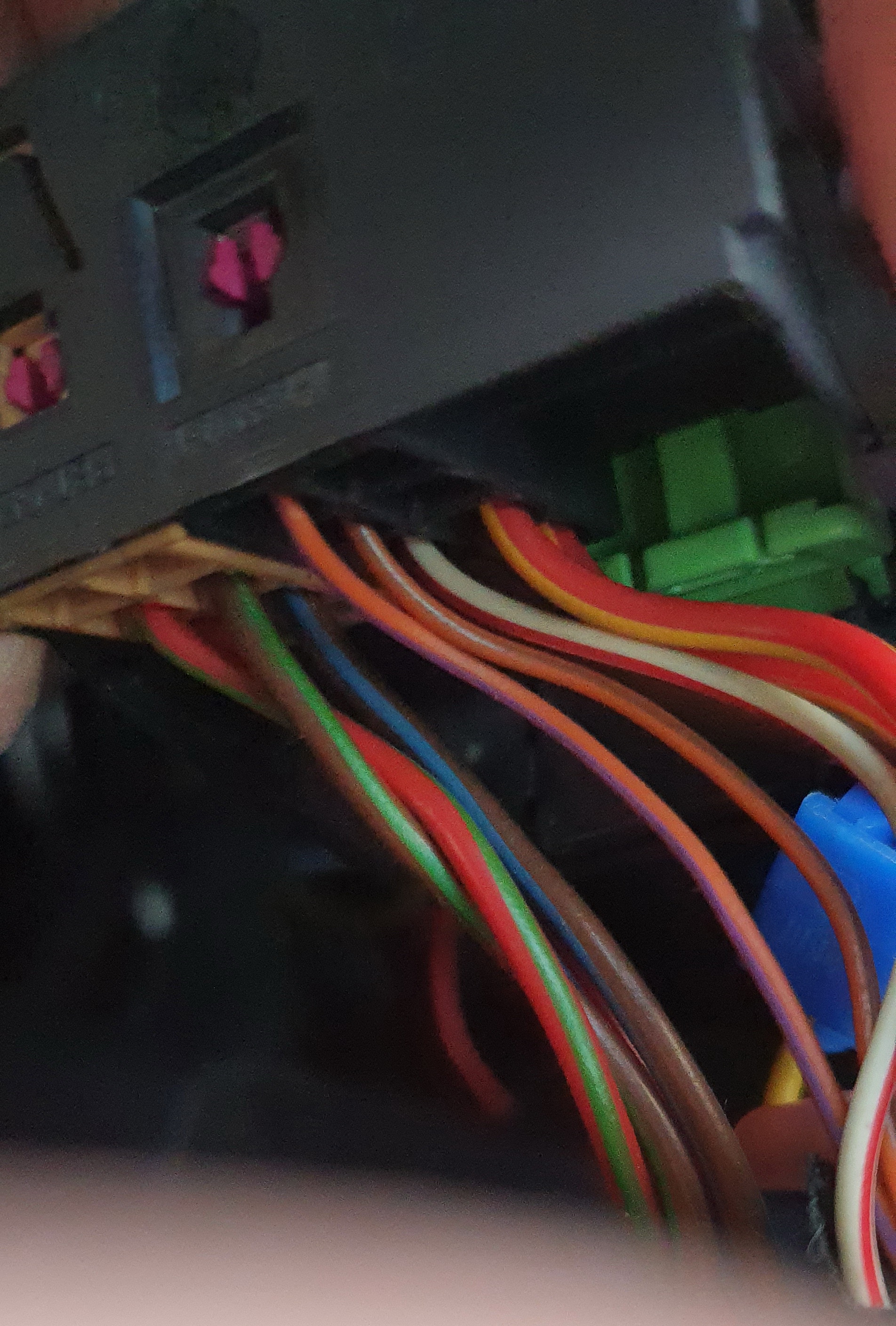

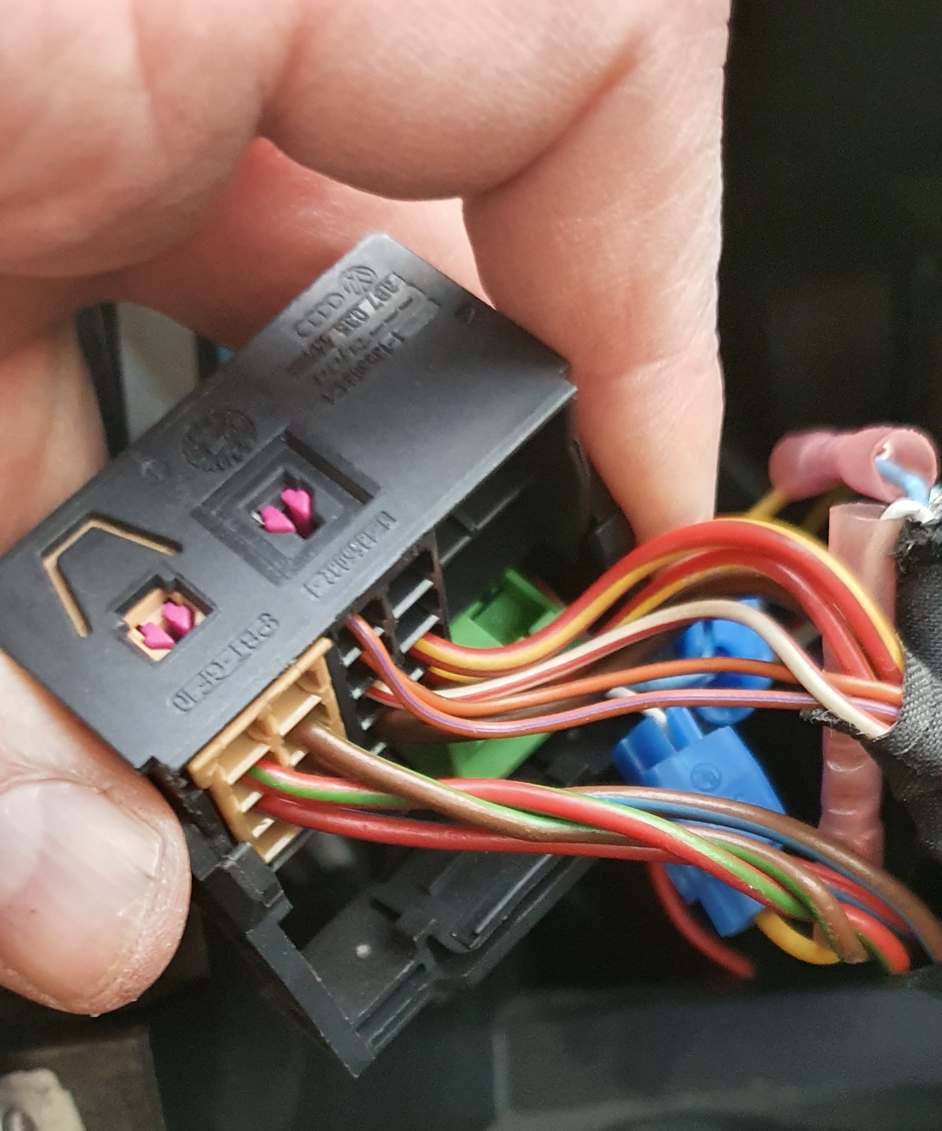

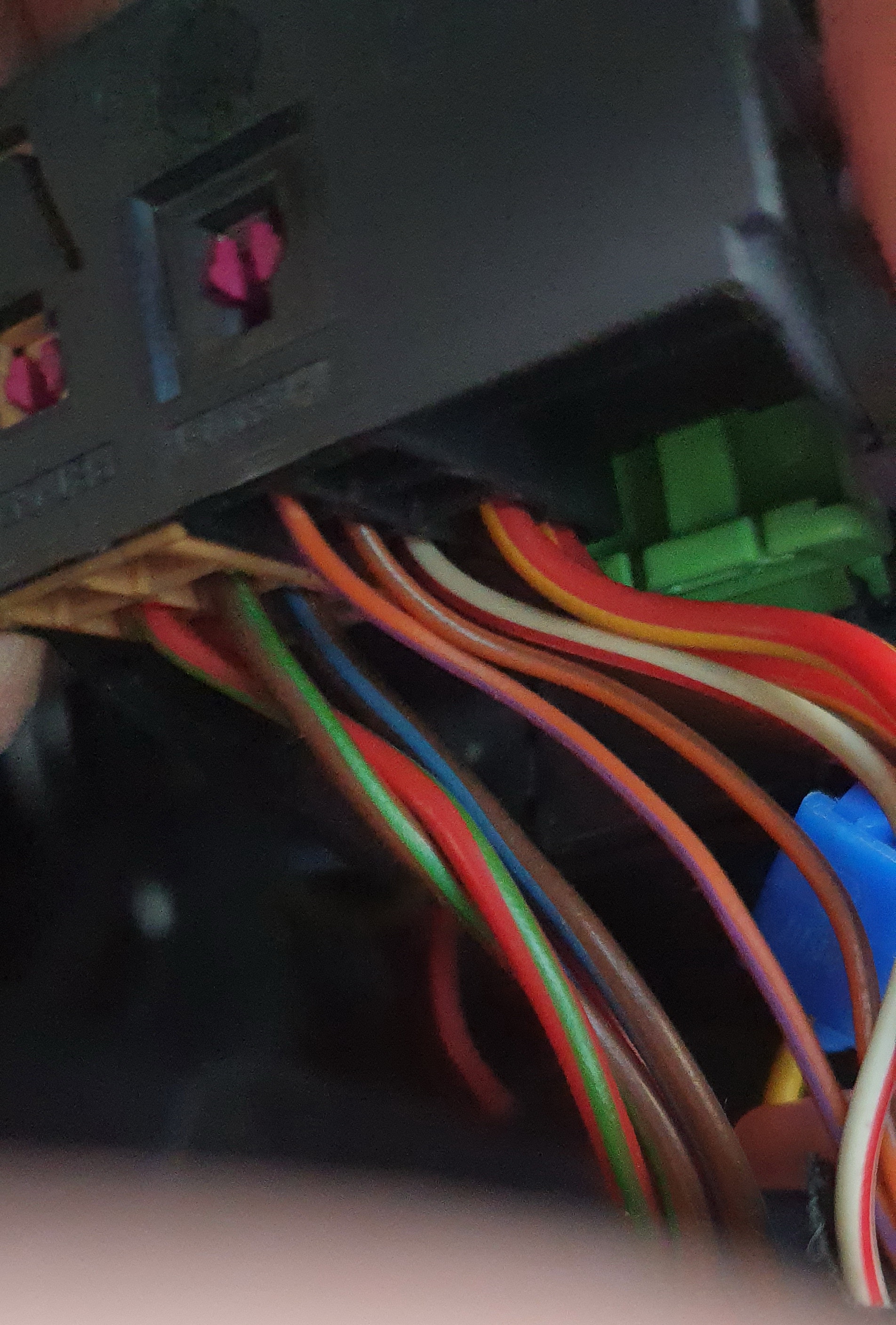

Единственные пины 6 и 12 на колодке "B" в R230g не знаю за что отвечают, в более крутой версии R330G Harmann это контакты CVBS IN\OUT для видеокамеры.

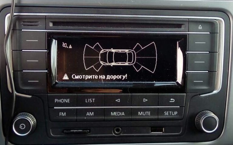

OPS Harman r230g
