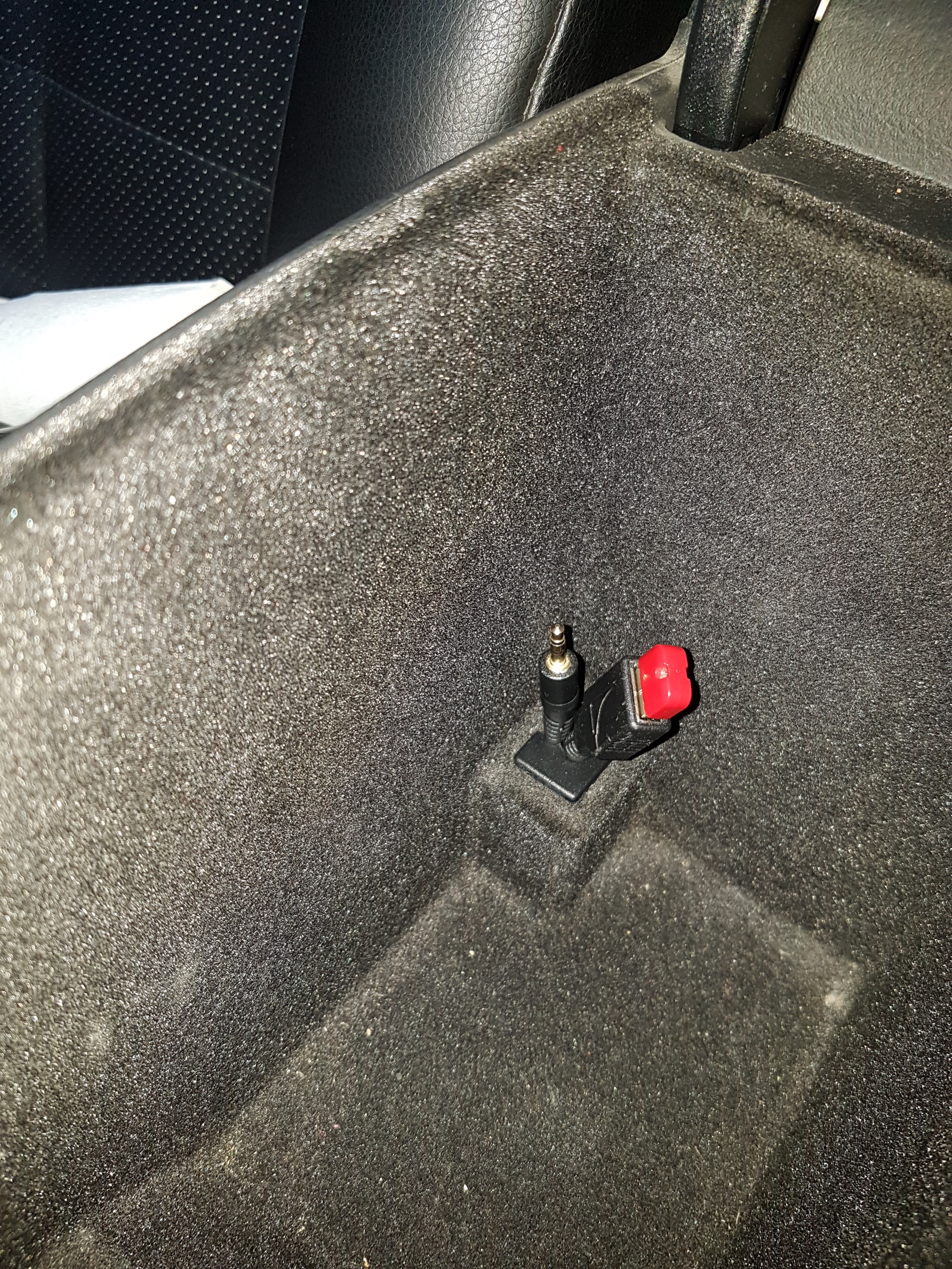

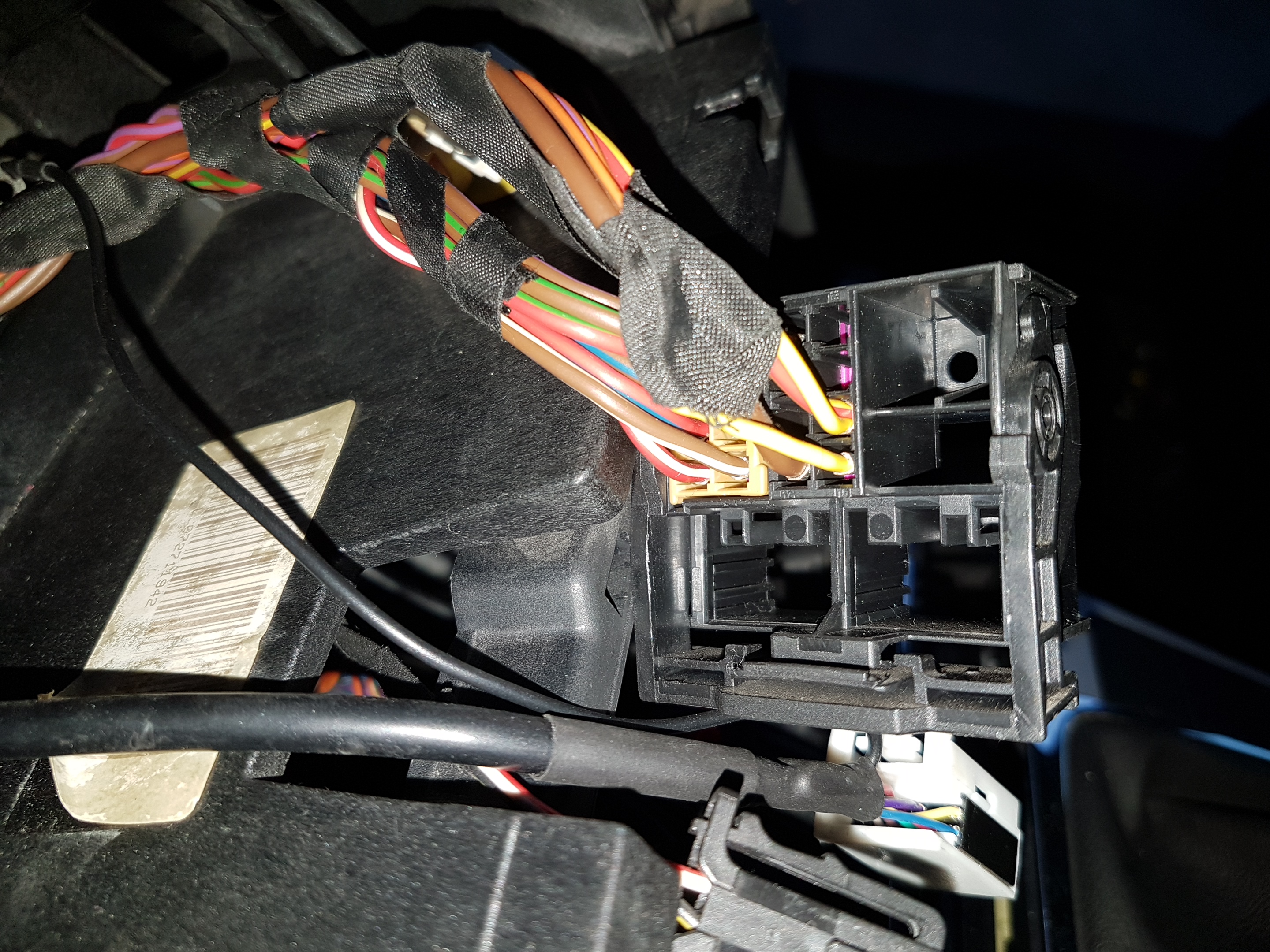

Адаптер засунул под центральный тоннель вытащив разъёмы в бардачок
Разъём адаптера (виден внизу) втыкается с пассатовский "квадлок" со стороны пассажира, в другое отверстие он тупо не лезет. "Массу" цепляем на корпус балалайки. Поставил. Записал на диск и флешку один и тот же mp3 трек и начал слушать.
