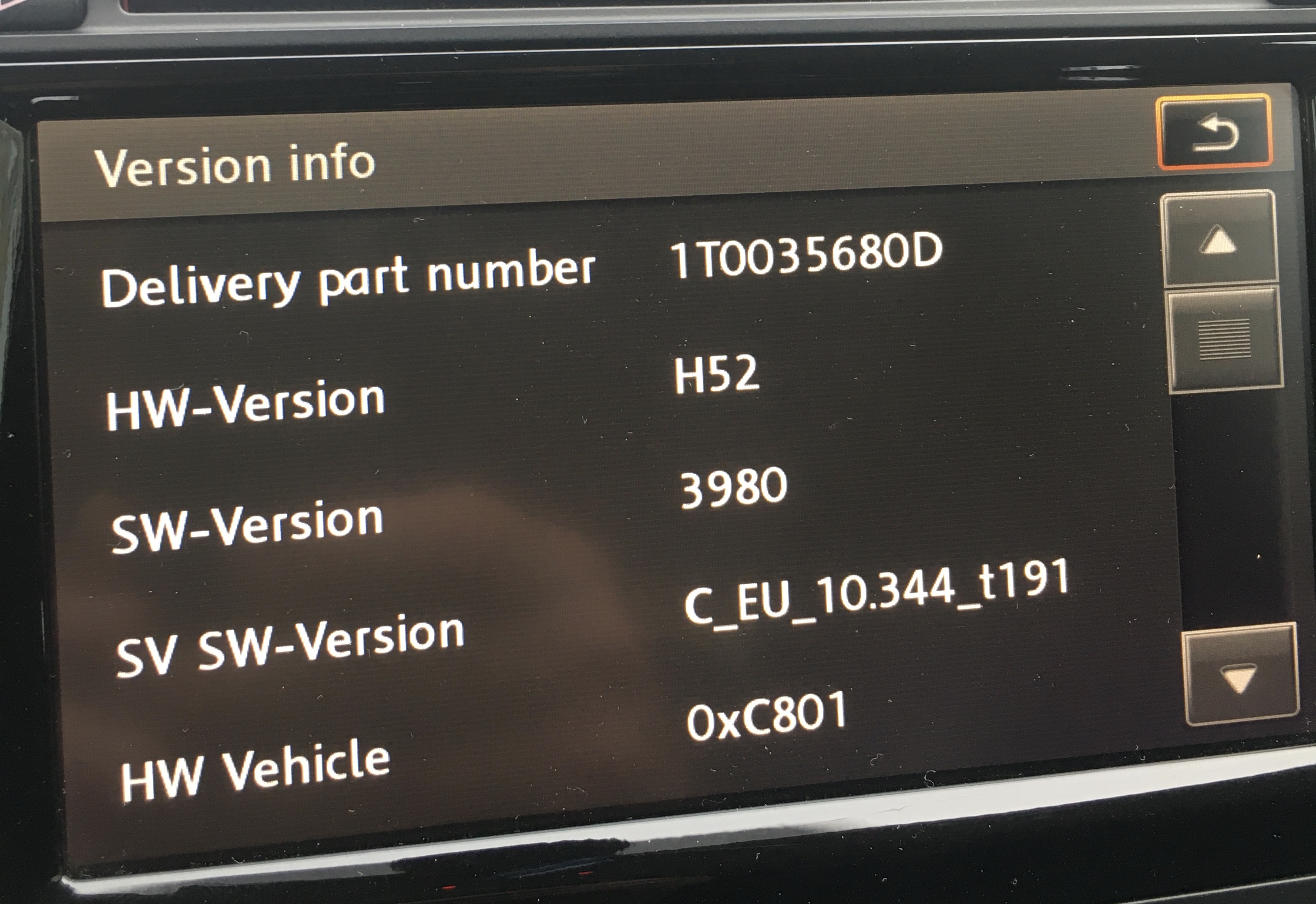

В один прекрасный день рнс-ка переключилась на немецкий и пропал звук.

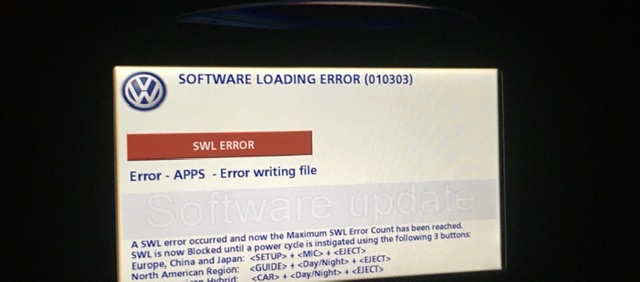

Решил перепрошить.
Пробовал кучу прошивок, писал на dvd-r, dvd+r, cd-r. Не читает ничего, кроме dvd-r, и то еле-еле, остальные сразу выплевывает. Все прошивки, записанные на dvd-r, - завершаются одной и той же ошибкой.
Куда копать, подскажите?
Фотки прилагаю. 2-я - с прошивкой, которая была. Пытался ставить 5274, например.

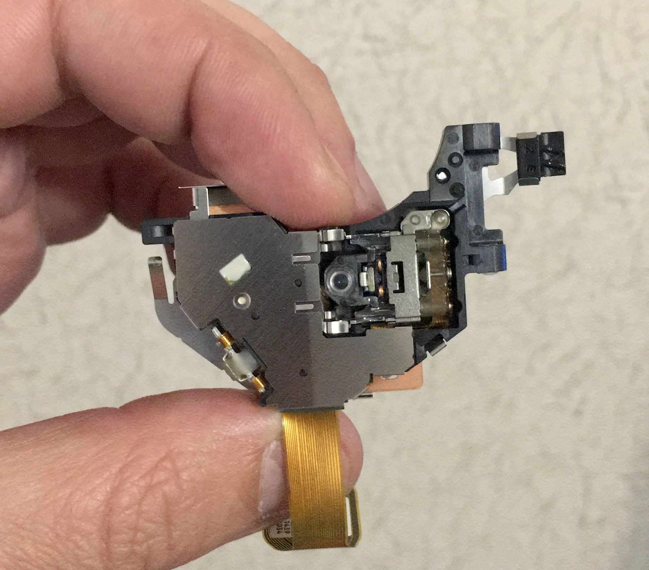

если на диск записал правильно и в нем сомнений нет,
то начни с чистки лаз. головки.
мне помогла только замена.

Измаил писал(а):если на диск записал правильно и в нем сомнений нет,
Привет. Замена чего?

Сообщение Измаил » 16 май 2020, 02:20
привет ;)
чистка не помогла, пришлось покупать лазерную головку.

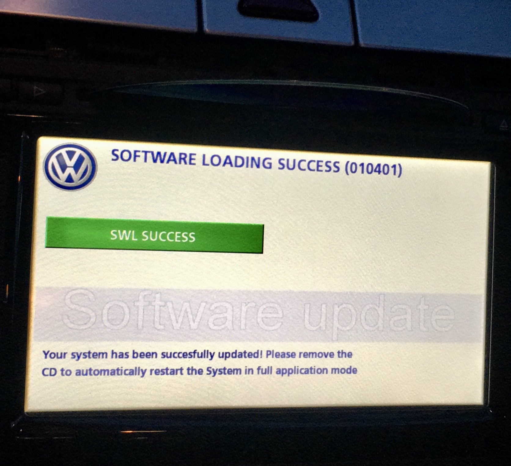

Сообщение Stasik V. » 18 май 2020, 21:57
Почистил линзу - помогло! Ура!
