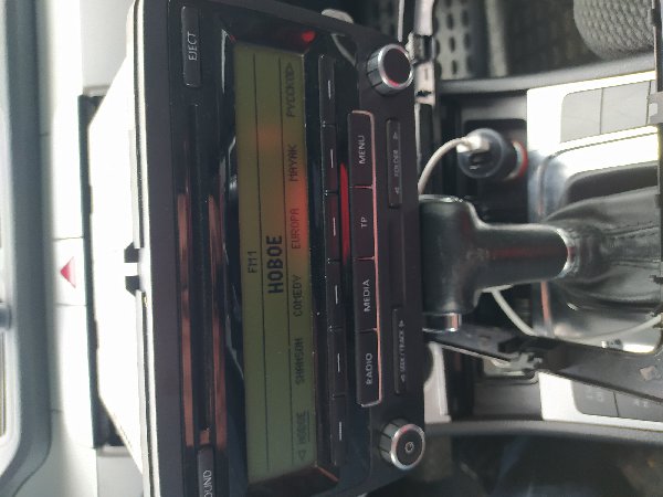

Приветствую всех. Итак. Пассат Б6 2008г.в. Стоит самая простая магнитола. Что за модель я хз. Вот в чем вопрос. Как купил машину, не работали передние колонки. Тишина полная. Жгуты на дверь посмотрел. Вроде все в порядке. В магнитоле перевожу баланс на перед и тишина.Подскажите куда лезть? Могла ли магнитола накрыться? Можно ли перед отключить/включить через Васю?

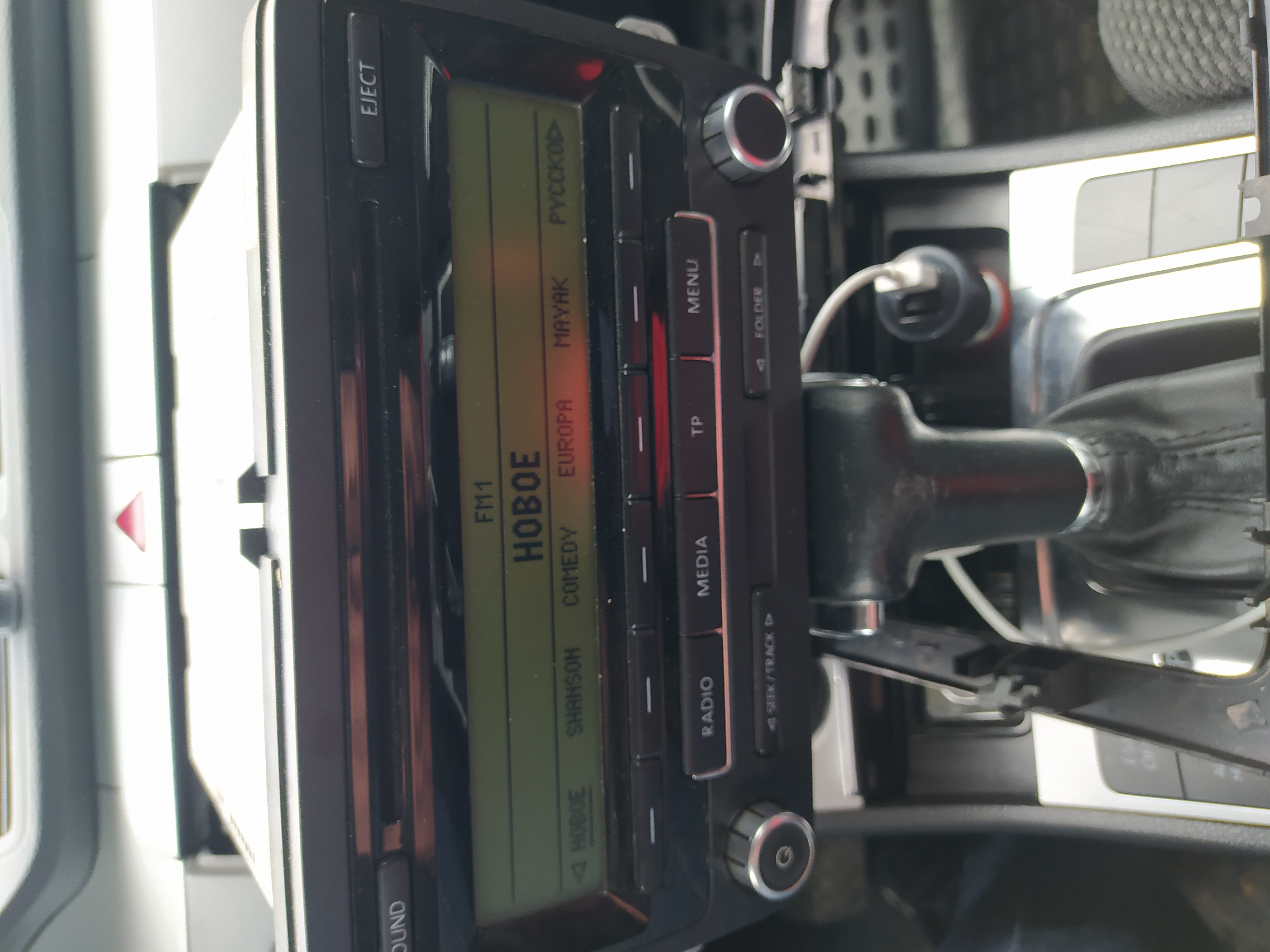

Вот такая.

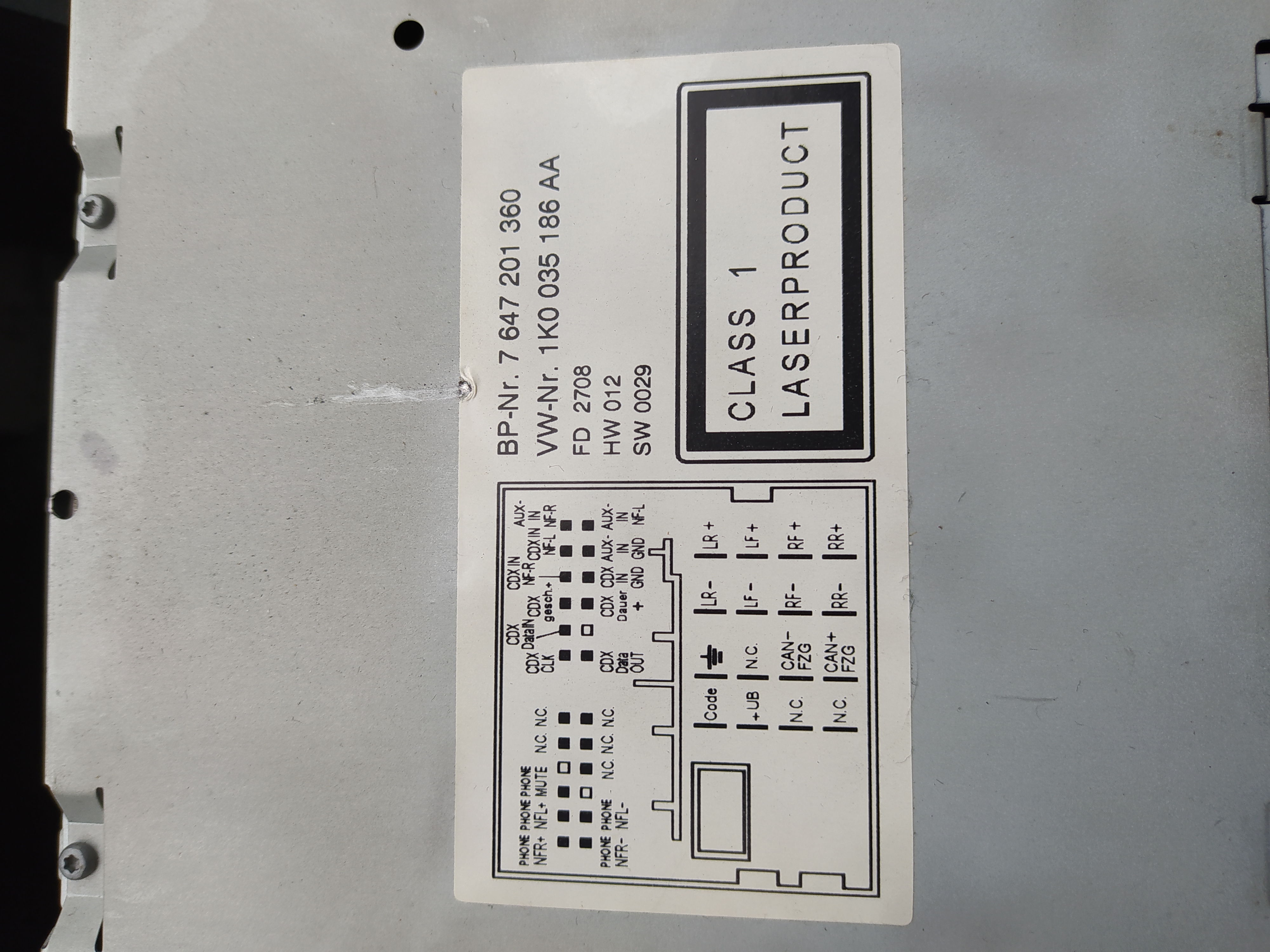

Сообщение @ALESHA@ » 22 окт 2020, 10:36

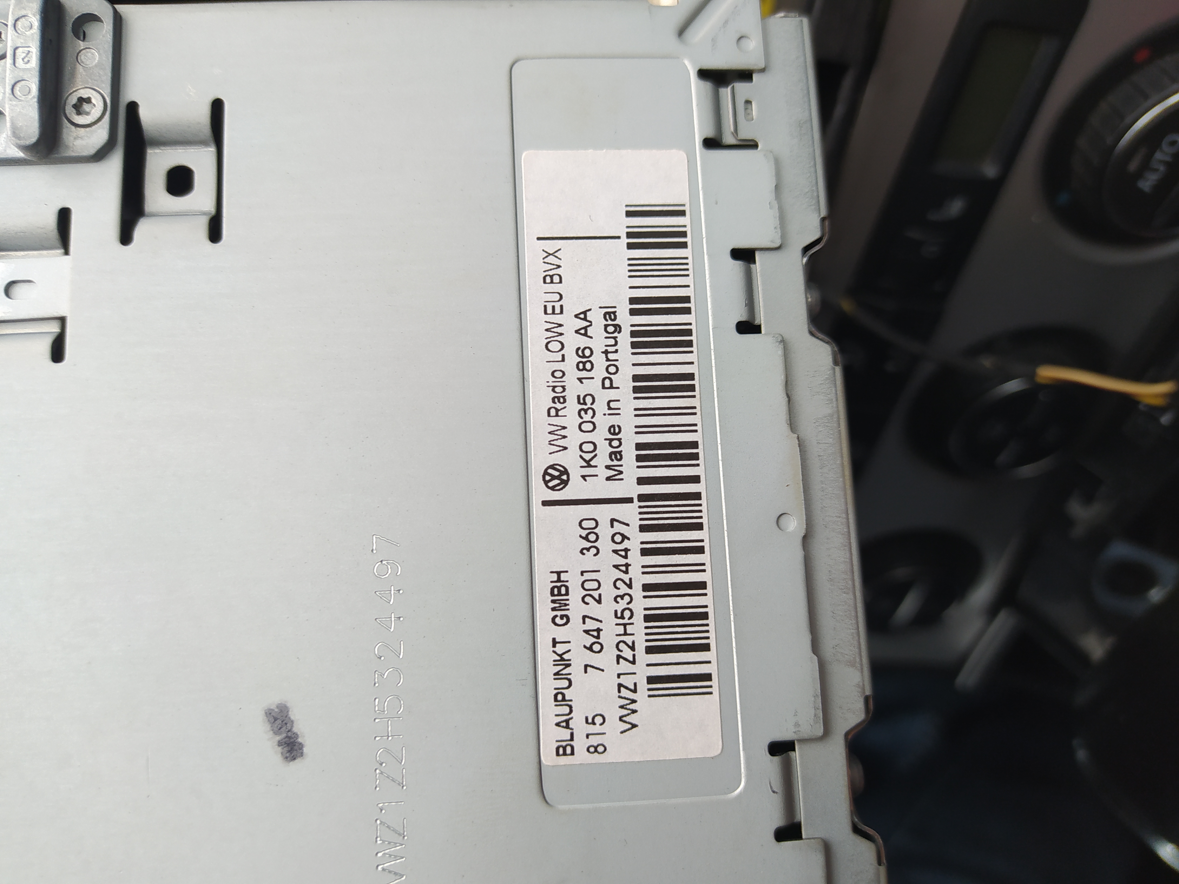

Сообщение @ALESHA@ » 22 окт 2020, 10:38

Ошибки прочитайте для начала.
Ну и можно померить приходит ли на нижние колонки питание

Как вариант снять разъем с магнитолы и батарейкой 1,5В дать питание на передние колонки. Жгут и динамики исправны - будет щелчок.

алгоритм следующий:
1. определить целостность проводов под резиновым чехлом "кузов-дверь" (https://a.d-cd.net/d26gf6s-960.jpg). Если там все цело:
2. снять магнитолу
3. отсоединить разъемы от магнитолы
4. прозвонить (мульт..-ом или батарейкой) цепи динамиков по соответствующим пинам в разъемах. Для чего ? Чтобы определить работоспособность самой магнитолы (вдруг спалили)
5. если динамики работают - разбираться с магнитолой.
6. если динамики не работают - снять дверную карту не работающего динамика, прозвонить динамик, прозвонить провода.
P\S на пищалки и динамик канал общий...
