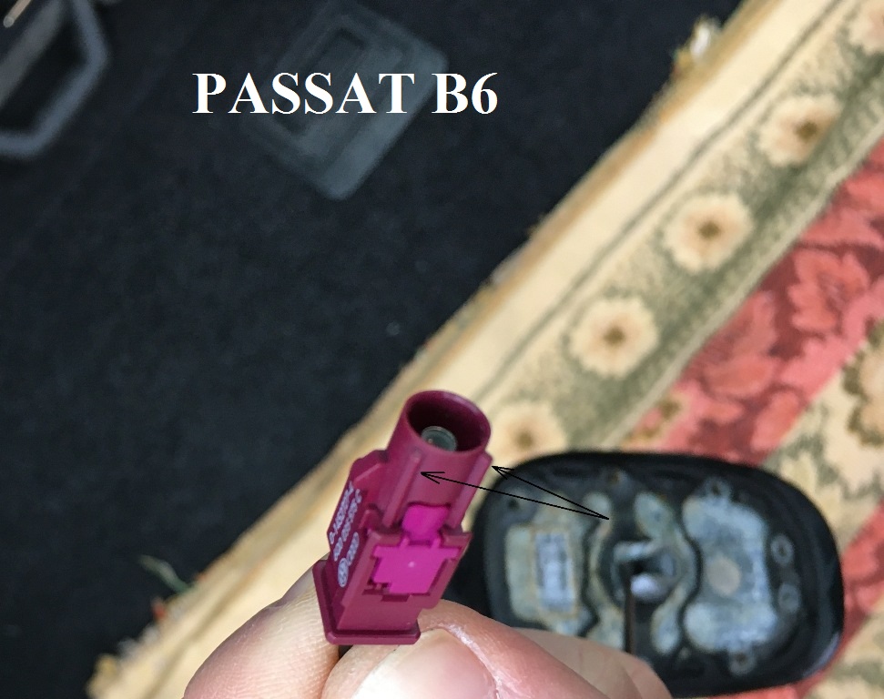

Своя родная антенна "плавник" 3С0035507 (2007 г.в.) пришла в негодность и было принято решение замены.

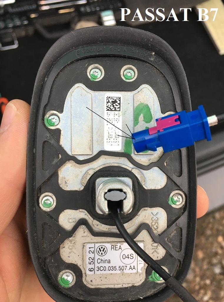

Найдена антенна "плавник" от Passat B7 (2013 г.в.) 3С0035507AA
Антенну подбирал, чтобы максимально легко заменить антенну. НО, оказалось, что в антенне от B7 другая пластиковая фишка (размещение "пластиковых полосок" не
позволяет вставить фишку в гнездо провода к магнитоле).
Скажите, пожалуйста, можно ли просто переставить фишки со старой антенны на новую или же не даром разные фишки и подключение новой антенны в гнездо провода к магнитоле крайне не желательно или, возможно, даже пожароопасно :? ?
На фото: фишка от "родной" антенны (красного цвета), а фишка от антенны "плавник" от Passat B7 (синего цвета)

На плавнике Б6, красная фишка телефон,синяя GPS.

Griffon писал(а):На плавнике Б6, красная фишка телефон,синяя GPS.
Спасибо за ответ. Я правильно понял, что в мой родной плавник - это антенна телефона, а плавник от Б7 - с антенной GPS?
Если "да", то немного странно - у меня крепления для телефон на торпеде нету. Зачем тогда антенна телефона? :?

Сегодня купил в Митино на радиорынке кабель с разъемами fakra мама/мама ,провод прямо на месте нужной длины сделали и установили нужные разъемы ,антена с vw polo подошла по креплениям четко,у меня универсал и единственное что при открытии багажника до самого конца, то примерно на 1см отгибается штырь антенны ,так как касается задней пятой двери,мне это не мешает,так как обычно я не до самого верха толкаю заднюю дверь,обычно когда ее приподнимаю то она сама поднимается и не доходит до самого конца ,в редких случаях я ее руками еще дальше толкаю
Аненна работает,по приему буду тестировать
