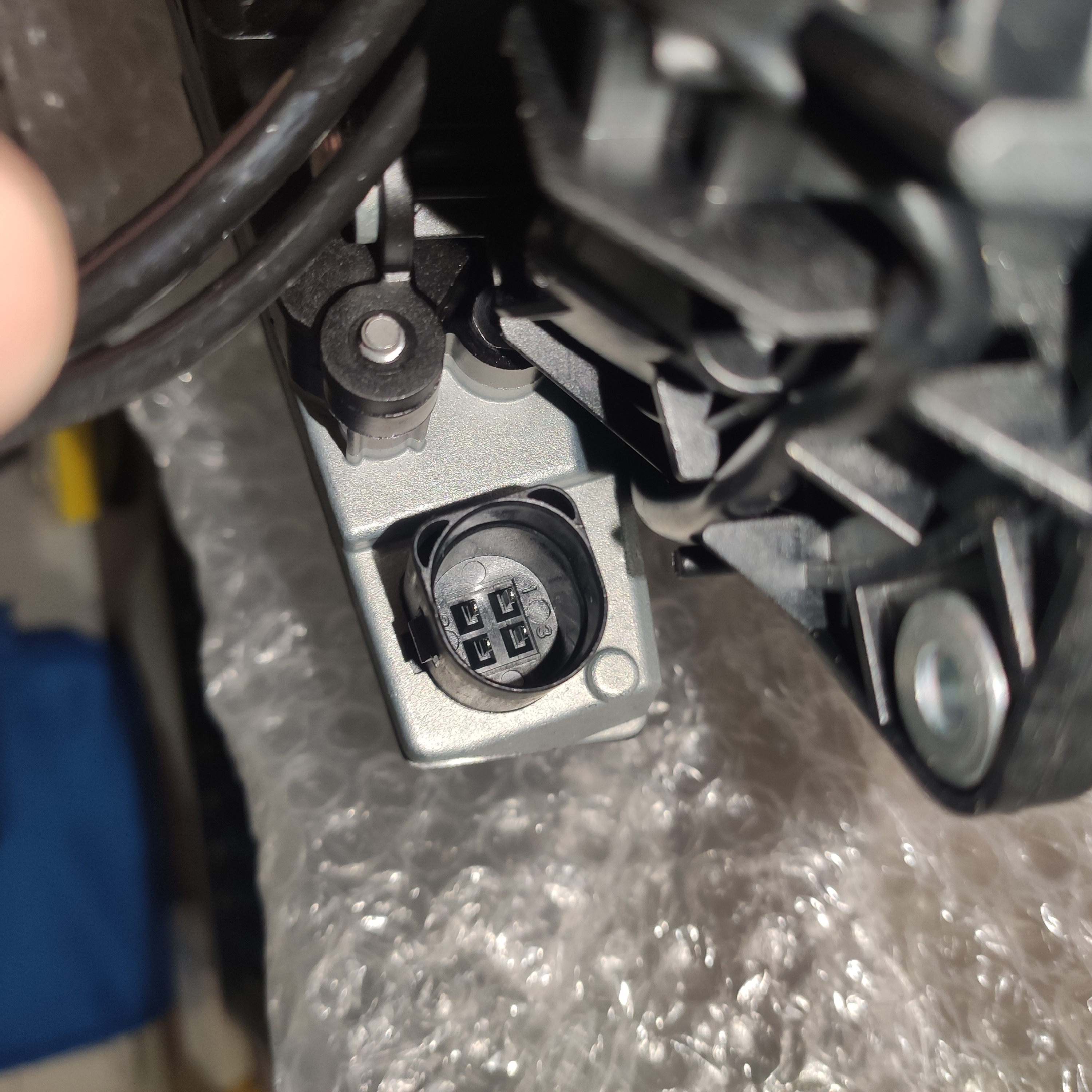

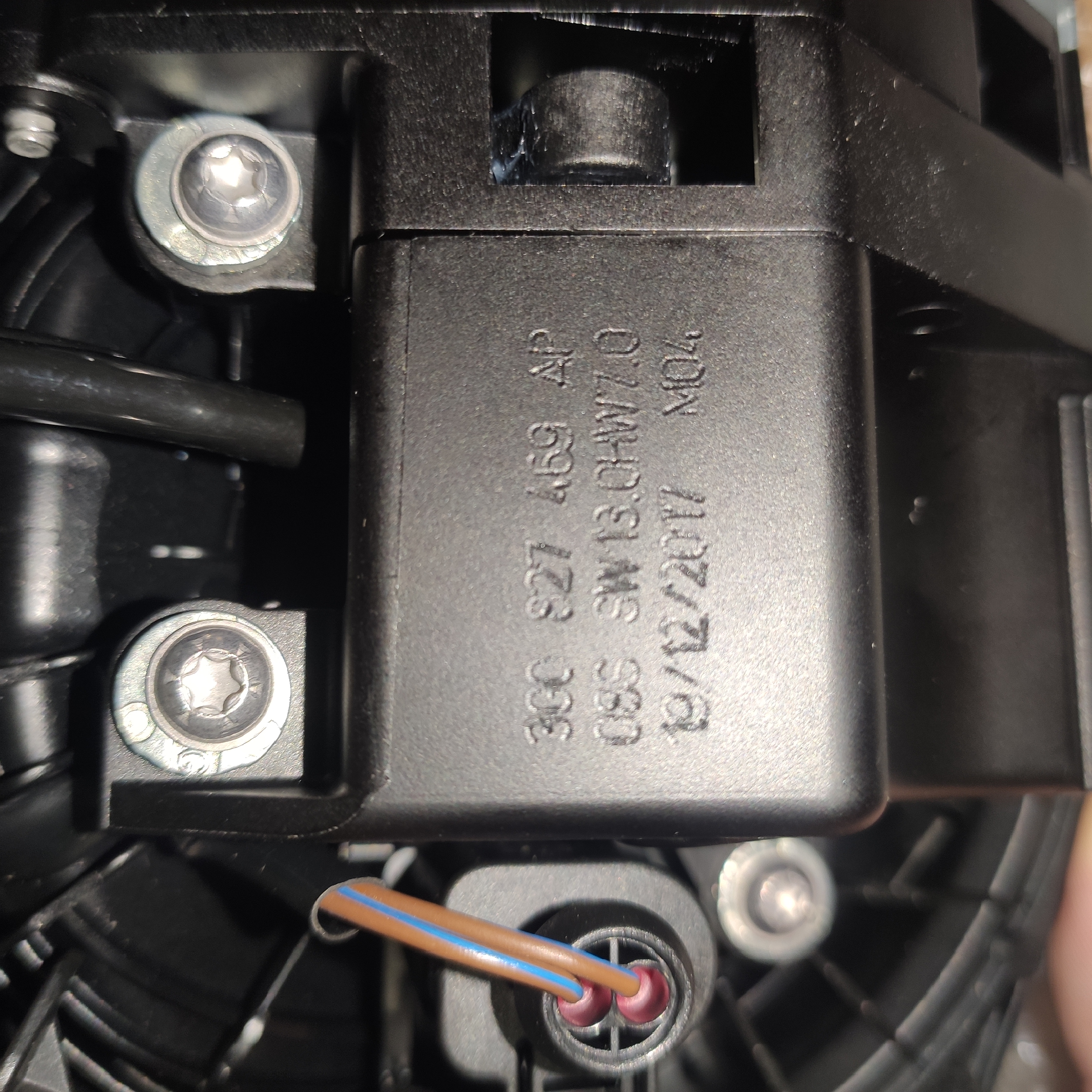

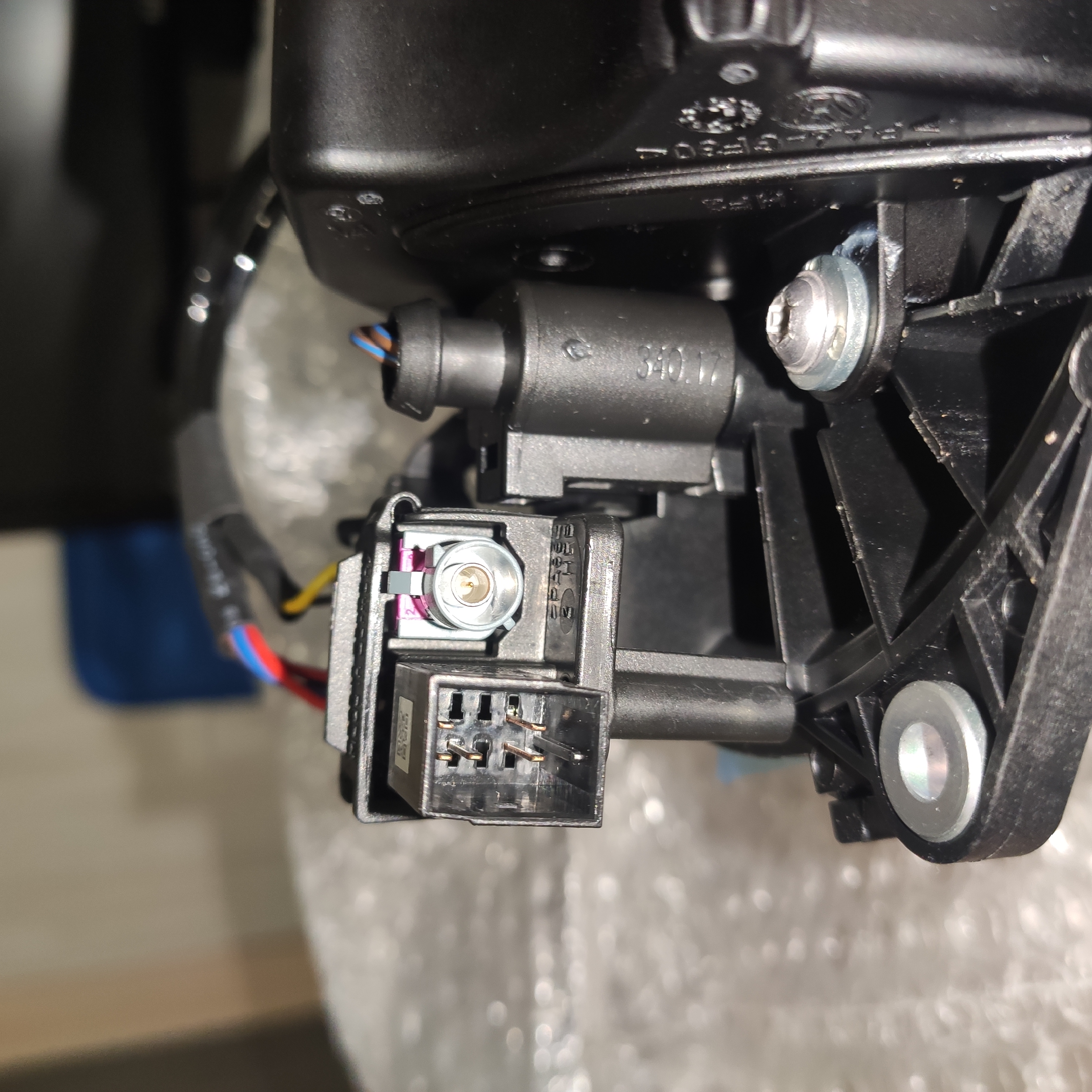

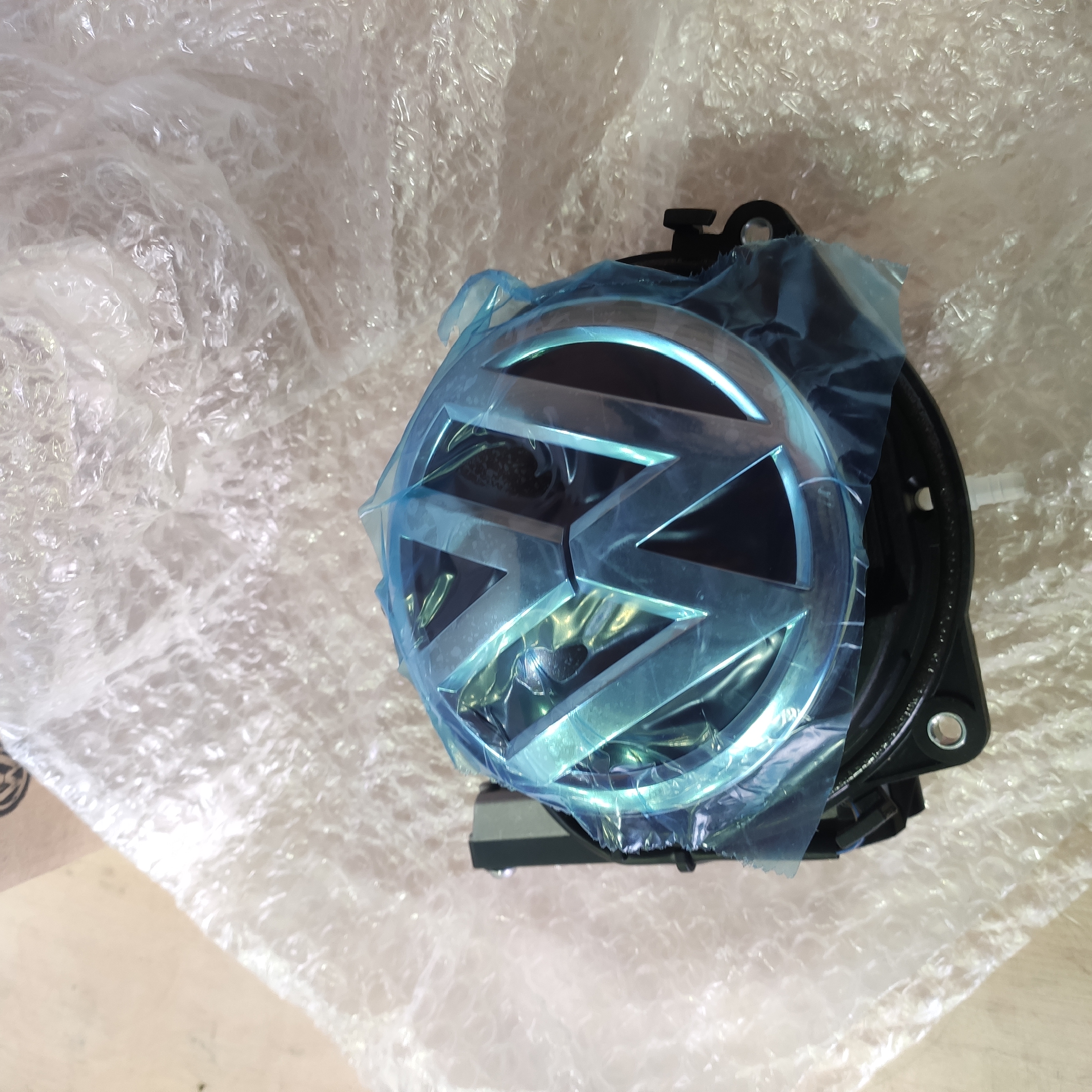

Доброе время суток, имеется новая камера с эмблемой -3g0827469ap от Passat b8 и нештатная магнитола на Андроиде посоветуйте пожалуйста как их подружить между собой.

Здравствуйте. Так как, камера у вас оригинал, то скорее всего и проводка к ней нужна оригинал. А так как, магнитола китай, то оригинальную проводку надо переходником соединить со входом для камеры. Судя по картинке, вход на камеру через тюльпан, и тут нужно искать какой-то переходник. Для ориг. камеры Б6 и китайского ГУ давно тема была и там вроде подробно всё расписали. От Б8 другая камера, и решение несколько иное. Кто то делал уже наверное. Было бы проще, если бы и камера была с али.

Здравствуйте. Понятно, что оригинал достался не за дорого, иначе нет смысла. Но к ней нужна ориг. проводка и ориг. ГУ. На алишке продаётся китайская копия вашего оригинала, которая легко совместима с вашим ГУ. Может есть смысл продать свою за хорошие деньги, и преобрести китай? Тут дело не в эмблеме, а в камере. На Б6 родная эмблема - такая же, или почти такая, камера другая. Она шла с блоком динамической разметки под родное ГУ, Был ещё вариант камеры от гольфа, турана и т.д. без блока, упрощённый вариант. Такой поставил себе, в универсал. Вариант совмещения этой камеры с китайским ГУ расписан, наверное не только здесь. С камерой от Б8 думаю сложней, потому как наличие такой камеры подразумевает наличие родного ГУ в авто, а не китайского. А может сложностей и нет ни каких, может придумали такой переходник,я не в курсе. Может ещё что-то подскажут.
