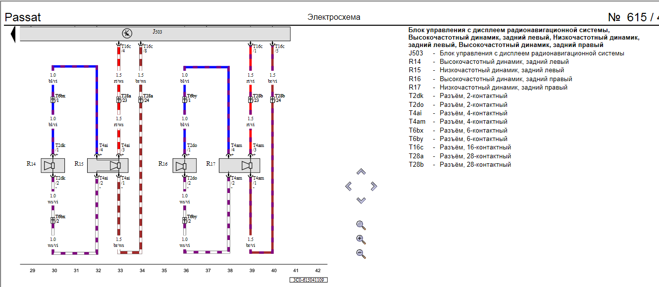

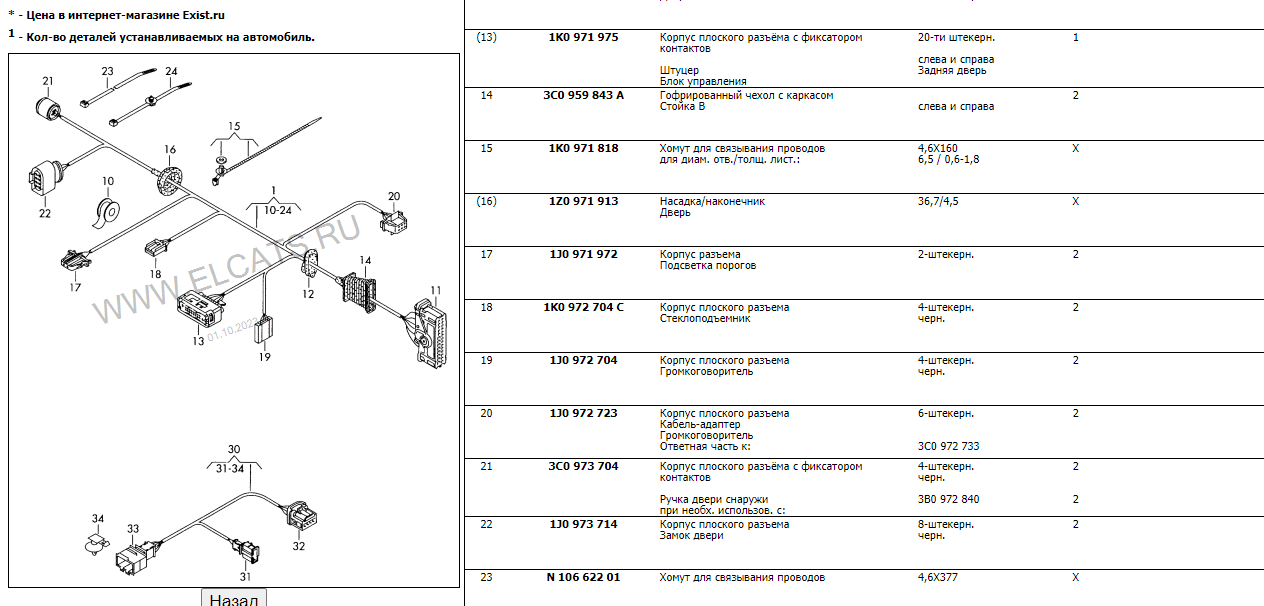

Сообщение tatarin545 » 30 сен 2023, 17:56
Товарищи, валяются у меня задние динамики, хочу из поставить шОб они пели, поговорил с мастером, говорит чтобы прогнать провода через штатный разъем нужны такие же пины, то бишь мама и папа, также я так понимаю нужны и на штекер на магнитолу.
Где их взять, артикулы и прочий наклеп на данное действие, или видеоо с ютупа приветствуется.
tatarin545
Сообщения: 646
Re: Помогите с динамиками
Сообщение Ksandr » 01 окт 2023, 09:50
tatarin545 писал(а):Товарищи, валяются у меня задние динамики, хочу из поставить шОб они пели, поговорил с мастером, говорит чтобы прогнать провода через штатный разъем нужны такие же пины, то бишь мама и папа, также я так понимаю нужны и на штекер на магнитолу.
Ну так, если есть передние динамики, то и задние подключаются к этому разъему на ГУ. А на сами динамики в задней двери скрин из экзиста. Если нужна инфа по самим разъемам и о пинах в них, то https://www.drive2.ru/l/459107953199337734/
