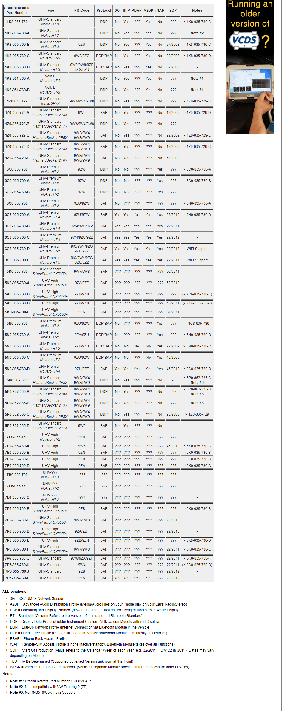

Возможно блок не хочет коннектиться с телефоном по причине его устарения. Изначально тоже был блок заточенный под нокию, затем заменен на универсальный. Потом поставил третий под смартфон, номер его 7P6 035 730C. Не помню, работает ли он с айфоном, с андройдом точно. Чем дальше последняя буква, тем более функциональный блок. Есть ещё китайский блок 1K8 035 730, у него не отображается звонок на приборке вроде бы. Есть ещё блоки начинаются на 5, они тоже разные по функционалу, в зависимости от дальнейших цифр и букв. Скрин добавлю, может поможет.

Re: RNS 510 проблема с кнопками на руле
Сообщение VladBuben » 23 апр 2022, 20:41
:o
Ksandr писал(а):Возможно блок не хочет коннектиться с телефоном по причине его устарения. Изначально тоже был блок заточенный под нокию, затем заменен на универсальный. Потом поставил третий под смартфон, номер его 7P6 035 730C. Не помню, работает ли он с айфоном, с андройдом точно. Чем дальше последняя буква, тем более функциональный блок. Есть ещё китайский блок 1K8 035 730, у него не отображается звонок на приборке вроде бы. Есть ещё блоки начинаются на 5, они тоже разные по функционалу, в зависимости от дальнейших цифр и букв. Скрин добавлю, может поможет.
Спасибо, значит мой блок не поддерживает функцию бт аудио,поэтому он и висит в виде заблокированной кнопки)
Может посоветуете какой блок поискать чтобы все работало?)
VladBuben
Зарегистрирован: 20 апр 2022, 17:21
Сообщение Ksandr » 23 апр 2022, 21:21
VladBuben писал(а)::o
Я же вам написал какой у меня стоит. И он точно работает с айфоном тоже. Если память не изменяет, то на моем блоке нет голосового вызова на русском языке. Чем дальше по алфавиту последняя буква в блоке, тем он более функционален. Последние блоки из этой серии были с последними буквами вроде P,Q. А дальше всё, пошли ГУ с встроенным модулем.
