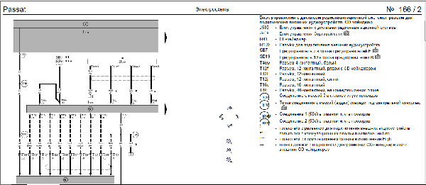

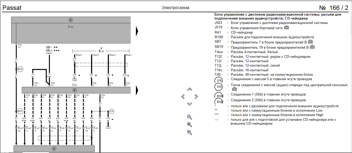

Здравствуйте. Наверное надо приобрести нужный разъем и подключить его согласно схемы.
