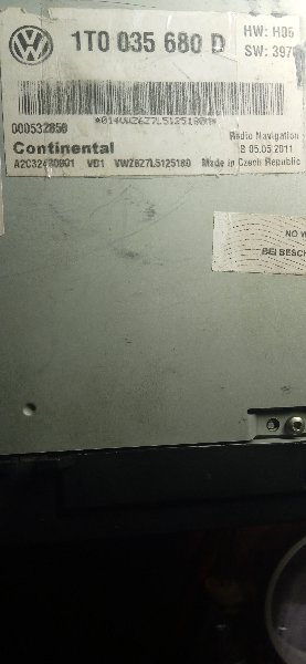

Всем доброго времени суток, RNS 510 нет звука (стояла на Volkswagen). Владелец говорит что отправлял на продажу на авито cо звуком, обратно вернули уже без звука.Сказали что "дизайн не подошел" На дисплее значок с перечеркнутым динамиком. УНЧ в норме на выходах половина питания.Может успели все таки шивануть. Настораживает что В "ИНФОРМАЦИИ ОБ ВЕРСИИ" отсутствует HW Vehicle версия железа.Подскажите с какой прошивки начать ,что бы окончательно её не окирпичить.

Васей посмотреть настройки. Там много чего можно отключить, если его тупо не разобрали и не поменяли внутренности.

boroda II писал(а):Васей посмотреть настройки. Там много чего можно отключить, если его тупо не разобрали и не поменяли внутренности.
посмотрел у китайцев https://aliexpress.ru/popular/vagcom-vc ... 2539669225 какой по дешевле подойдет для работы с rns?
