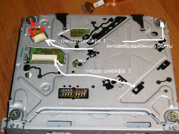

Откручиваем четыре болта на которых держится СD привод.

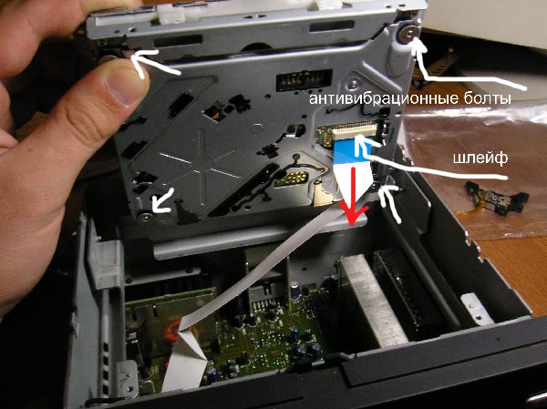

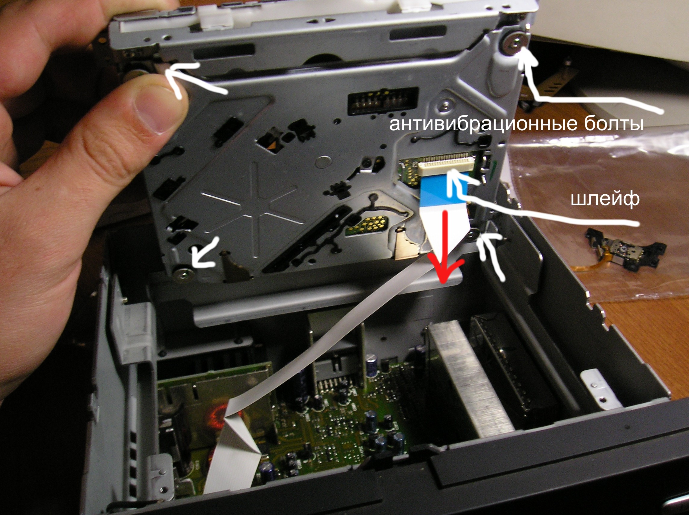

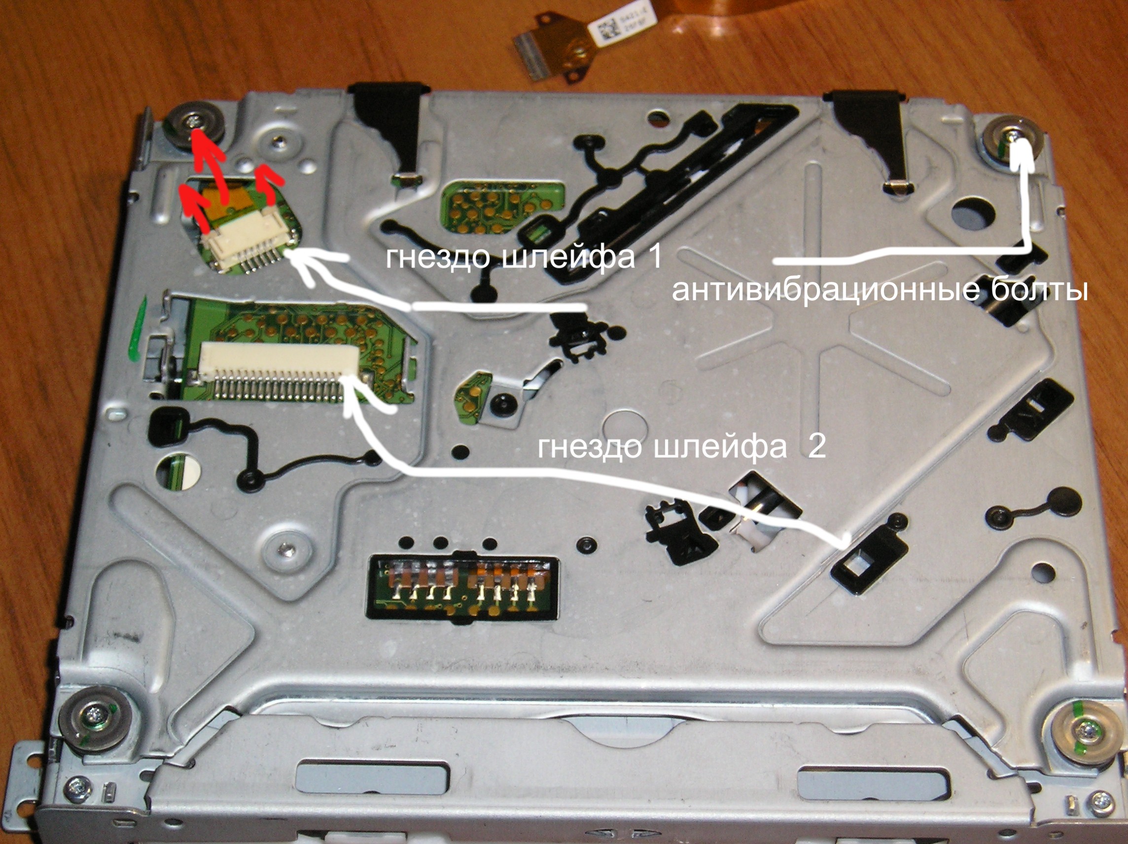

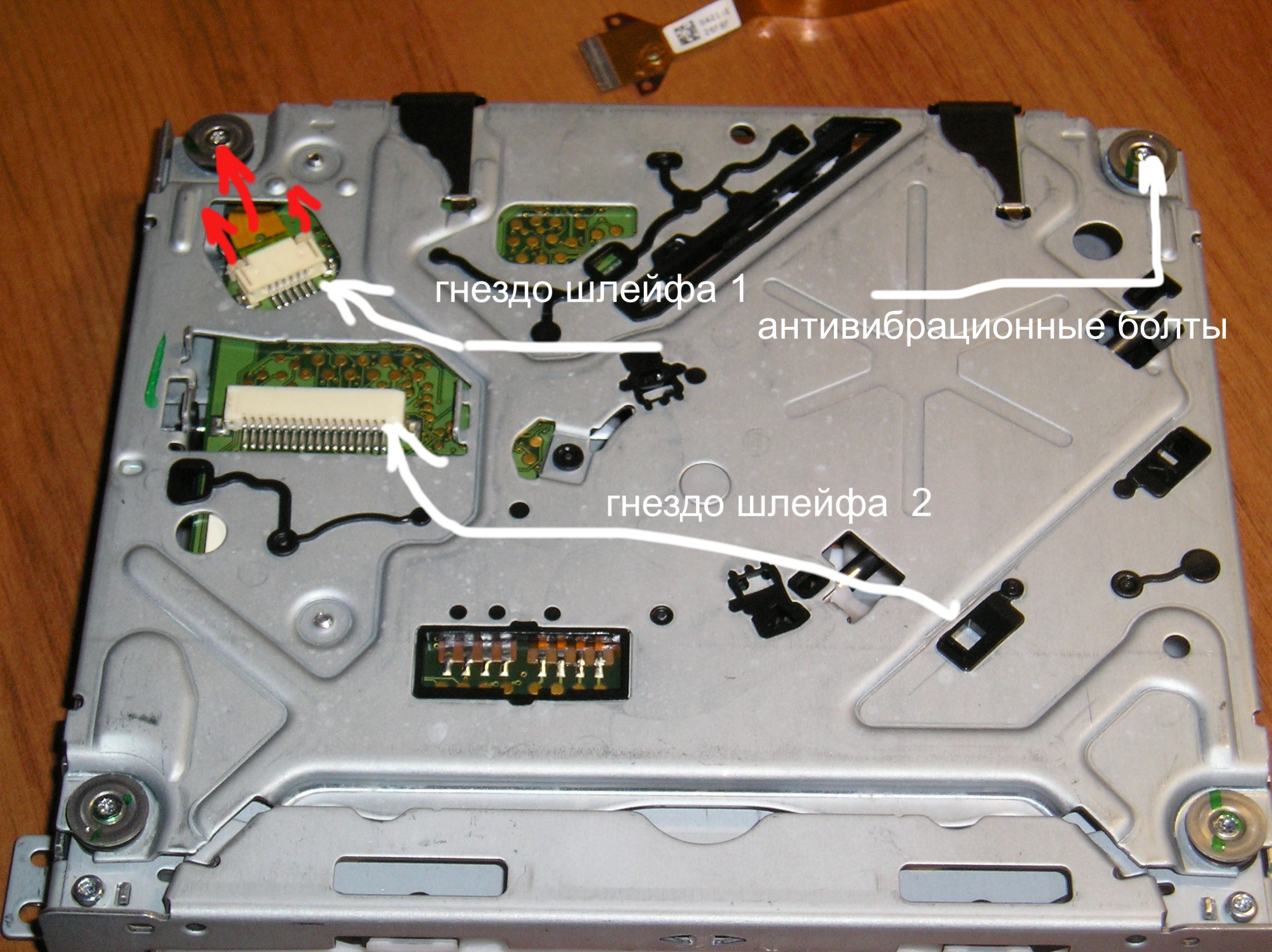

Сообщение Василий Черников » 02 мар 2012, 16:08
Затем приподнимаем привод и отсоединяем аккуратно шлейф . Тянем шлейф по направлению красной стрелки.
Переворачиваем привод и кладем на стол. Откручиваем антивибрационные болты.
Отодвигаем зажимы шлейфа1 в направлении красных стрелок и и отсоединяем сам шлейф.

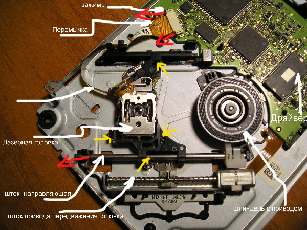

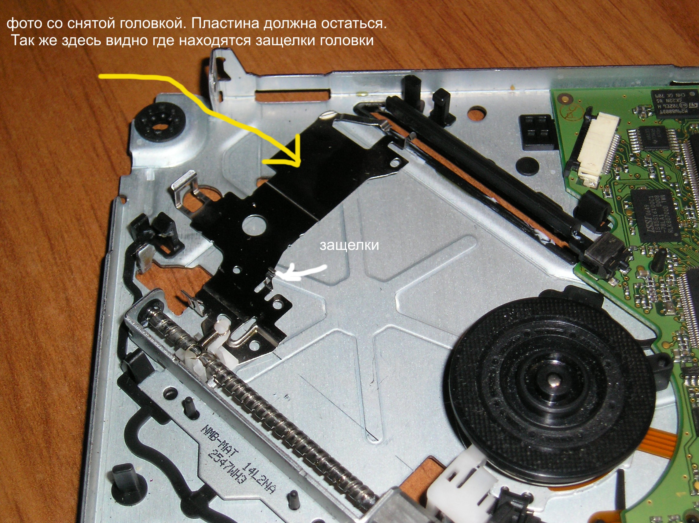

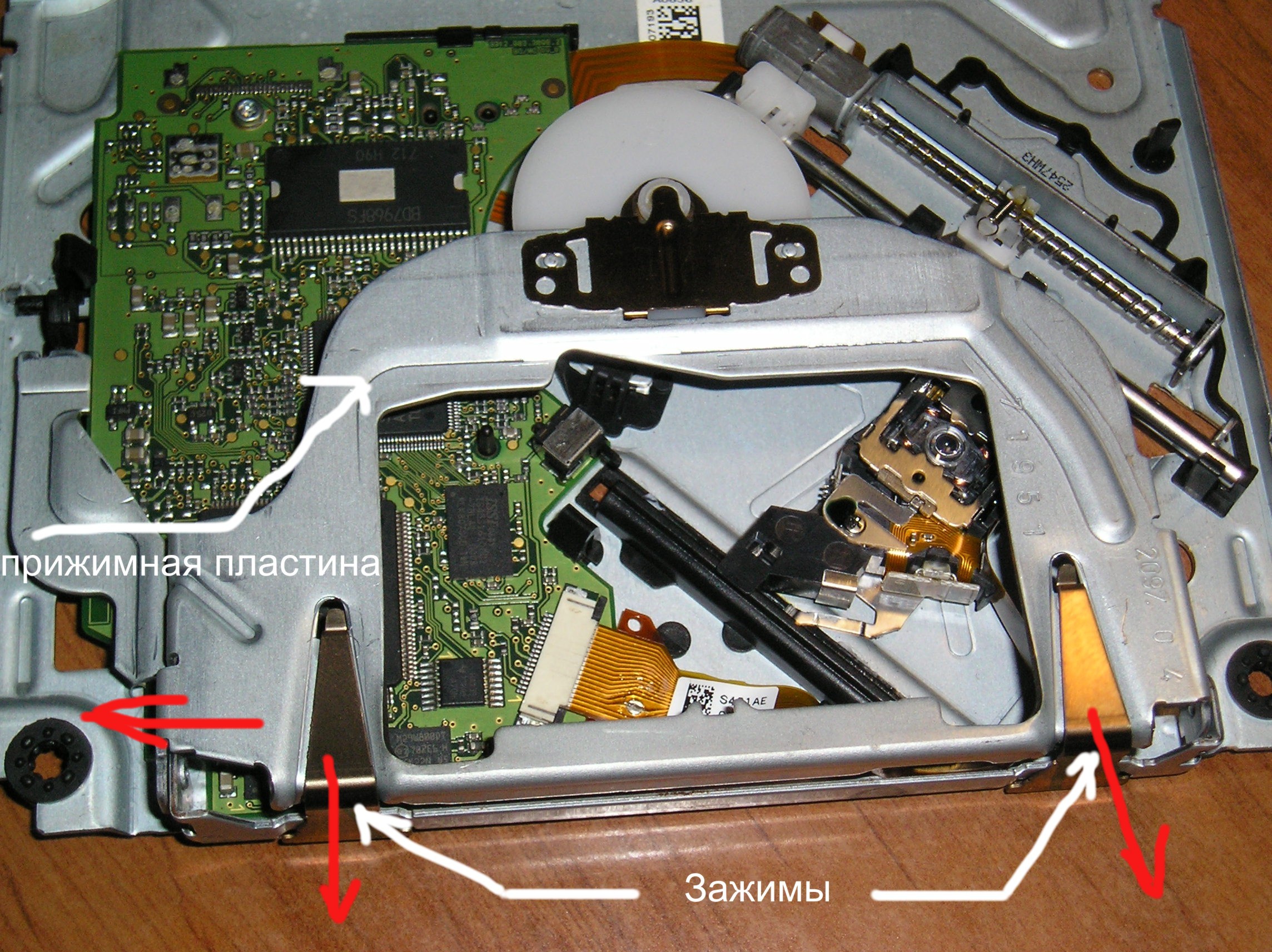

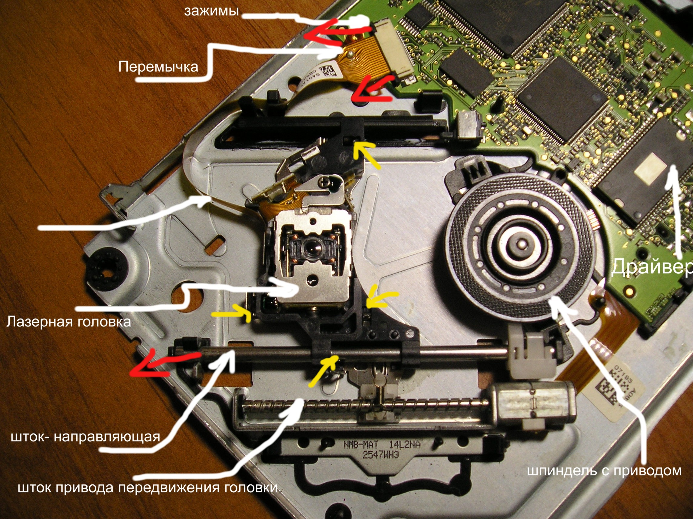

Снимаем крышку привода.
Отодвигаем зажимы прижимной пластины в направлении красных стрелок. После этого сдвигаем прижимную пластину влево по стрелке и снимаем ее.
Аккуратно подцепляем шток –направляющую и вытягиваем его по стрелке. Аккуратно тянем головку вверх попутно отжимаем зажимы, которыми она закреплена. На фото зажимы показаны желтыми стрелками. После того как головка будет отсоединена от пластины Отключаем шлейф, предварительно вытянув зажимы.

Несколько хитростей:
-Новую головку найти не просто. ЕЕ маркировка SF-C-50 . Во всем интернет я нашел только здесь. http://tda2000.ru/catalog/laser/40162/. Ее цена порядка 400 рублей. Есть в наличии.
- Новая головка идет с перемычкой из олова на шлейфе для защиты от статического электричества. После установки головки и подключения шлейфа перемычку необходимо удалить с помощью гальванически развязанного паяльника. ( я просто нагрел паяльник и отключил от розетки).
-Смазку белого цвета не трогаем , не убираем.
Вот и все. Собираем в обратной последовательности.
