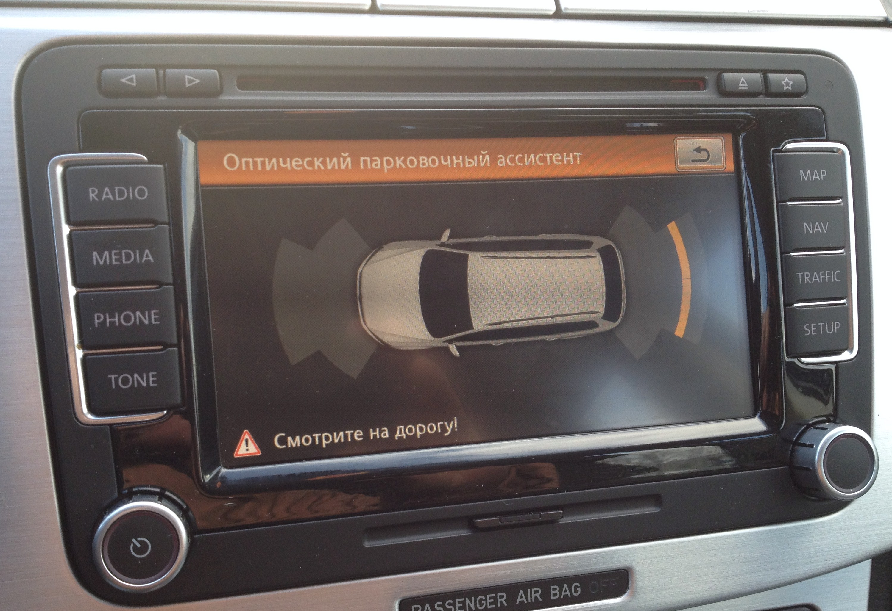

и еще вопрос! при движении назад или вперед при каком нибудь препятствии парк троник начанает пищать а расстояние должно ведь высвечиваться на бортовике в верху правильно? но у меня не показывает, а показывает стрелку навигатора типо компоса я думаю вы понимаете о чем я? можети подсказать как выкл этот компас? чтоб показывал парктроник!

Сергей Мельников писал(а):и еще вопрос! при движении назад или вперед при каком нибудь препятствии парк троник начанает пищать а расстояние должно ведь высвечиваться на бортовике в верху правильно? но у меня не показывает, а показывает стрелку навигатора типо компоса я думаю вы понимаете о чем я? можети подсказать как выкл этот компас? чтоб показывал парктроник!
На приборке? Нет, только на магнитоле и то на машинах начиная с 2009 модельного года.
