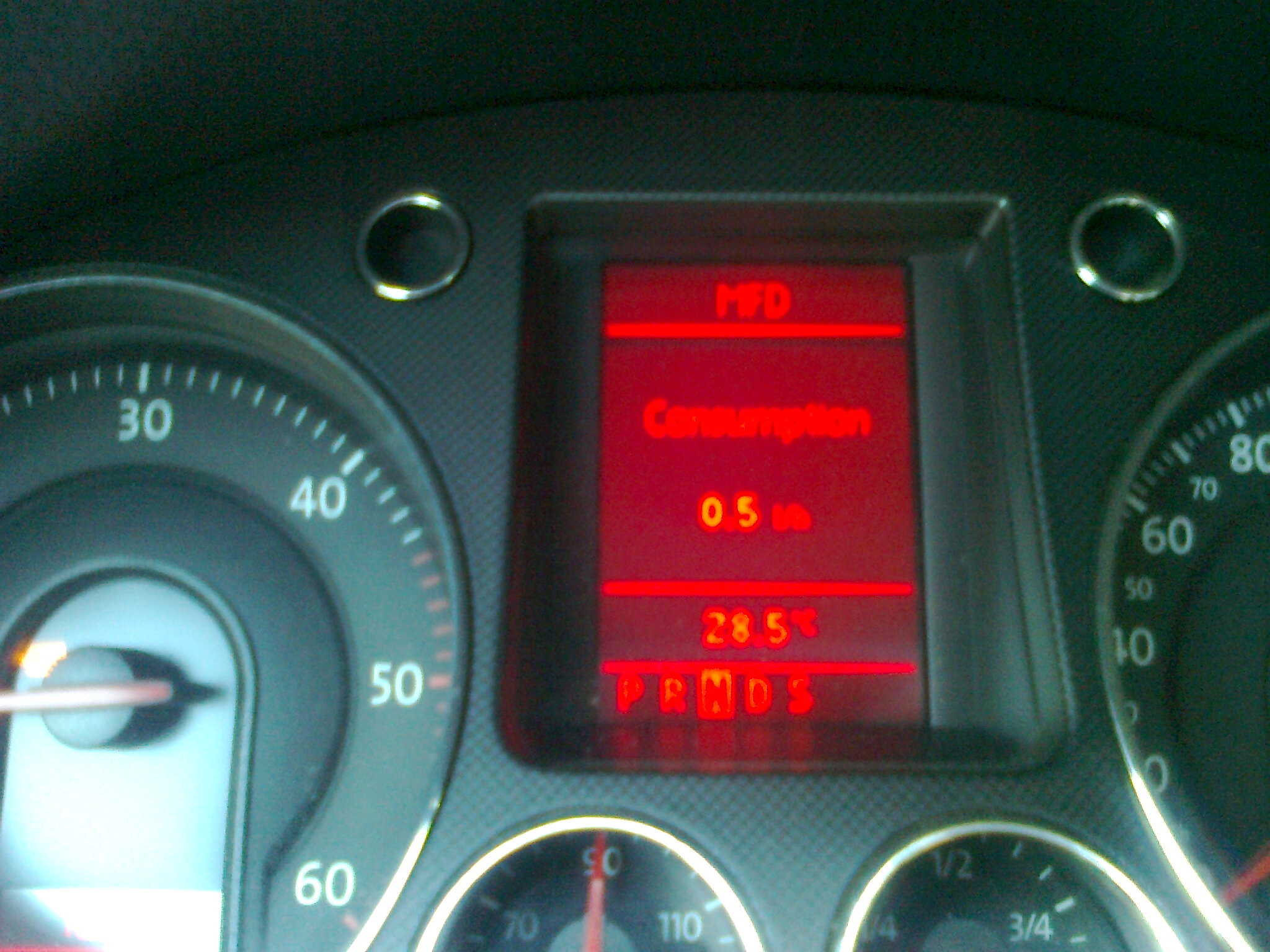

После смены рсд300 на rns510 , нужно ее прописать, что бы октевировать мфд, и парк тройник штатный. Помогите что делать? Раньше можно было радиостанции переключать с руля , а сейчас нет(((

Ребят , прописал навигацию в 19 блоке. Но на руле кнопки не заработали, работает только громкасть и муте, в мфа не появилась строка навигации((( и парктроник тоже не подключился((( пытался настроить 37-56 блоки ,выдает:Кодирование отклонино: ошибка 31,вне диапазона, что делать?(((

Все прописал, всё заработало, кроме визуализации парктроников, кто подскажет что надо,что бы рсн510 показывала парктроники, в 37 блоке прописал, перезагрузил , но не показывает((((
