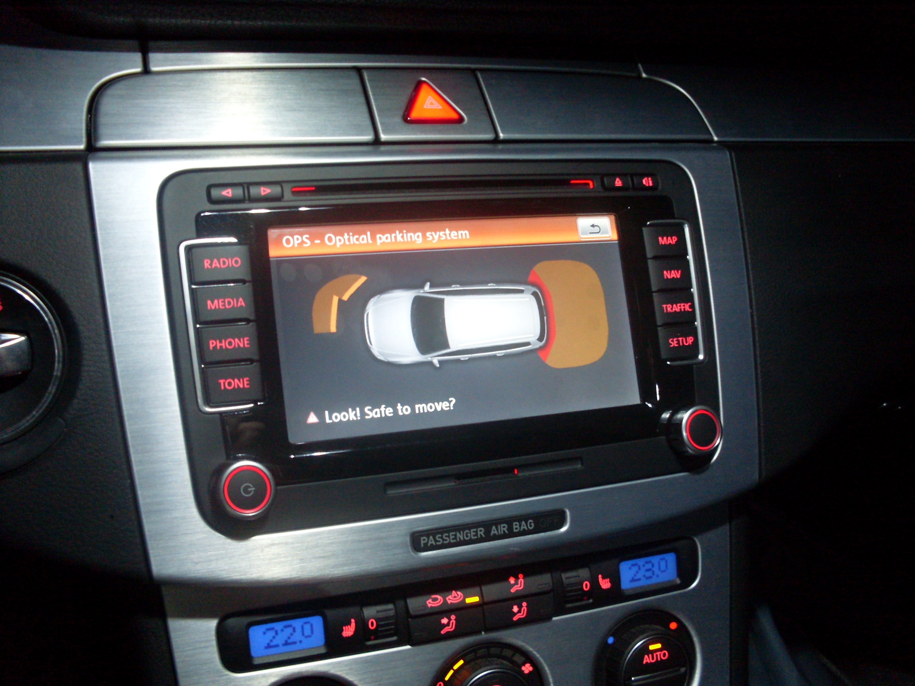

Так у человека они и выводятся и он не хочет терять эту функцию. Выбор не велик - RNS-510, RCD-510.
Фотка старая, на русифицированной РНС картинка несколько иная.
