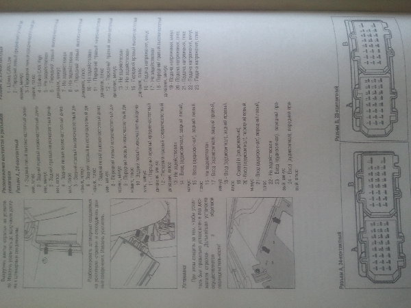

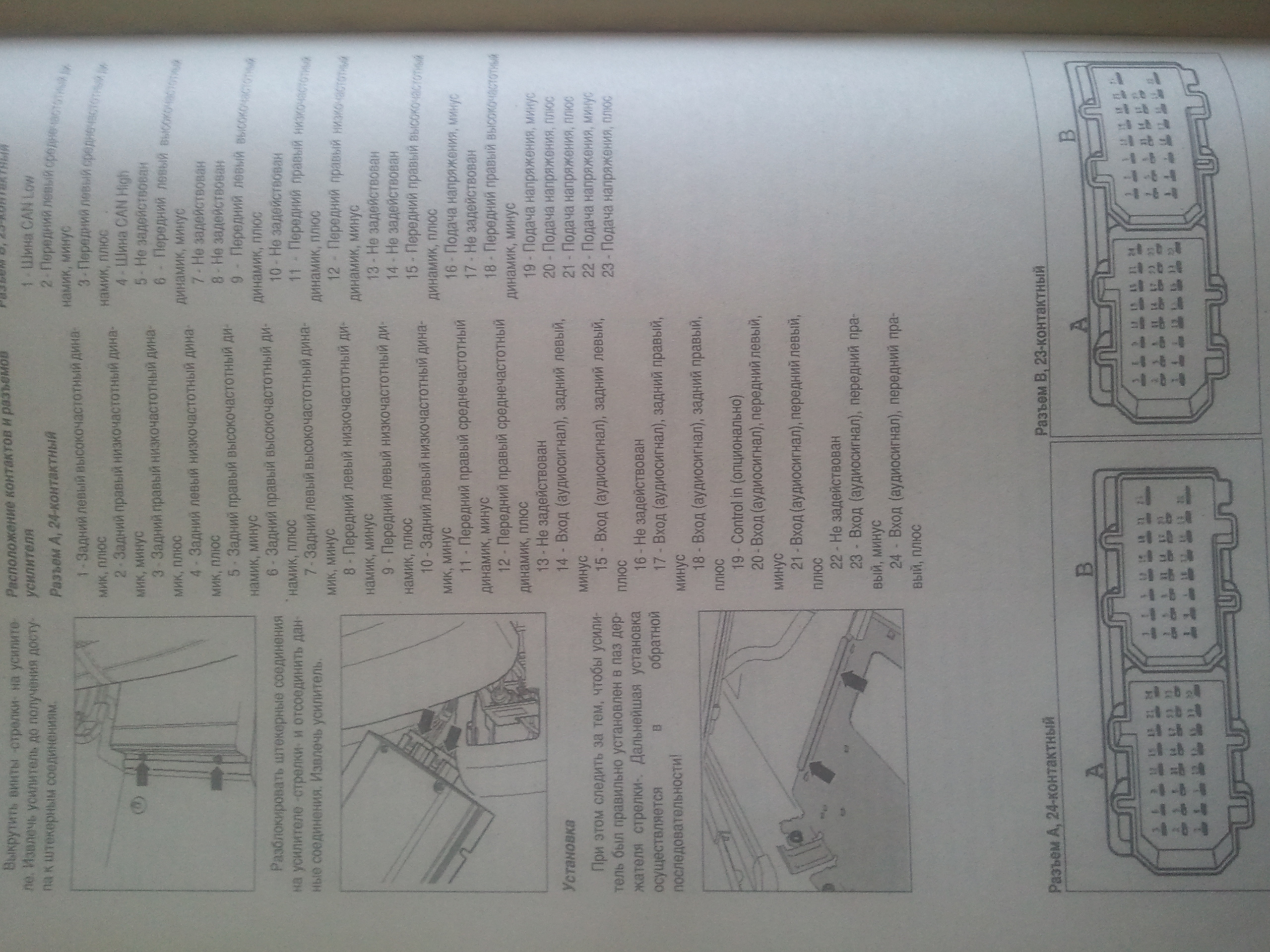

Добрый день форумчане! Вот задумался подключить Саб к своему усилку!
Нащёл вот такую схемку как написано усилок вроде 10 канальный ...
Вот я сфоткал схему подключения в каталоге!
Может кто подскажешь что и куда подключать!
Фото

Здесь написано только про восемь каналов :? Если так- то только через любой НЧ выход или вход и саб должен быть активный.

мостом на два канала!

Дак там выходов на восемь каналов. :?

ну так два из них и взять
которые на НЧ динамики идут
или динамиков тоже будет 8 :?:
если так то только отдельный усилок на саб

На схеме только выходы на 4вч и 4 нч динамика. Так, что если схема его, то только через усилок.

Всего динамиков у меня 10 получается если судить так: спереди - высокочастотный динамик (Л и П), среднечастотный динамик(Л и П), а так же ещё низкочастотный динамик(Л и П) получается спереди 6 штук
А вот сзади - высокочастотный динамик (Л и П), низкочастотный динамик(Л и П) получается 4 штуки.

тут про 10-ти канальную, а выше писали что динамиков будет 8
значит два канала можно на саб пустить! 8-)

Всего 10 динамиков у меня

Тогда тебе надо от уся или ГУ (магнитола),брать 2 аналог.сигнала - в идеале кроссовер и усь,проще нормальный усь 4ёх канальный если саб 2ух катушечный(почему спросил).

Выходит нет,раз все 10 заняты,усиливать не чем :D
