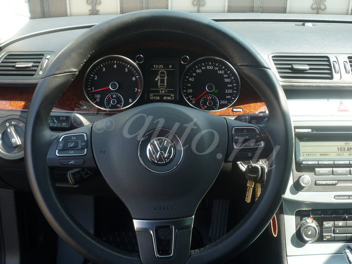

ДОБРОГО ВРЕМЕНИ СУТОК. пОДСКАЖИТЕ, МОЖНО ЛИ ПОДКЛЮЧИТЬ ПО БЛЮТУЗУ ТЕЛЕФОН К RSD-31. еСЛИ ДА ТО КАК ЭТО СДЕЛАТЬ. КНОПКА МИКРОФОНА НА РУЛЕ ЕСТЬ, И КНОПКА ТЕЛЕФОНА ТОЖЕ.

Нету такой приблуды.....У меня машина 2010 г.в.
Посмотрел кучу фоток машин 10 г.в. ни в одной нет такой приблуды!!!!

Пардон, господа, у меня машина 2010 г.в. и соответственно руль не такой как в этой мануалке.
