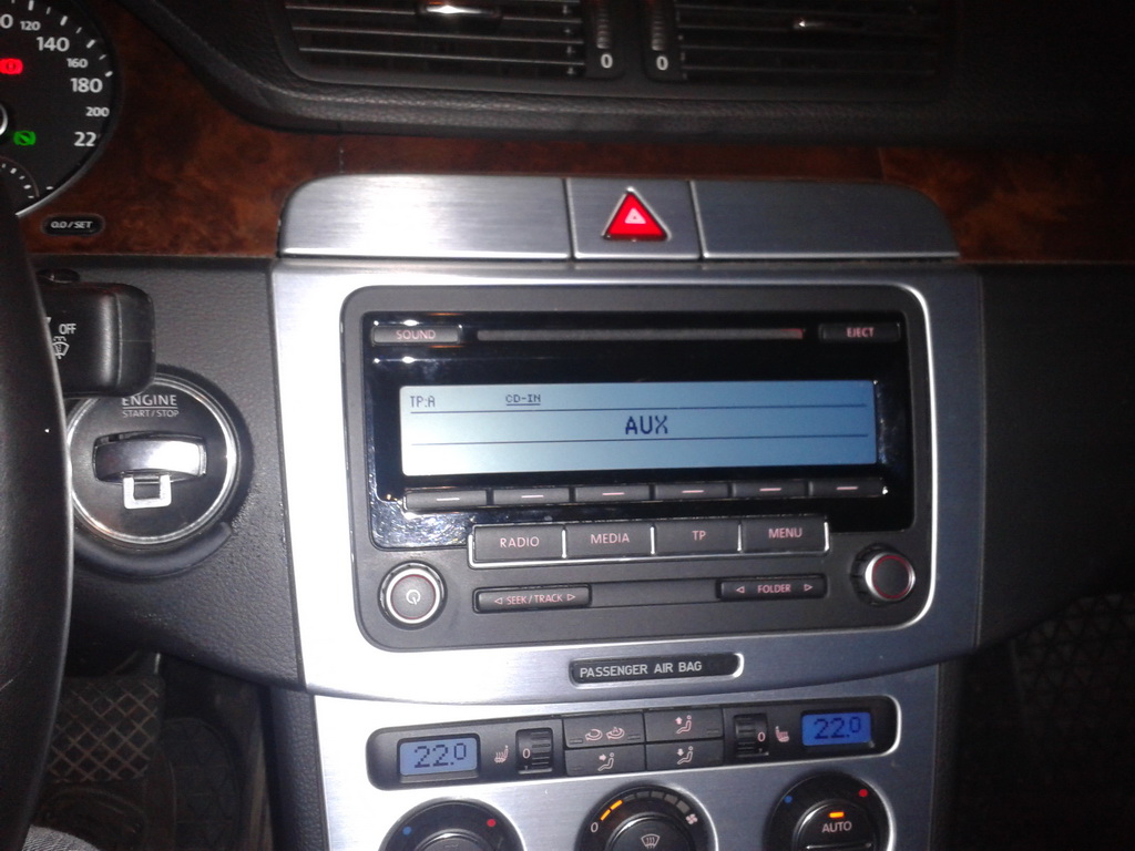

Сообщение Alex-motors » 21 авг 2012, 22:51
вот фотка...

Сообщение mixan1953 » 21 авг 2012, 22:54
rcd 310

Сообщение Alex-motors » 21 авг 2012, 23:45
я так понял не ахти...

Сообщение demainst » 22 авг 2012, 07:28
Alex-motors писал(а):я так понял не ахти...
RCD-310 - начальный уровень, дальше RCD-510, потом RNS-510. До 2009-го модельного года, соответственно: RCD-300, RCD-500, потом RNS-MFD2.
Не советую менять на что-то неродное, т.к. потеряешь визуализацию парктроников, отображение музыки на МФА+, управление с руля (или нужен будет дополнительный блок, что в сумме со всеми переходниками сведет экономию к нулю.)
Оптимальный выбор (ИМХО :!: ) РНС-510. Тем более, у тебя белая приборка - она поддерживает кириллицу (МП3-тэги, названия улиц, а если поставить блютуз, то и телефонная книга).
