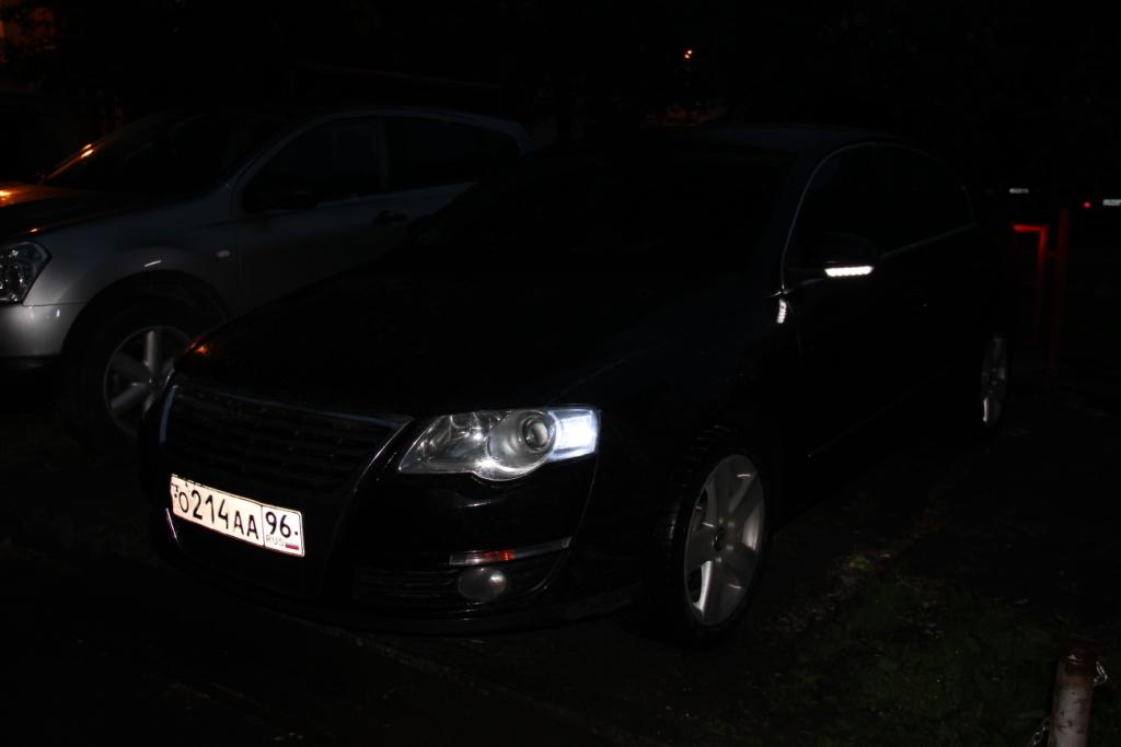

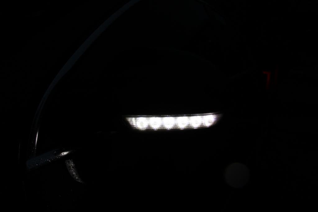

Давно хотел сделать себе ДХО, но не хотел как у всех, а установил их в зеркал, так же сделала ОоwоО с 4 поворотниками и два задних хода, установил в каждую подсветку двери по 10 диодов-5 красных 5 белых

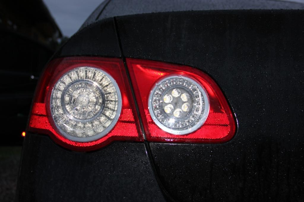

2 задних хода из 6 шт. 1Вт диодов светит не хуже ксенона, отсутствует время нагрева лампы как в ксеноне

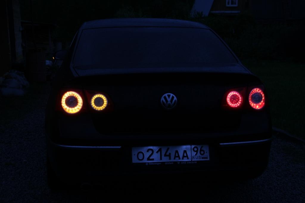

Вначале хотел что было все симметрично, было установлено в центре маленьких колечек 4 контактные двухцветные диоды красный-белый, задумка была 4 поворота 4 габарита 4 стоп сигнала и 2 задних хода, но так как цоколь стоит криво и прозрачных стекол у меня не было смотрелось не очень красиво ламы стояли криво, заменил это дело на задний ход

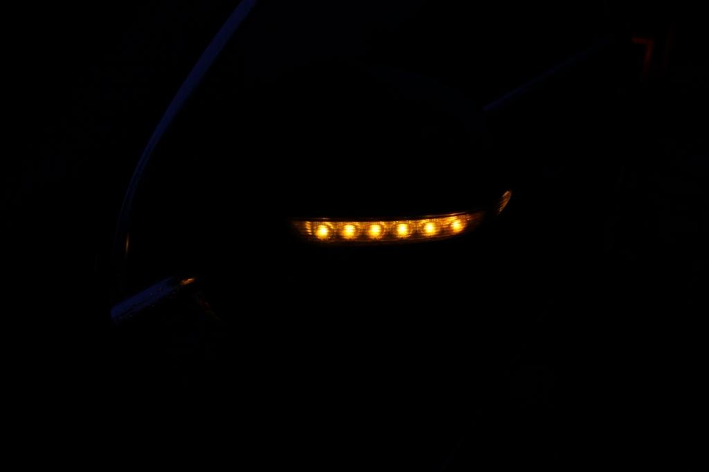

при включение поповротника, идет чередование цветов желтый-белый, на других машинах если повротник с габаритом совмещен то габарит выключается

габарит с поворотником

и что за лампы заднего хода стоят, большие такие. Или ты готовые уже брал? Где то видел китай вроде такими Злоупотребляет!

делали ребята из exled96, комплектующие из Корее. При установке колец, стекло заднее не отклеивали, а разбирали с внутренней стороны с помощью паяльника, что бы сохранить заводскую герметичность стекла. По яркости полностью совпадают поворот и габарит, после увлечения яркости через ваг-ком на внешних кольцах. с работой все вмести вышло около 6 тысяч.

это не лампы большие, а стекло рассеиватель светового потока от диодов. Делается индивидуально, вначале стекло, потом диоды и плата от них за ними установлена алюминиевая шайба для отвода тела от диодов.
