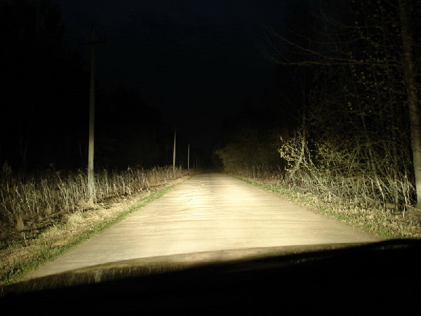

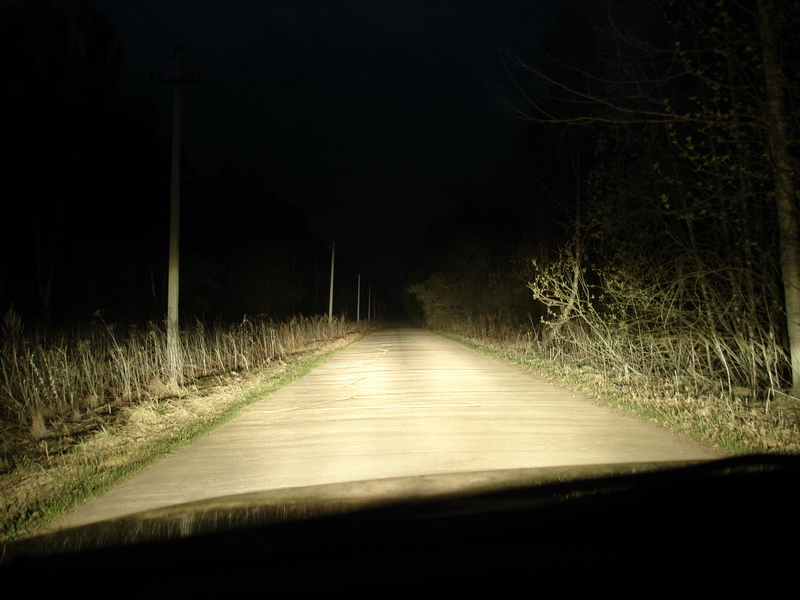

Re: замена ламп d1s 35w на 50w
Сообщение cooler-master » 24 окт 2012, 07:44
Ближний свет такой вот...после танце у фар с бубнм :)
Дальний
Но это новые лампы...сейчас они лучше светят, разгорелись немного :)

Сообщение Maxim.Sh » 24 окт 2012, 19:31
cooler-master писал(а):Ближний свет такой вот...после танце у фар с бубнм :)
Дальний
Шикарно!
вот должны завтра лампы привезти, буду тоже как прожектор светить))
